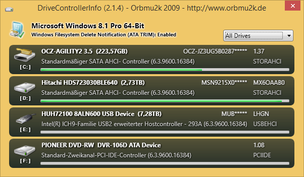

Über USB läuft die Platte in einem ganz simplen Fantec Gehäuse ohne Probleme (am selben PC). Kann es nun sein, dass das Board keine 8 TB Platten unterstützt, weil es so alt ist? Es waren hier bisher nur maximal 3 TB HDDs dran und die liefen problemlos. Ich konnte allerdings nirgendwo Angaben finden, welches die maximal unterstützte Kapazität des Mainboards ist. Ich dachte eigentlich wenn 3 TB gehen, dann gehen auch 8? Verschiedene SATA-Ports habe ich schon durchprobiert, bringt alles nichts - die Platte ist wie tot wenn sie intern angeschlossen ist. Habe auch schon versucht im BIOS zwischen AHCI und IDE zu wechseln. Zwei andere Festplatten (3 TB) laufen wie gesagt an den selben SATA-Ports.

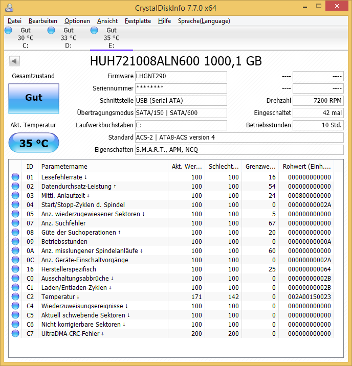

Mir ist allerdings noch etwas seltsames aufgefallen. CrystalDisk zeigt die Platte nur als 1 TB an:
Windows zeigt aber die vollen 8 TB (bzw. 7,27 TiB). In HD Tune werden ebenfalls 8001 GB angezeigt.
Stimmt nun was mit der HDD nicht, oder unterstützt das Mainboard diese Platte einfach nicht...?
