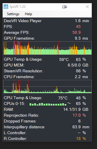

Du siehst dass Deine Graka mehr asten muss als Deine CPU.
Also scheint hier die Graka dafür verantwortlich zu sein das es "Ruckelt".
Wobei da am Anfang scheint das ganze System ja überfordert bei dem Haufen an Spikes^^
Haste mal nen anderen Player probiert?
