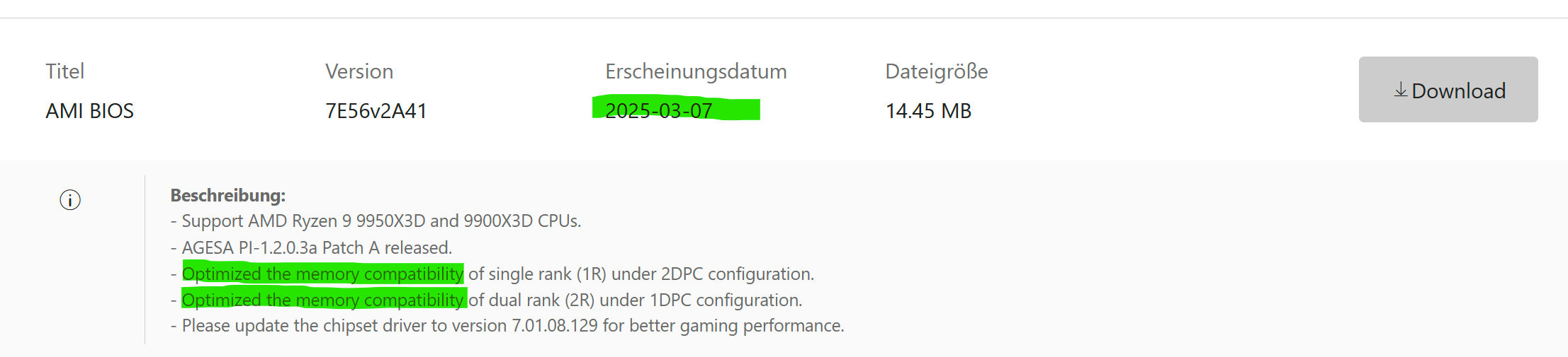

Bei MSI Boards, Expo einstellen und dann "Memory Context restore from auto to enable" sonst bootet der Eimer jedes mal ultra lange
Reaktionen: Sinatra81
Homura schrieb:
Nun funktioniert es...
Würd dennoch zeitnah Update fahren.
Reaktionen: iron_monkey, Wolfgang.R-357: und Vet
Die theoretische frage ist aber: wie würde ich ein Bios update machen können ohne das der pc irgendetwas macht? Ich hatte schon einen USB stick mit dem Update bereit.
