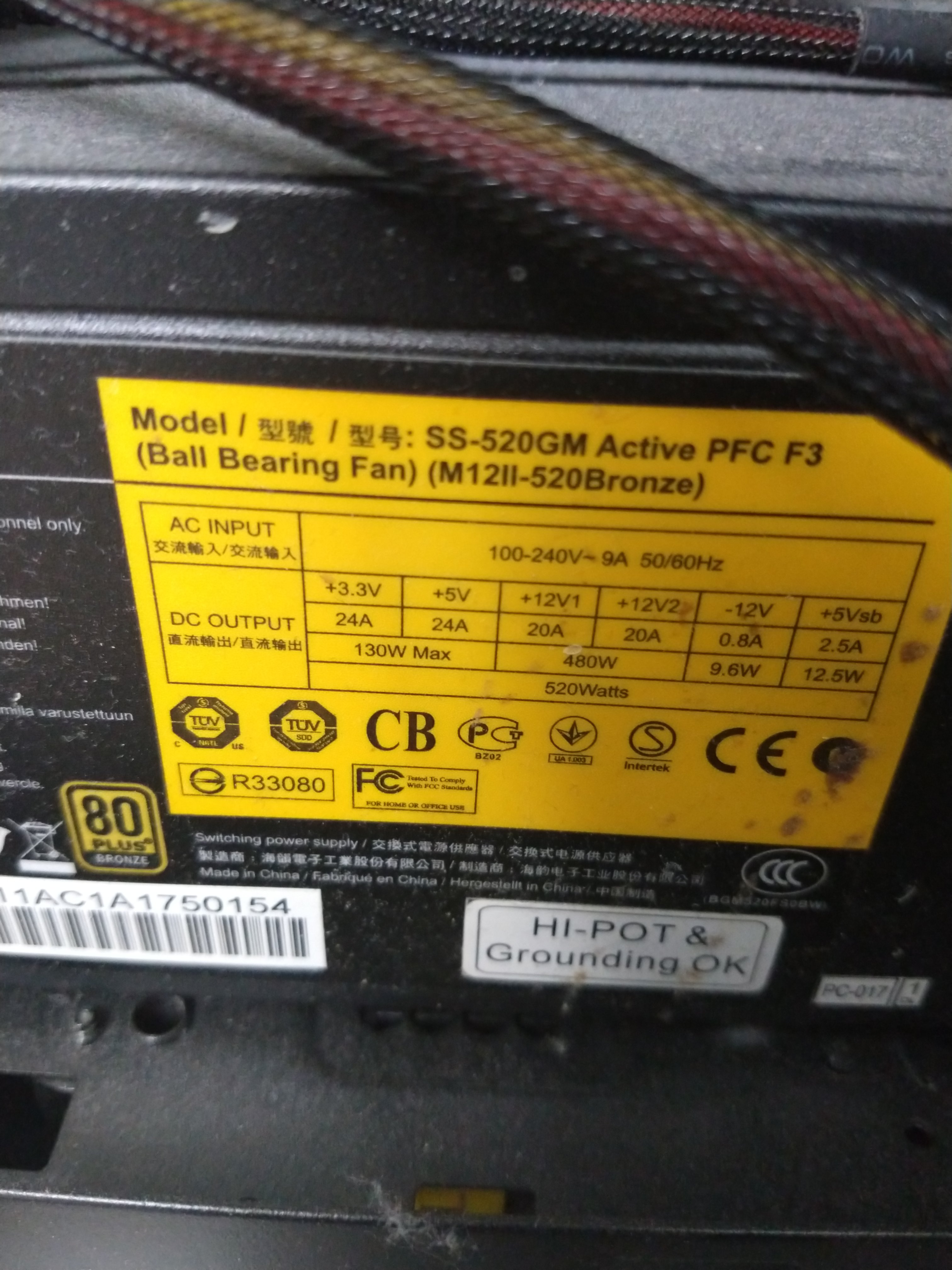

Die genaue Bezeichnung des PSUs wäre interessant.

Wäre gut, wenn du das etwas näher spezifizieren könntest. (Genaue Bezeichnung, Alter).

Allerdings könnte Dein aktuelles Netzteil Probleme machen.
Hier noch die genauen Angaben zum PSU:
Wie alt das Ding genau ist weiß ich nicht. Aber es hat auch schon die Vorgänger CPU I5 2500K mit Strom versorgt. Also 6-7 Jahre ist das Ding mindestens im Dienst.

Okay hab ich mir fast gedacht, dass mal ein neus Netzteil fällig wird.

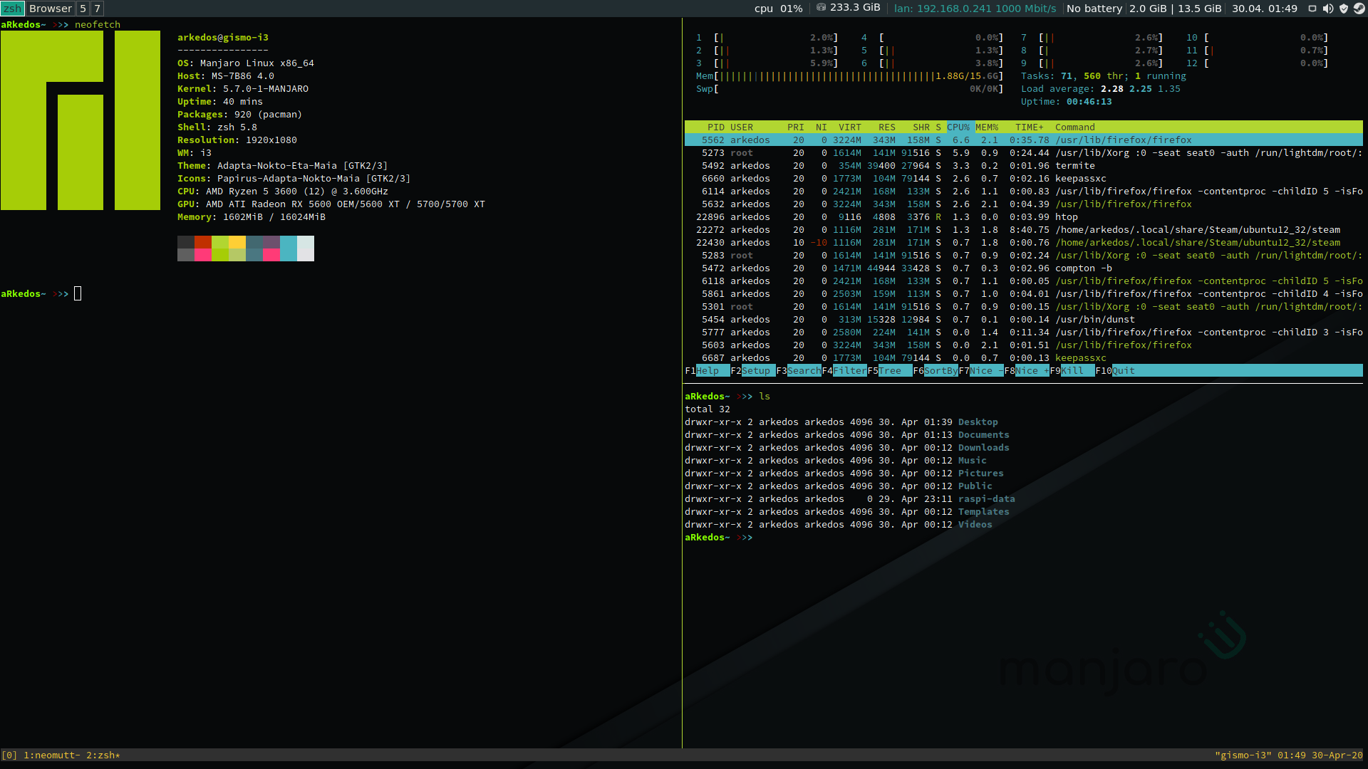

Ich pushe das nochmal. Die Teile sind nun angekommen. Ich habe Windows und Linux installiert. Bisher funktioniert beides wunderbar. Hardware hat 0 Probleme bisher gemacht.
Leider habe ich festgestellt, dass die Grafikkarte nur Displayport oder HDMI Anschlüsse hat und mein Monitor kann kein HDMI 2.0 sodass ich die 144hz nicht Nutzen kann. Also wird wohl doch ein neuer Monitor auch einfach fällig.
Hab auch schon sowohl unter Linux als auch unter Windows erste Gamingtests gemacht. Lief ganz gut.
Office Anwendungen funktionieren auch so weit.
