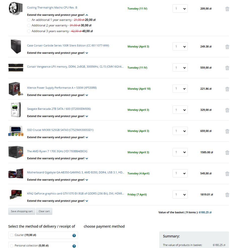

Habe gerade für eine Freundin einen Build zusammengestellt. Verwendungszweck ist hauptsächlich Zocken und Streamen. Gespielt wird in 1080p@144hz wobei hauptsächlich Quake Champions gespielt werden soll. Andere Games aber natürlich auch nebenbei. Der R7 1700 soll wenn möglich auf so 3.8-4.0Ghz OCed werden.
Sie hält sich in Polen auf und möchte die Sachen bei diesem Shop bestellen. Ist zwar nicht gerade günstig, aber soll sie machen wie sie will. Hoffe ihr könnt mir Tips geben wo es noch etwas zu verbessern gibt bzw. ob alles so kompatibel ist. Hoffe ich habe nichts vergessen. Ach ja, vorhanden ist bis jetzt nur ein altes Notebook.

Der Macho passt nicht ins Gehäuse ... evtl. mal über Nanoxia DS3 nachdenken.
Netzteil ist zwar okay, aber etwas qualitativ hochwertigeres würde ich auch hier nehmen.

Das DS3 ist in dem Shop (http://www.morele.net) leider recht teuer. Hättest du evtl noch eine andere Empfehlung oder evtl. einen alternative für den Macho mit ähnlichem P/L Verhältnis, der aber ins Corsair passt?
Wäre das NZXT S340 eine Option?

sind ca. 45zl mehr und ihr gefällt das NZXT S340 in Weiss wesentlich besser von der Optik.
Das Cougar wäre eine Option, das BQ ist dann doch etwas zu teuer. In den Reviews die ich angesehen habe wurde das Xilence aber immer sehr gut (P/L) bewertet.
P/L ist ja auch gut, eben durch den sehr niedrigen Preis ... ist halt die Frage was du willst?
Lötqualität und Kühlkonzept sind nur Durchschnitt ... ein be quiet E10 Straight Power bietet eben sehr gute Technik und einen sehr guten Lüfter zum angemessenen Preis.
Gibt es noch Empfehlungen bezüglich des Mainboards? Gibt es bessere B350 Boards oder doch lieber zu X370 greifen?
Als Mainboard wäre evtl. das ASUS Prime B350 Plus noch eine etwas günstigere Alternative. Der verbaute Soundchip ist etwas schlechter als auf dem Gigabyte MB, was aber je nach Setup nicht relevant ist.

Hatte jetzt eigentlich noch das ASRock AB350 Pro4 in der engeren Auswahl. Es hat 9 Phasen und auf den Bildern sieht es so aus als wären die VRMs mit Kühlelementen versehen.
ASRock hatte früher nicht den aller besten Ruf, aber da lasse ich mich gerne vom Gegenteil überzeugen, falls jemand hier das Board vielleicht schon im Einsatz hat. Tendiere im Moment zum Gigabyte, da von schnelleren BIOS Upgrades berichtet wird.
