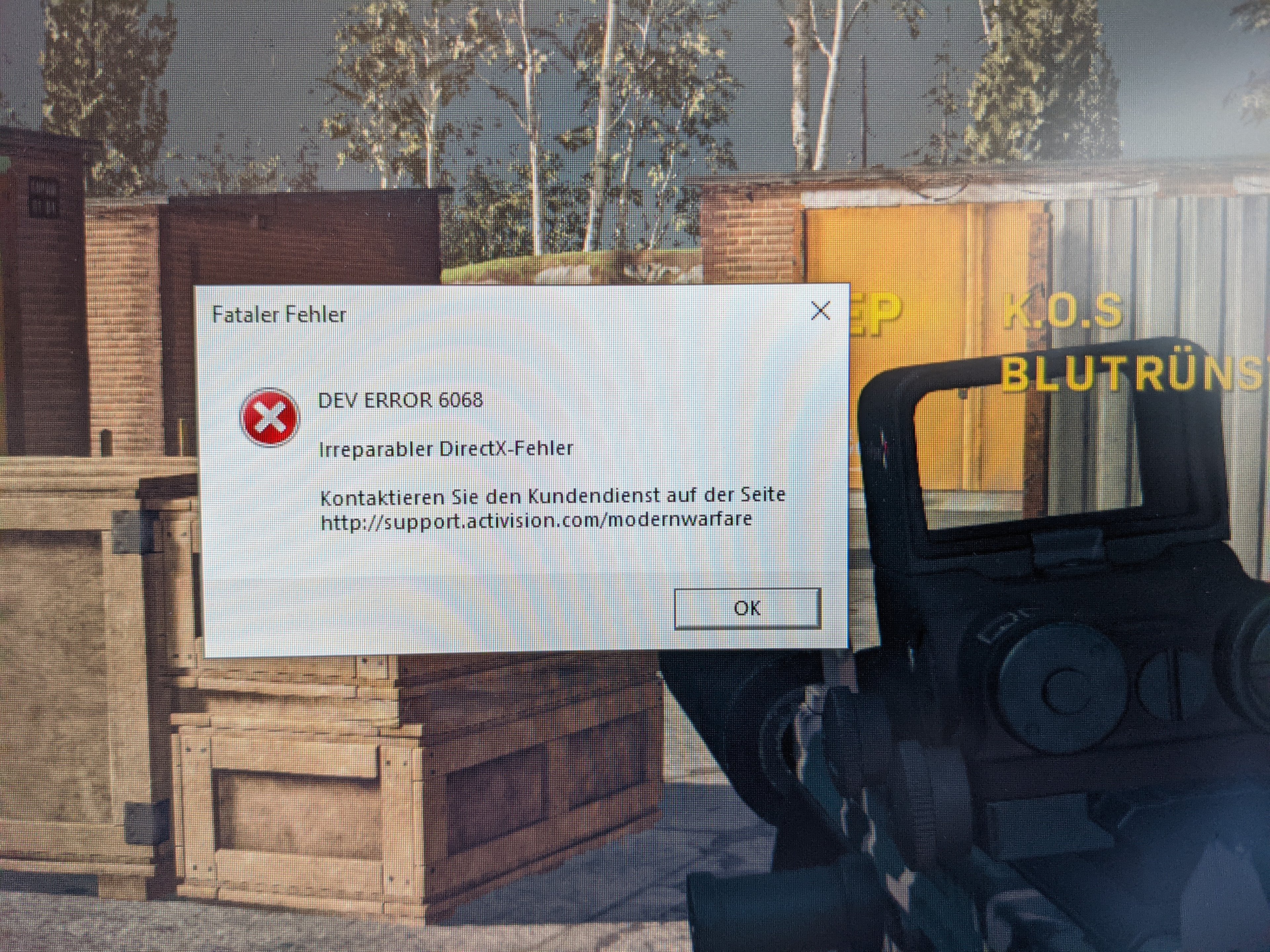

Hallo Leute, ich habe in den letzten Tagen die Tipps, die ich konnte, beherzigt und ein paar Sachen ausprobiert.
  • Es gab wieder ein neues Bios Update, das habe ich geflasht.
  • Ich habe Furmark durchlaufen lassen, was kein Problem war.
  • Ich habe das Y-Kabel entfernt.
  • Powerlimit um 6% (mehr war nicht möglich) über MSI Afterburner gesenkt.
Es sah kurz so aus, als würde es jetzt besser laufen aber nach ein paar Stunden ist COD Warzone wieder gecrasht (Fehlermeldung siehe Bild). Voher wieder einige Ruckler und Paketverlust.

Relativ stabil läuft meine Karte aktuell nur mit 21.3.2, alles danach ist Grütze (21.7.x habe ich noch nicht probiert). Auch mit dem alten Treiber habe ich bei Borderlands gelegentlich Crashs nach unbestimmbarer Zeit.
Zu deinen Temperaturen: Wenn du 90° GPU hast, dürfte der Hotspot erheblich heißer sein. Check das mal. Unter Wasser läuft meine erheblich stabiler. Das Ding ist ein echter Grill.
