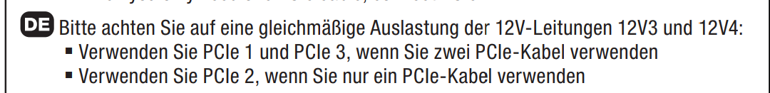

Eigentlich nicht ... Y Kabel hängt an PCIe2 und ein Einzelstrang an PCIe 3 des Netzteils.
Es sollte halt an PCIe 1 und 3, so wie es in der Anleitung steht:
ja denke ich auch, wird aber eher ein neues Netzteil werden.. Danke für eure Zeit .. und jetzt lege ich mal mein Profil ordentlich an :-)
@AMD-Flo - Der TE braucht 3 Stränge für den 450 Watt HPWR Adapter, deswegen ist es schon korrekt dass das Y Kabel an PCIe2 hängt und ein Einzelstrang an PCIe3.
Das Kabel sollte auch funktionieren und wäre wesentlich günstiger. ;)
@AMD-Flo - Also willst du den Y Stang an eine einzelne Rail hängen anstatt auf PCIe2 der Beide vereint? Ergibt halt relativ wenig Sinn.
Ja, damit 12V3 und 12V4 mit gleich vielen Kontakten verbunden sind statt im Verhältnis 3:1 und weil es so in der Anleitung steht. Das Y Kabel spielt keine Rolle, da es sowieso wieder zusammengeführt wird. Falls es dann nicht funktioniert würde ich die Kabel vertauschen, zuerst PCIe 1 mit 3, dann die 3 8-Pin untereinander.
