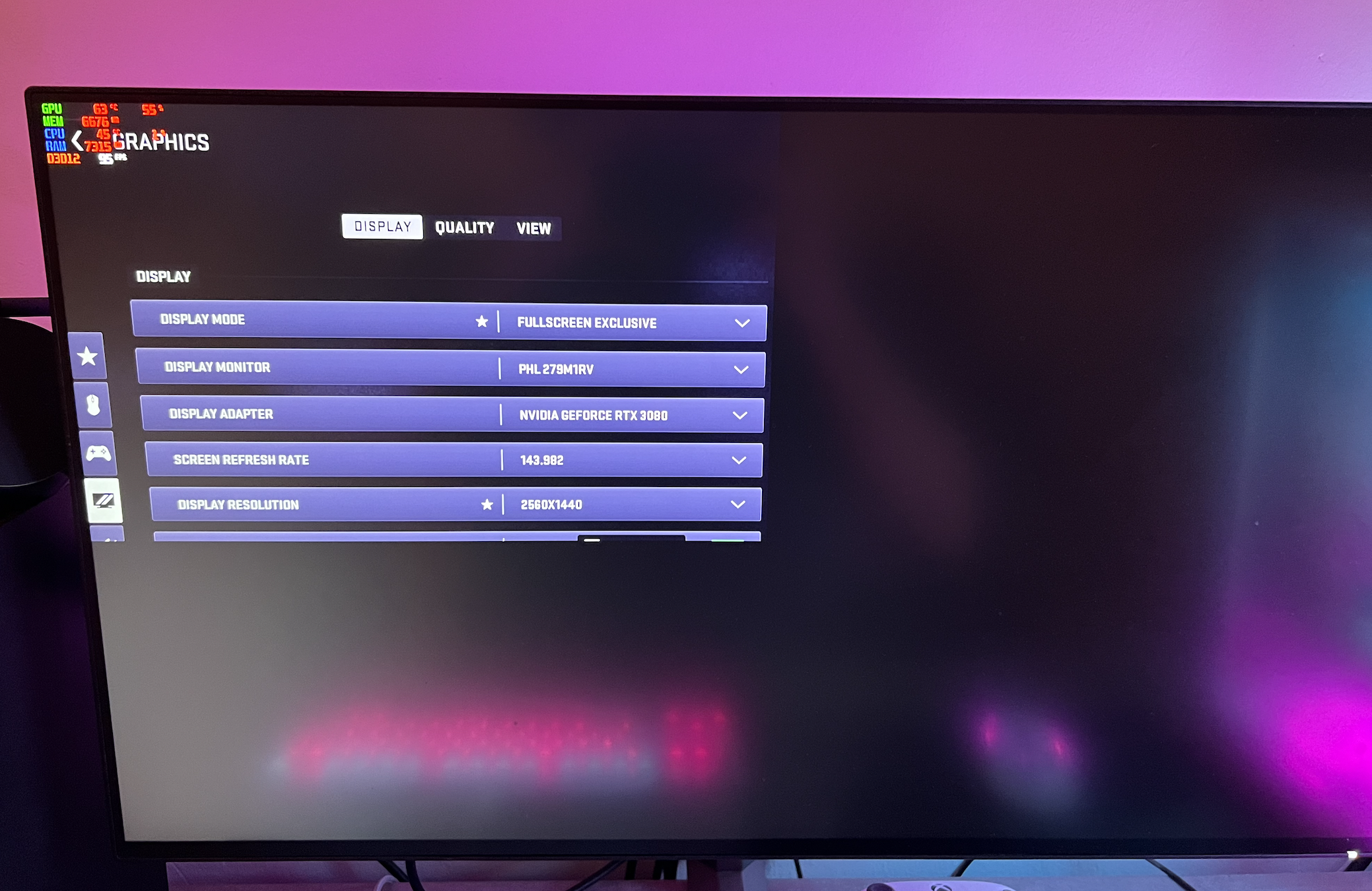

Hallo seit gestern nach längerem spielen stürzt mein PC einfach ab. Der PC wurde vor 2 Monaten selber zusammen gebaut und hatte keine Macken bis gestern!

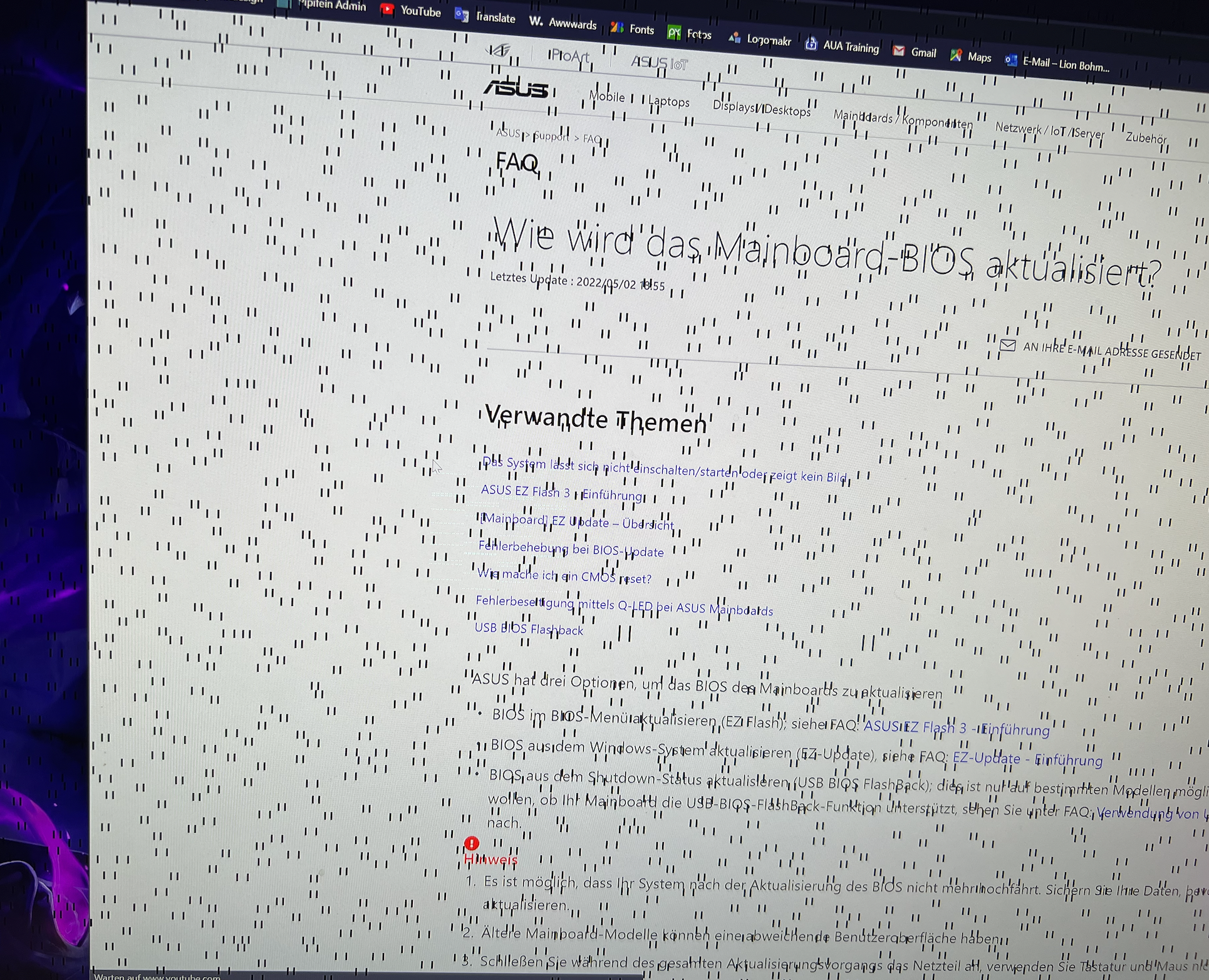

Der PC stürzte gestern mehrmals ab nach längerem zocken. Das Bild wurde zu 3:4 schwarz und ein Balken vom Game wurde noch angezeigt, Discord lief weiter im Hintergrund teilweise aber mit verzerrten Stimmen. Wenige Sekunden später war auch der Discord Sound verschwunden, ein Neustart musste her. Game geöffnet, selbes Prozedere. Manchmal auch im Chrome zu sehen auf dem Bild, da wurden aber viele solcher Striche angezeigt beim Absturz.
Alles mal ausgebaut. Vielleicht als Info: manchmal hat sich beim starten meines PCs die Bios "Warnung" CPU Fan Error press F1 to run setup aufgetan. Dies war vor den Abstürzen schon der Fall.
Cpu mit neuer Wärmepaste eingeschmiert, GPU CPU Kühler RAM wieder eingebaut. Leider erfolglos.

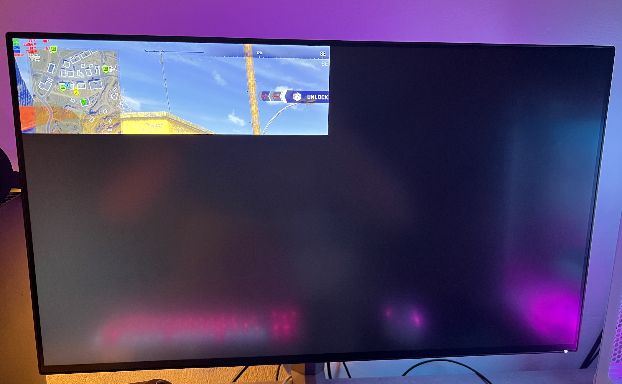

Am nächsten Tag RAM im Bios von 3600Mhz auf 3200Mhz gestellt, keine Probleme mehr bis Abend wo dann wieder der selbe Absturz nach 2 Stunden zocken passiert war. Diesmal hat sich der PC wieder neu gestartet mit eingefrorenem 3:4 schwarzem Bildschirm wie am Bild zu sehen ist, von den 10 Lüftern waren kurz mal 3 aus bei reboot. Pc hat sich dann neu gestartet als wäre nichts.
Beim Absturz wieder die verzerrten Stimmen im Discord aufgefallen. Ahja und beim Reboot leuchtet meist die RGB der Tastatur nicht mehr Tasten funktionieren aber, kurz Kabel raus rein und leuchtet wieder.

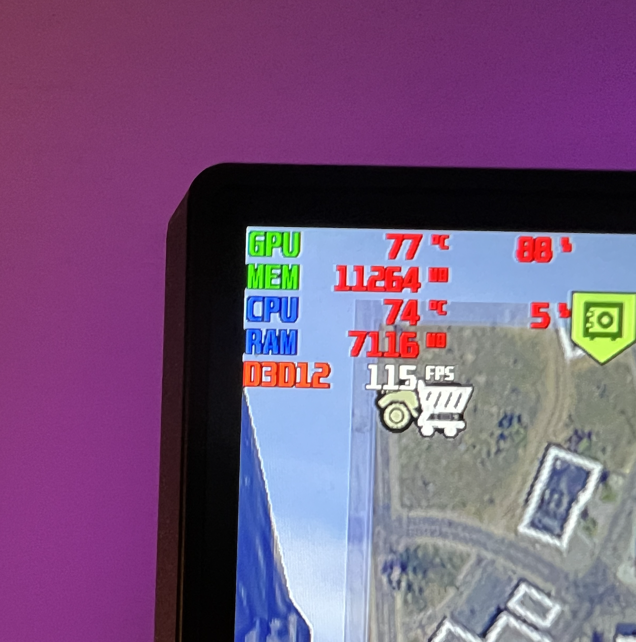

Temperatur während des Absturzes:
GPU 78C
CPU 74C
siehe Bild

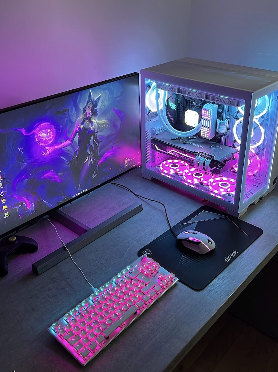

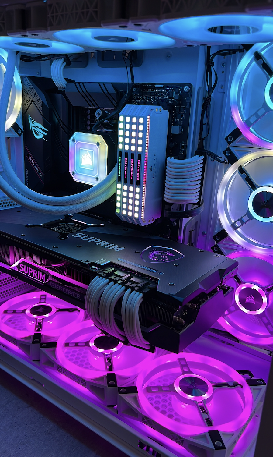

Ich schicke euch noch Bilder meines Setups.. wie gesagt das Ding hat 2 Monate super funktioniert auch unter Vollast hat das Teil nie Probleme gemacht.
GPU RTX 3080 MSI Suprim 12GB
CPU Ryzen 7 5800x
RAM Corsair Dominator 3600 MHZ 4x 8GB
Netzteil Corsair 850W
Mainboard ASUS Rog Strix 550 F Gaming

Bild Nummer drei sieht aber so gar nicht nach Netzteil Überlastung aus. Das erinnert mich mehr an die Defekte der 2070/2080 Ende 2018 - Anfang 2019.

Trotzdem, nach einer Stunde zocken (ebenfalls von 4K auf 2K umgestellt zur Entlastung) wieder der Absturz mit dem Kasten links und dem schwarzen Bildschirm...
Du kannst gerne mit dem Ding noch ein paar Wochen rumtänzeln. Die Karte ist kaputt. RMA und gut ist. Was soll das sonst werden?

Die Grafikfehler beim Absturz sehen mir auch sehr nach defektem VRAM auf der Grafikkarte aus. Netzteil schaltet eher komplett ab, wenn da eine Schutzschaltung auslöst.
Insbesondere, wenn undervolten keine Änderung gebracht hat. Du kannst noch versuchen, den VRAM niedriger zu takten, aber selbst, wenn sie dann stabil läuft, ist die trotzdem defekt.

Wie schon im ersten Beitrag von mir erklärt ist das KEIN Fehler im Vram. Sondern das sieht ganz stark nach einer thermischen Verspannung auf dem PCB aus. In dem Fall sind Leiterbahnen zerrissen. Die Karte ist Schrott.
Egal, ob der VRAM defekt ist, oder eine Leiterbahn, es ist eine 2 Monate alte GPU defekt und muss auf Gewährleistung getauscht werden.

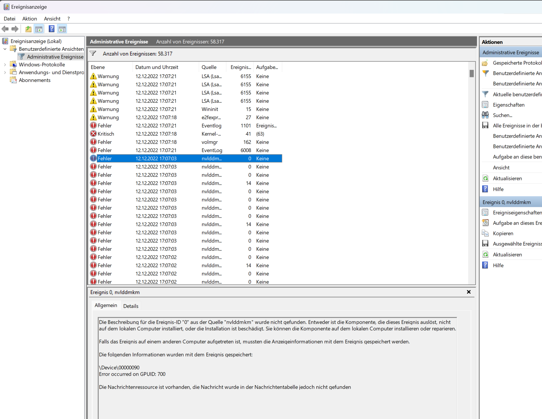

Entscheidend ist Dein Bild 3. Und das ist kein Treiber Absturz. Das ist ein technischer Defekt den Du nicht beheben kannst. Du kannst es machen wie Du willst, der gleiche Fehler trat bei meiner 2070 auf. Und es wurde schlimmer. Die Karte konnte nach mehrfachen Versuchen nicht mal mehr 1080p Und ich hatte damals schon einen 4k Monitor im Einsatz.
Und hier noch der Ausdruck vom Zeitraum Bild 3 um circa 22:22h
