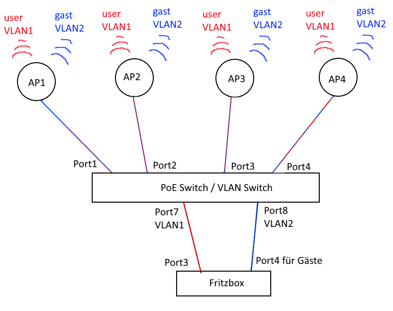

ja wenn du das Portal nicht brauchst dann hol dir ein Switch mit VLAN Tagging. Dann geht zb Port 1-4 zu den APs, jeweils mit 2 WLAN SSIDs (user und gast) und unterschiedlichen VLAN Tags, zb 1 und 2. Vom Switch wiederrum geht dann ein Kabel von Port 7 an LAN3 der Fritzbox, diesem Port 7 gibst du die selbe VLAN ID wie dem user WLAN, also 1 und von Port 8 geht ein Kabel an LAN4 der Fritzbox, dort aktivierst du "LAN4 für Gäste" und taggst den Port 8 am Switch mit der selben ID wie das gast-WLAN, also 2.
Nun sollten die zwei WLANs getrennt sein durch die Fritzbox, in dem Fall macht die FB DHCP für user und gast, in jeweils getrennten Bereichen. Das mit den zwei Kabeln ist nur nötig weil die FB kein VLAN auf LAN/WLAN Seite kann.
bin aber auch kein Profi für VLANs, bitte korrigiert mich wenn ich falsch liege :)
Nein absolut richtig, so muss es gemacht werden. Eine kleine Anmerkung noch: Zu den APs sollte dann VLAN 1 untagged und VLAN 2 tagged weitergegeben werden. Zur Fritzbox jeweils VLAN 1 und 2 untagged.

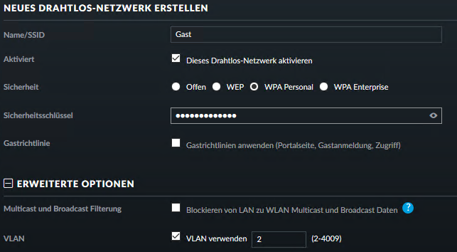

Im Ubiquiti Controller musst du dann ein Netz ohne VLAN und das Gastnetz mit VLAN 2 anlegen.
