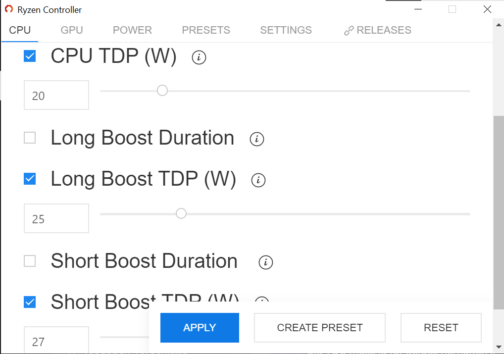

Ich hab dann dochmal an der TDP "herumgespielt"
ein erster Screenshot mal .. ich sammel noch etwas Material und werd das dann im Test noch ergänzen:
Ausgangs TDP ist, von oben nach unten: 15 / 20 / 25 Watt
Für den ersten "Test" nun eungestellt:
Taktraten in GT5:

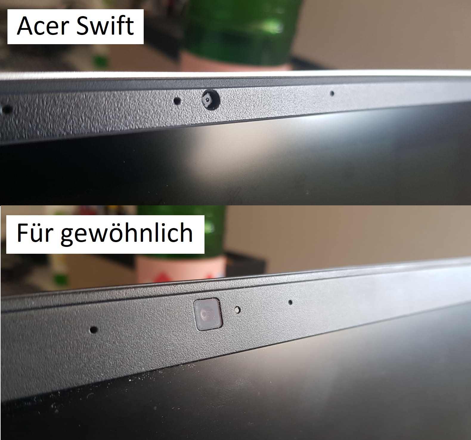

Hallo Zusammen,
also ich hab mir auch den etwas Leistungsstärkeren Acer Swift 3 mit Ryzen 7 und 16 GB RAM zu gelegt. Ich weiß nicht ob ich ein Montagsgerät erwischt habe oder ob jemand anderem der "Swift-3-Besitzer" auch die folgenden Eigenschaften und Probleme aufgefallen sind:
1) Bei der Kamera ist mir aufgefallen, dass diese keine Schutzabdeckung hat (siehe Bild im Anhang). Das kenne ich so überhaupt nicht. Ist das bei euch auch der Fall?

Zu Punkt 1: Ja, ist bei mir auch so, stört mich nicht.. ist mir bis eben nichtmal als erwähnenswert aufgefallen..
