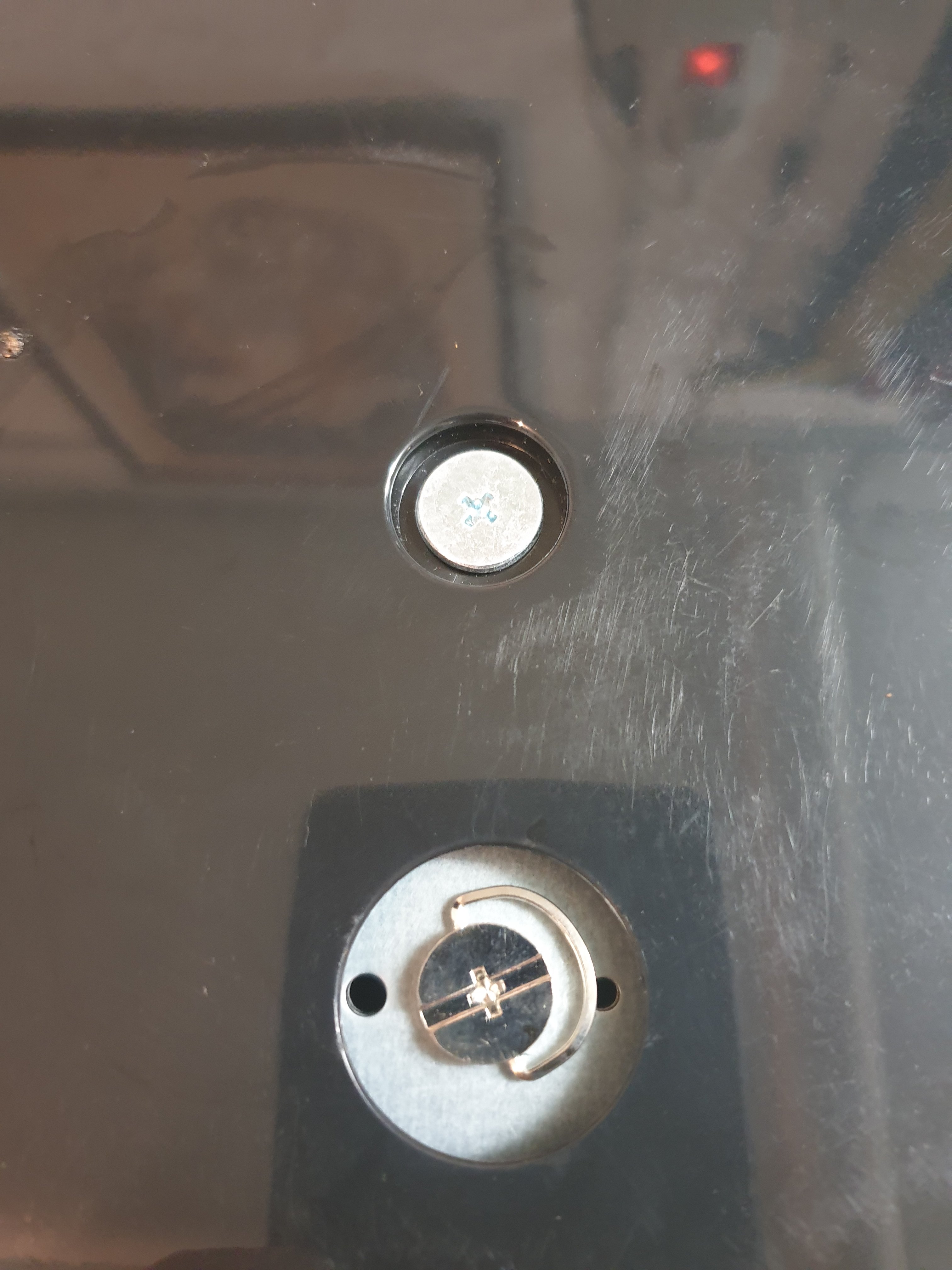

ich suche Ersatz für die Schraube, mit der man bei meinem Monitor den stehenden Teil des Standfußes an der runden Platte befestigt, die auf dem Schreibtisch aufliegt. Ich habe sie leider verlegt.
Es handelt sich um eine ca. 3cm lange Schraube mit einem flachen Kopf, an der meiner Erinnerung nach noch ein kleiner Metallbügel befestigt ist, mit dem sie sich leichter per Hand rein/rausdrehen lässt.

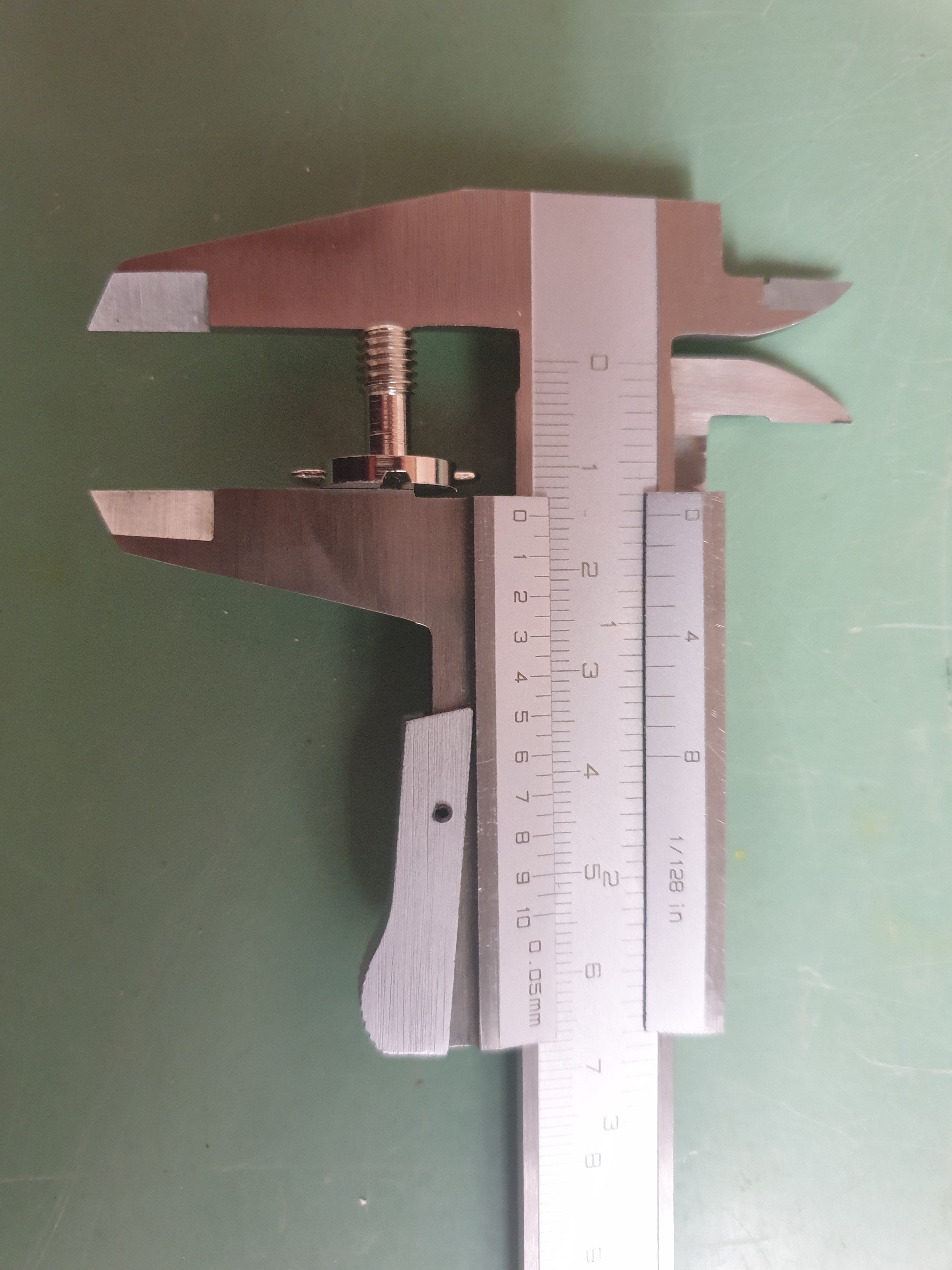

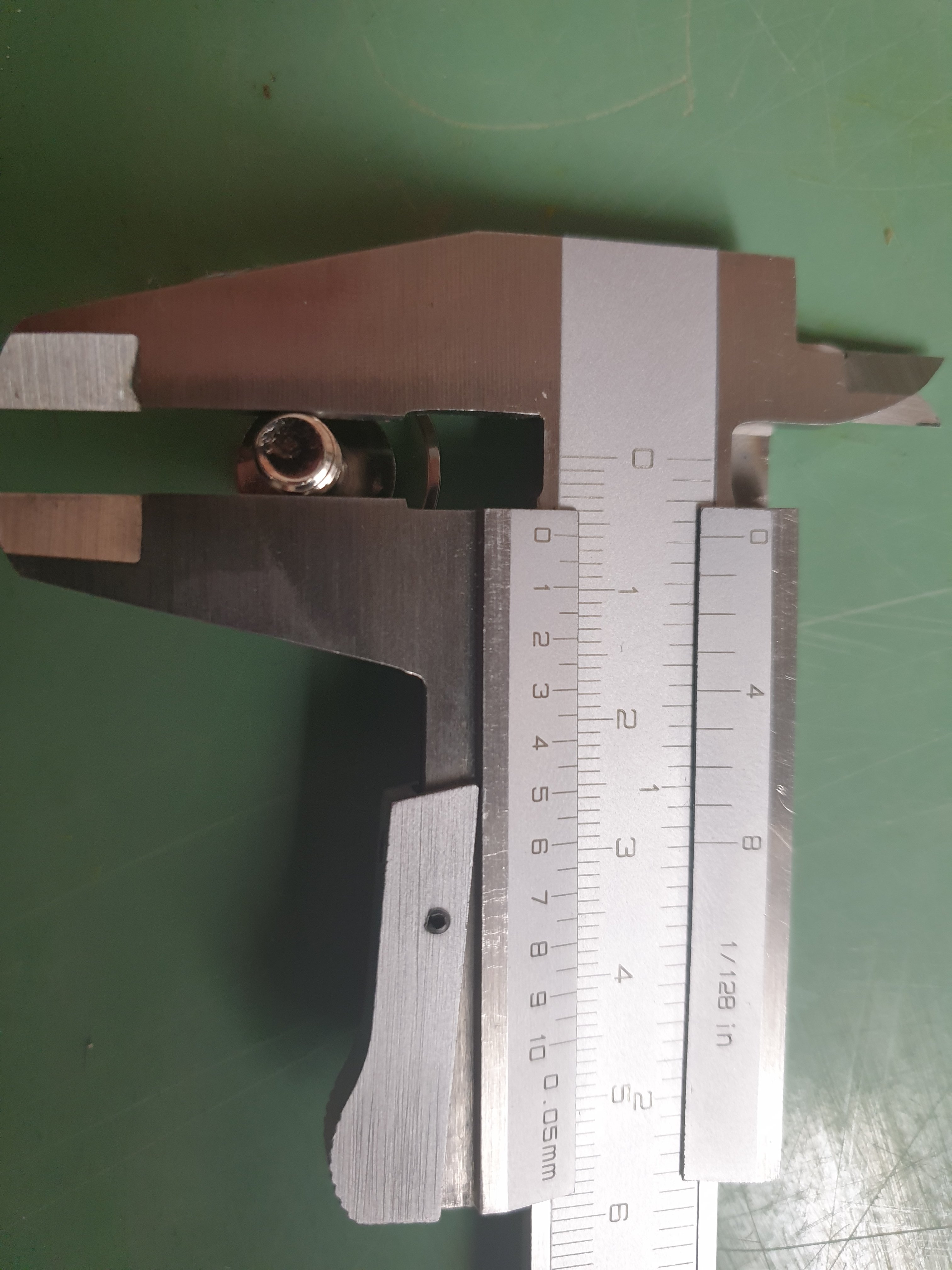

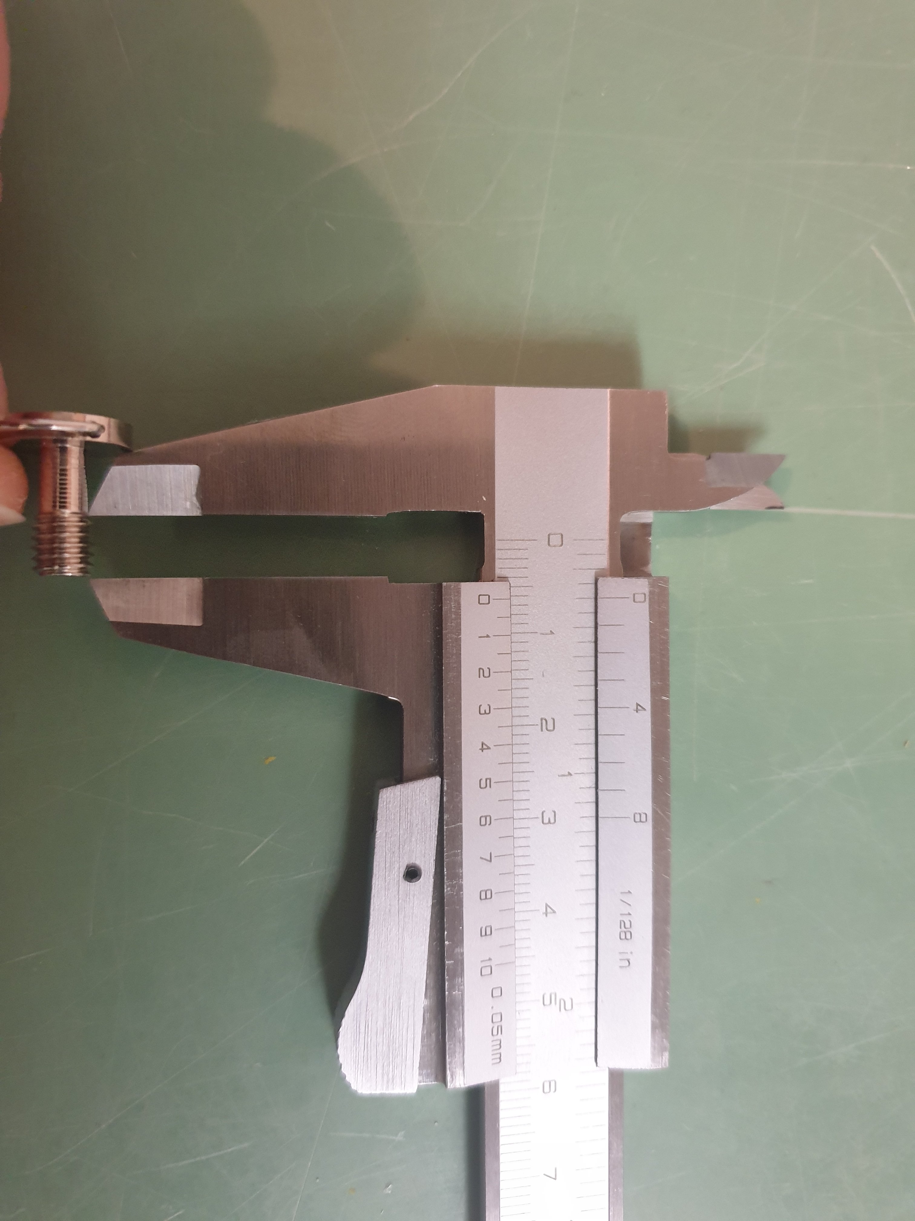

Hab den gleichen Monitor ;) Ist ne M6 Schraube mit Normal-Gewinde =)
Danke für die Fotos.
Da hab ich die Länge ja gleich kräftig überschätzt.
M6 mit Normalgewinde sagst Du. Kann ich sowas im Baumarkt bekommen?

Wichtig sei erwähnt, dass nach dem 6 mm langen Gewinde der Absatz auf etwa 5 mm abgedreht ist, damit die Schraube sich frei drehen kann im Fuß!
In der Regel ja. Nur wahrscheinlich nicht genau an der Stelle ohne Gewinde wo sie durch den Fuß geführt wird. Kann aber trotzdem passen.
Ansonsten im Fuß die Durchgangsbohrung einfach auf 7 mm aufbohren. Dann sollte auch ne Baumarktschraube passen ;)
