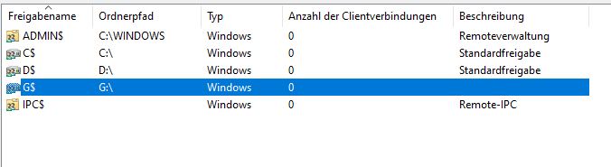

danke für die Antworten. Ich habe das Laufwerk wie beschrieben Versucht.
Warum wird mir Allerdings bei dem Laufwerken beim Computer keine Freigabe angezeigt beim USB Laufwerk allerdings schon?

Vermutlich weil du die Freigabe nicht G$ genannt hast (so wie die automatisch erstellten administrativen Freigaben). Diese werden nicht im Explorer mit dem Symbol angezeigt.
Eigentlich hab ich den schon G$ genannt...
Ach stimmt, ist hier auch so. Evtl. hatte ich vorhin die Ansicht im Explorer nicht aktualisiert, als ich es nachgestellt hatte.
Liegt vllt. daran das es eine benutzerdefinierte Freigabe ist (im Gegensatz z.B. zu admin$). Das $ im Namen macht die Freigabe ja nur fürs Browsen unsichtbar.
