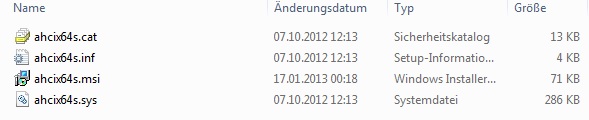

Bei AMD:
Wenn du richtig gut bist -> AMD Catalyst Motherboard/IGP 13.1
Entpacken lassen, Setup ruhig abbrechen, den passenden Treiber findest du dann irgendwo unter -> "C:\AMD\Support\13-1_vista_win7_win8_32-64_sb\Packages\Drivers\SBDrv\***\***\..."
Sollen 4 Dateien sein die du auf einen Stick oder eine Diskette packst, dann kannst du direkt den aktuellen AHCI-Hersteller Treiber von AMD verwenden.

Diese Dateien hier benötigst du dann bei AMD:
Das geht mir Raid übrigens auch dann brauchst du den -> AMD Raid Drivers
Das Prozedere ist dann sehr sehr ähnlich.
Wie es bei Intel aussieht weiss ich nicht mangels Erfahrung, weil ich lange schon keine Intelhardware mehr im Besitz von bin.
Gruss Dennis_50300
