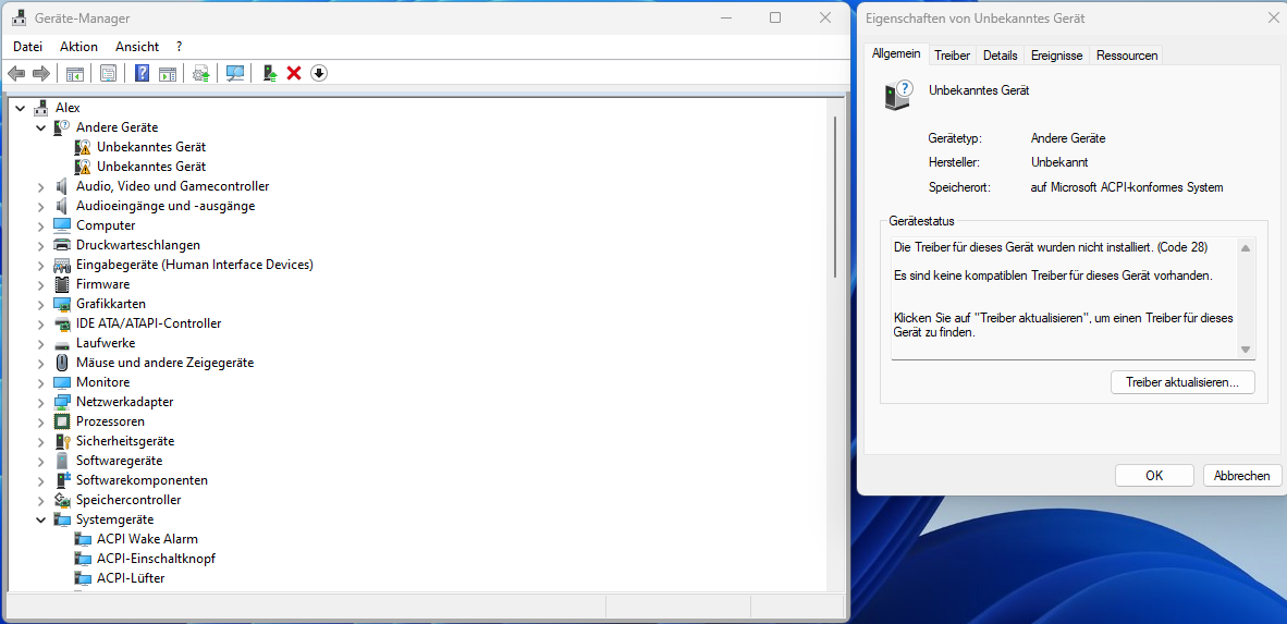

Jetzt zu meinem eigentlichen Problem ich sitze nun am PC habe alle Updates durchgeführt auch die Optionalen.

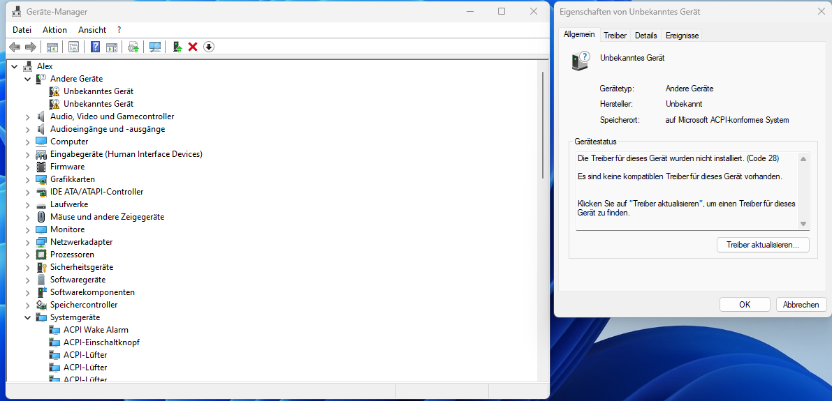

3 Geräte haben bei mir ein Gelbes Warn Symbol
welche Fenster soll ich genau Öffnen damit ich weiß welche Treiber ich runterladen muss?

Na doch, die halt die dir noch fehlen, um herauszufinden, welche dir da fehlen lässt dir halt die Hardware ID anzeigen und googelst diese, dann weißt du, welche du brauchst.

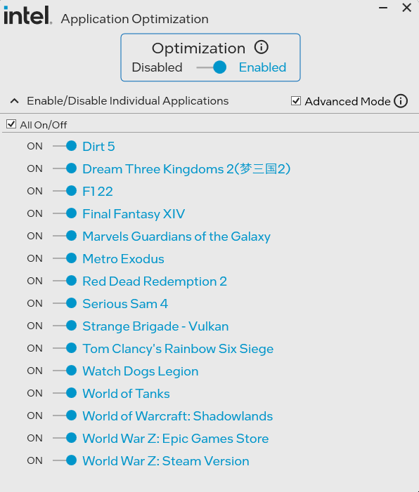

Brauchst du nicht und ist eher optional, falls du eines der gelisteten Spiele nutzen möchtest.
Hiermit bekommst du mit diesen Spielen etwas mehr FPS. Aber auch nur, sollten diese Spiele im CPU-Limit laufen. Im GPU-Limit macht es kaum was aus. Diese Spiele werden aber auch ohne diese Application laufen.
Diese Intel Application Optimization wurde zunächst nur für die 14. Gen herausgebracht, wurde aber später auch für die 12/13 Gen. mit freigegeben. Die Boards haben im April diese Unterstützung als Bios Update mit dazu bekommen. Falls du eine aktuelle Bios Version bereits drauf hast, müsste diese Option zum Aktivieren mit vorhanden sein.

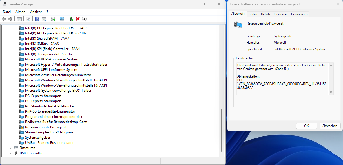

@LiniXXus Und andere Treiber brauche ich nicht von der Mainboard Seite solange ich kein gelbes Ausrufe Zeichen im Geräte Manager habe ? Oder trotzdem solche Sachen wie LAN Treiber runterladen ?
Chipsatz Treiber habe ich auch nur:
Intel HID Event Filter
Intel Serial I/O driver
Nach den beiden waren alle Ausrufezeichen weg
Also brauche ich die nicht ?
Intel INF installation
Intel Management Engine Firmware
