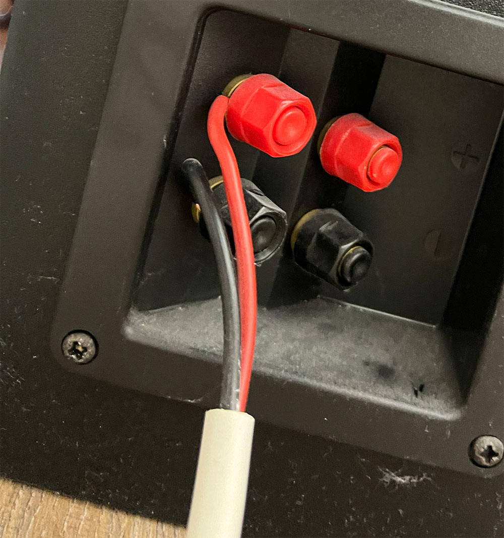

Savange schrieb:
Ich habe ein einziges Kabel in einem Leerrohr verlegt (rote und schwarze Ader).
Könntest du mal ein Foto von besagtem Kabel machen und das Foto dann hier einstellen?
Ja hier ein Bild vom Kabel am passiven Subwoofer.
