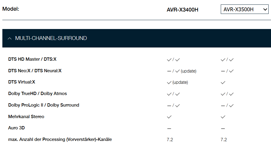

Ich konnte diese Woche einen X3400H für nur 370€ ergattern (Amazon WHD), das sind immerhin 130€ (Amazon WHD) bis 300€ (Neuware) weniger gegenüber dem X3500H. Die Vorteile des neueren Modells scheinen sich in Grenzen zu halten, wenn ich das richtig sehe:
  • HDMI 2.0 vs. 2.1
  • AirPlay 1 vs. 2
  • Phono (MM)-Eingang (X3500H)
  • Webbrowser User Interface (X3500H)
Könnte mir mal jemand diese "Updatefunktion" erläutern? Wie kommt man denn mit dem X3400H an DTS Neutral:X und Virtual:X? Per ganz normalem Firmware-Update?
Ich komme vom Yamaha RX-V671 und ich muss sagen, was Verarbeitung, Bedienung (Usability) angeht, hat mir der alte besser gefallen (allein die Fernbedienung :freak:). Von den Features natürlich nicht zu vergleichen, ist aber auch ne andere Preisklasse. Die Android App ist auch ziemliches Gefrickel, aber hoffentlich Gewöhnungssache.
Ohne bisher mit Audyssey XT32 eingemessen zu haben, ist der Sound auf jeden Fall erhaben (GLE 490 + Surround + R-115SW + Sub-Aktiv-Modul mit Körperschallwandlern für eine zusätzliche Filmimmersion).
Ja es geht um Firmwareupdates. Es kann auch sein, dass die Funktionen längst da sind, je nachdem welche Version vorinstalliert ist.
Der 3500H hat übrigens KEIN HDMI 2.1 so weit ich weiß. Es gibt nach wie vor (nahezu) keine Geräte mit diesem Standard. Er hat nur den eARC, den aber de 3400 auch hat.
Letztendlich hat der 3500 nur Spielereien wie Alexa zusätzlich. Ansonsten ist der ziemlich gleich. Der Aufpreis lohnt sich in meinen Augen nicht.

Es gibt eine integriete Updatefunktion, vermutlich ist die einfach gemeint? Oder ist das was kostenpflichtiges?
