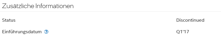

Update: Wo her weißt Du bitte das so genau? Ich sehe z.B. hier:
https://www.hardwaredealz.com/hardware/cpu/intel-core-i7-7700k-boxed/technische-daten.1940
MBEC kann emuliert werden, was aber das OS entsprechend verlangsamen würde. Leider gibt es dazu bisher kaum vernünftige und genauere Untersuchungen, wie stark der Performanceverlust wirklich wäre.
Ich finde im Netz überhaupt keine Bestätigung, daß Deine Behauptung stützt, daher bitte ich Dich um eine Quelle, die das belegen soll. Kaby-Lake hat laut meinen Recherchen diese Funktion nicht.

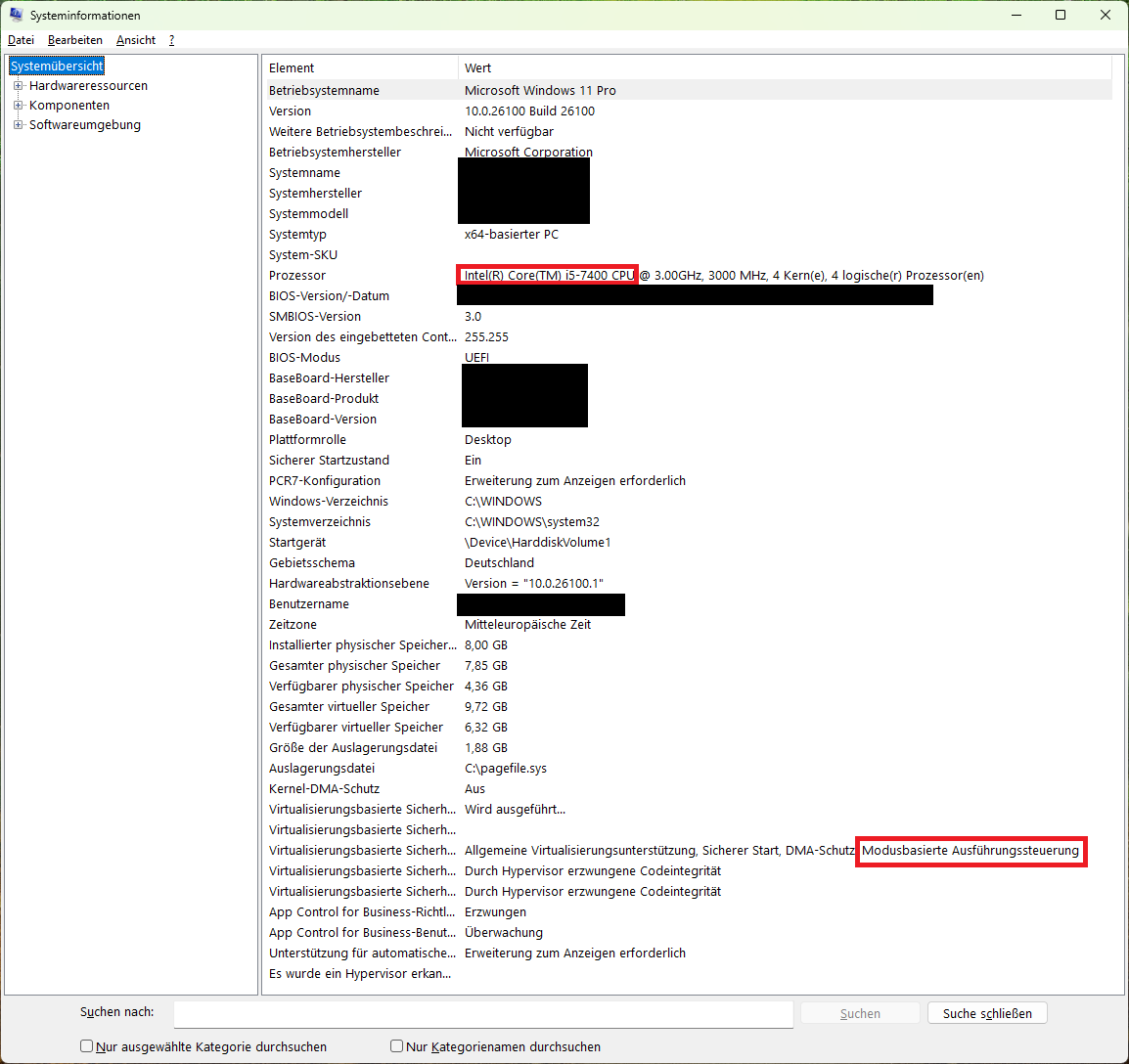

Einfach mal das Datenblatt lesen:
Man kann es auch ganz einfach mit msinfo auslesen, wenn die Speicherintegrität aktiv ist, nennst sich "Modusbasierte Ausführugssteurung". Wenn es aufgelistet wird, ist es auch vorhanden.
Kann bitte das jemand mal machen, der noch eine i7-7700 betreibt, und hier einen Screenshot liefern? Ich lerne ja gerne dazu. 🤗
Update: Hier versteckt sich das kleine Schweinchen, man muß die Anzeige bei der Spalte Wert erweitern, um es zu sehen:

Ich bin mir nicht 100% sicher, bin aber davon ausgegangen. Man kann es jedoch einfach überprüfen, wie beschrieben, dazu muss man kein Windows 11 installieren. Wenn du was dazu beitragen kannst, dann gerne.
MBEC ist auch nicht das eigentliche Thema hier. Aktuell ist nicht absehbar, ob es zwangsaktiviert wird. Und selbst dann kann es emuliert werden.
Kotello schrieb:
Bei mir läuft 9700K auf Maximus VIII Hero (Z170).
Ohne Modifikation?
Dann müssen wir warten bis jemand mit einem Core i Gen 7 nachschaut.
@aid0nex
Das wäre interessant. Speicherintegrität aktivieren und mit msinfo nachschauen.
