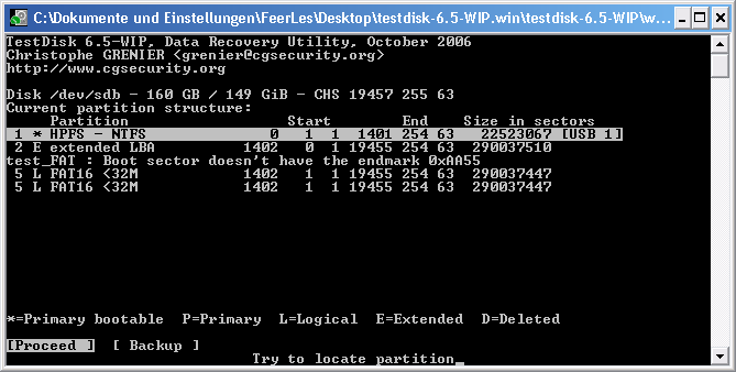

ähm ich hab jetz ma ein screenshot gemacht, anhang1

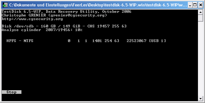

und hab auf Proceed geklickt der macht da was, ka was anhang 2
und wenn ich auf p gedrückt habe is der einfach eins hoch gegangen
und auf dem link von dir steht das tesdisk deutsch is stimmt das? wenn ja wie mach ich das auf deutsch
und ich weiß nicht welche partition betroffen ist, ich hab 2 partitionen und 4 werden angezeigt, aber die partition wo markiert ist, ist auf jedenfall da

Das Programm ist englisch.
Dazu gibt es eine fast fertige Doku auf deutsch!
Bei dir läuft nach bestätigen bei Proceed erstmal eine schnelle Suche.
Ich brauche nur den Screen wenn die Suche abgeschlossen ist.
Deine zweite Partition (logische Laufwerk) wird in der Partitionstabelle doppelt mit einem Fehler gelistet, was auch auf ein Bootsektorproblem hinweisen kann.
Testdisk kann das aber auch reparieren.
Partitionen mit Bootsektorproblemen werden zumeist nach der tieferen Suche Search! (wie beschrieben) anhand des Backups vom Bootsektor gefunden.
Sieht daher so aus das du auch die tiefere Suche Search! machen solltest.
Auf jeden Fall solltest du bereits nach Quick Search sehen (siehe dein zweiten Screen) ob in Anschluß ein logisches Laufwerk gefunden wurde.
Wenn nicht benötigst die tiefere Suche Search!.
