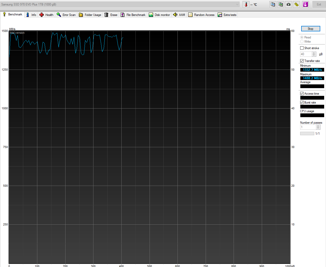

Mal die SSD mit HD Tune getestet, ob die Auffälligkeiten zeigt? Der Graph des Benchmarks zeigt sowas gut.
Bei dem Fehlerbild ist die meist beteiligt (mehr oder weniger).
Hier kann man nichts erkennen.

Die SSD sieht unauffällig aus. Besser bei Gelegenheit mal durchlaufenlassen den Bench, ob die Linie so bleibt, oder es größere Einbrüche gibt.

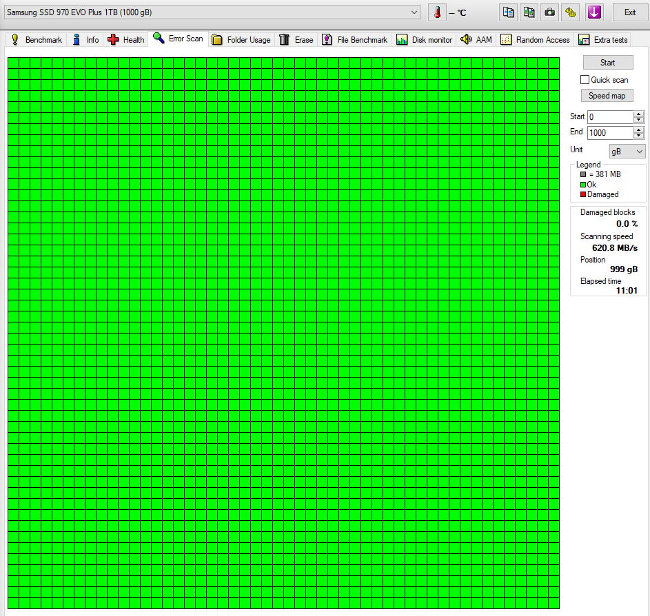

Ich habe mal die Fehlersuche auf der SSD gemacht. Keine Auffälligkeiten.

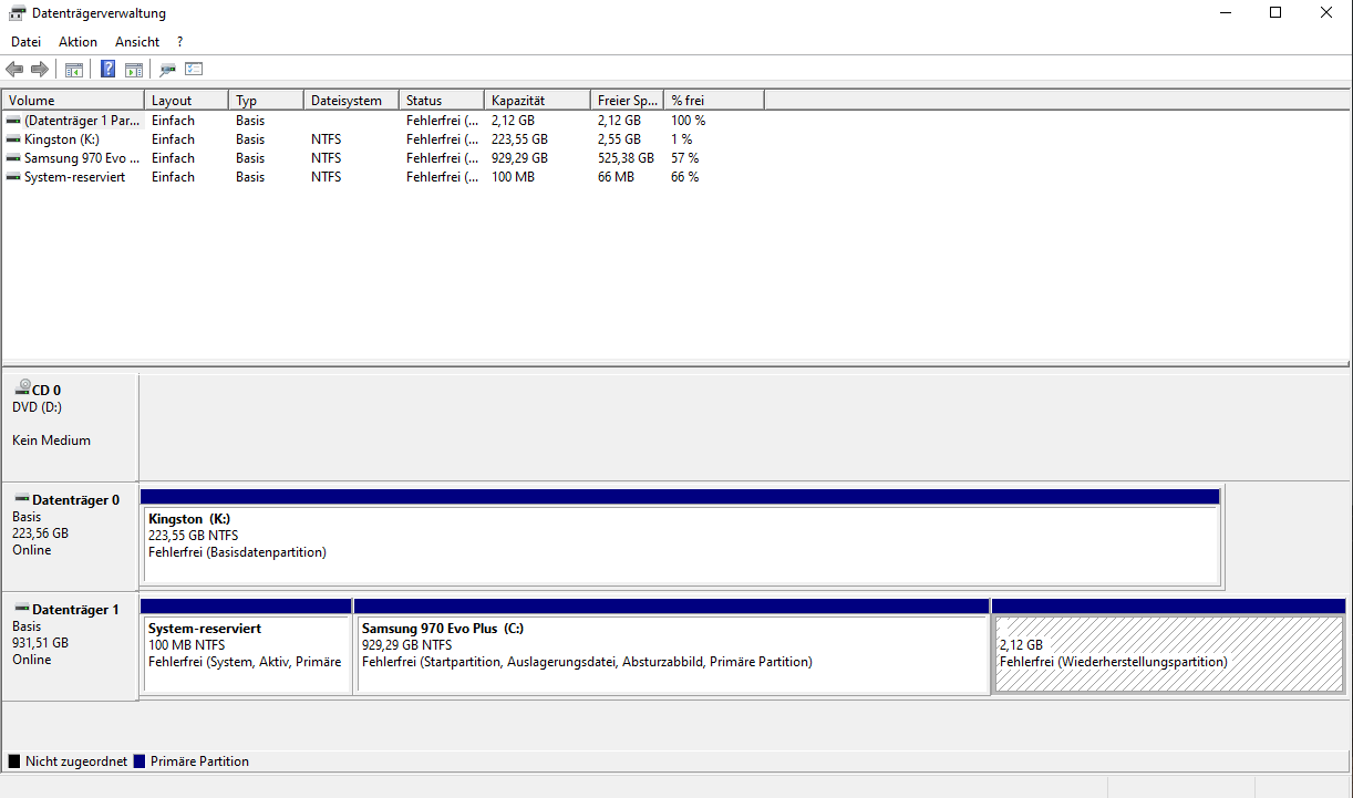

Mach mal einen Screenshot der Datenträgerverwaltung. So dass man alle Laufwerke sieht.
Reaktionen: Orange1805
@Orange1805 klassisches MBR-System, kein Wunder dass Win 11 nicht mag. Das müsste erst konvertiert werden. Der Prozess ist zwar meistens verlustfrei durchführbar - Garantie gibt es leider nicht. Anforderungen an MBR2GPT sind erfüllt.
