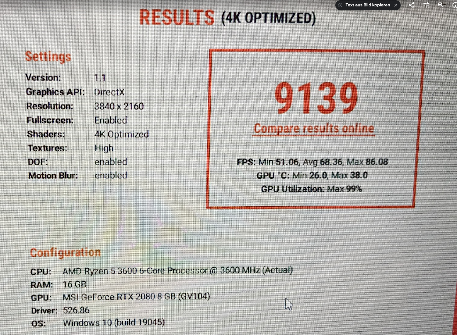

Update:
Papa ist, vermute ich, mega glücklich..
Ich hab einfach mal die WLP (SYY 157) sowie die Pads von Thermalright geordert und heute verbaut und es ist ein verdammtes Wunder geschehen.
Wo ich bspw. im Benchmark "Superposition" relativ schnell bei 60 und dann anschl. ~70° war, hatte ich eben nach 2 runs max. 38°.

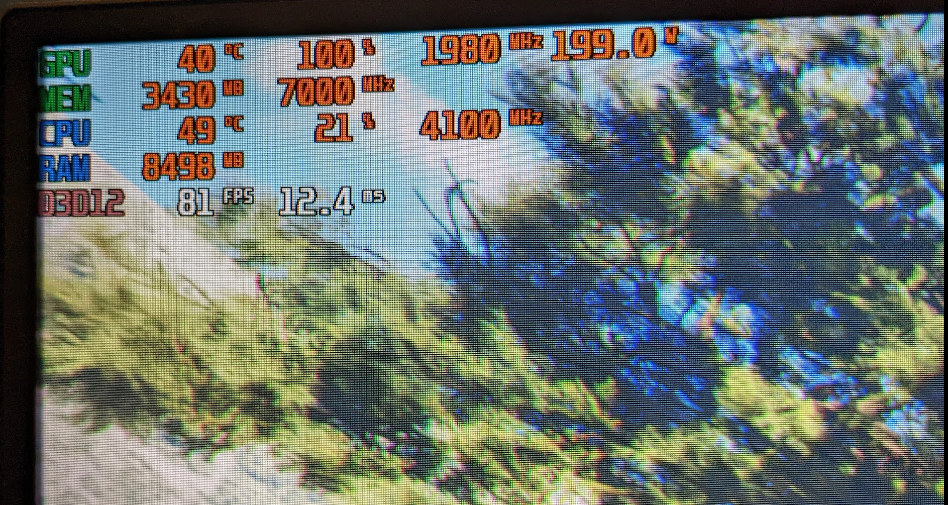

Anschließend habe ich A Plague Tale Requiem gestartet, wo ich zuvor bereits im Hauptmenü bei min. 50° war und dann unmittelbar, sobald ingame, die Temp auf ~ 63 bis dann max. 74° ging sage und schreibe 40° nach 10 Minuten rumstehen.
Viel zu wild. Genau das wollte ich sehen xD
Die Pads habe ich in 1,5mm Stärke gekauft. GPU front seitig einlagig, auf der Rückseite 2 und vor der Backplate Montage mit einem Heißföhn (niedrigste Stufe) ein bisschen geschmeidig gemacht.
Joa.. keine Ahnung.. wenn so bleibt, bin ich ULTRA glücklich.
Wollte ich nur mal mitgeteilt haben :>
Btw.: Wasser Temp werde ich nachreichen wenn meine Frau wieder zu Hause ist und mir das Thermometer gibt. Papa hat keinen Schimmer wo das Teil liegt :D
Reaktionen: IICARUS und MortyMcFly
Nach einer Stunde Leerlauf ingame bei Vollast waren es nun max. 47°. Ein Traum.
