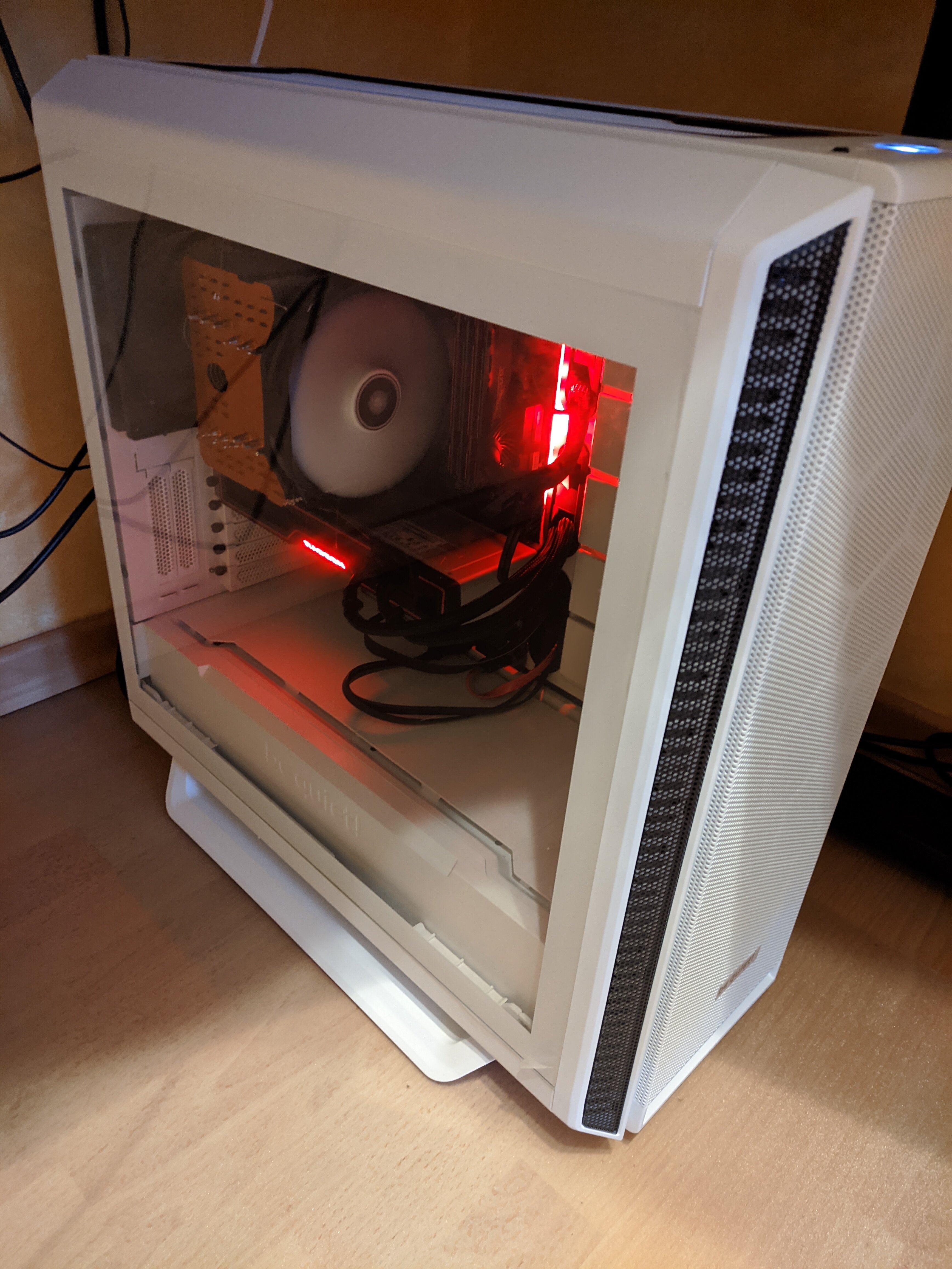

Ich meinte überigends diese LEDs :=
Kuma schrieb:
Ohh interessant. Auf geizhals steht nur 140mm
Ich schaue auch oft bei GH für technische Daten, manchmal sollte man aber noch einen weitern Blick auf der Produktseite direkt wagen, da leider auch nicht alle Infos bei GH korrekt oder vollständig sind.
In den allermeisten Fällen passen wenn 140mm verbaut werden können auch 120mm so auch in diesem Fall.
Die sind normalerweise nicht so hell da massiv durchzustrahlen
