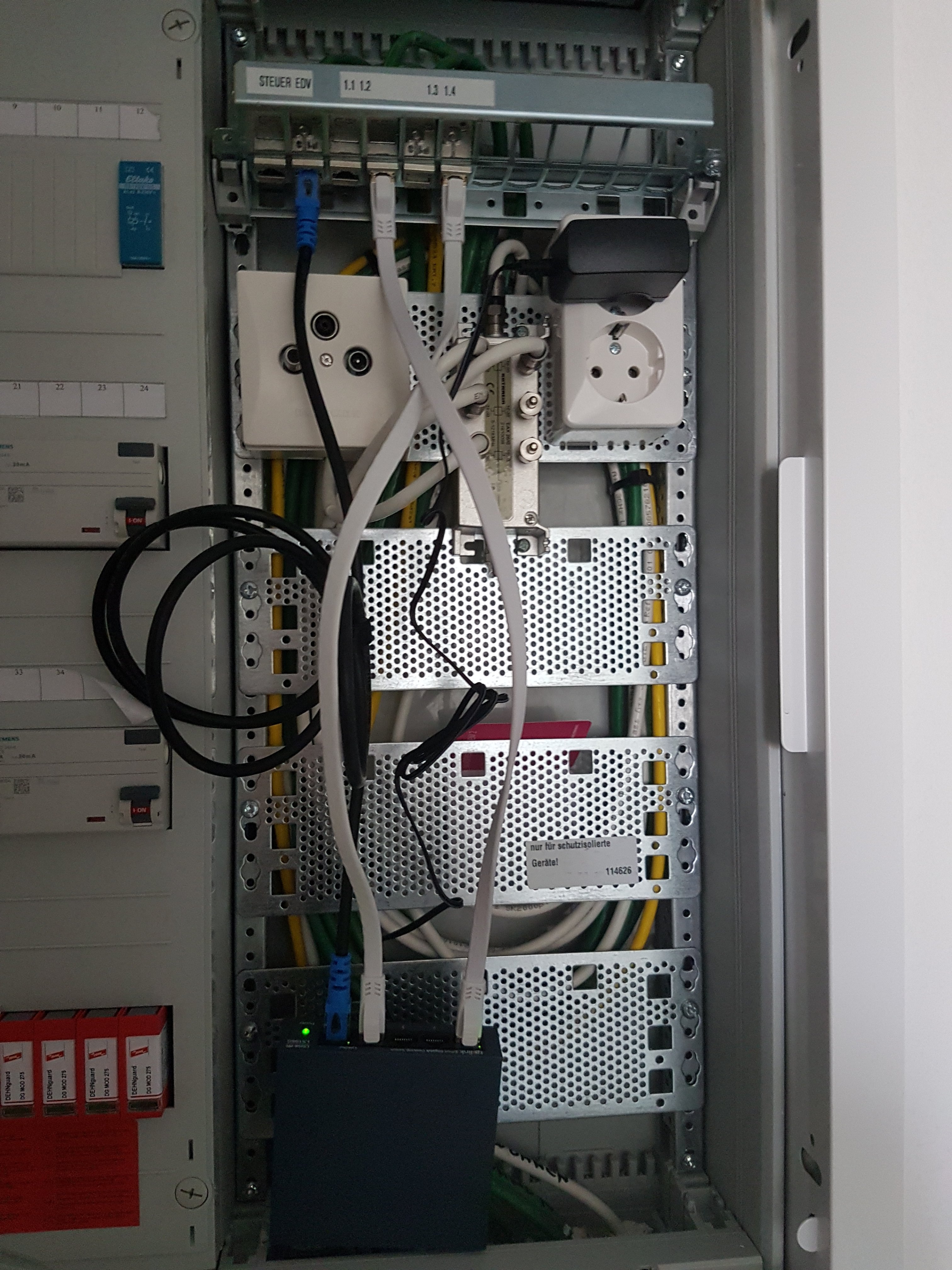

Anbei das gewünschte Foto. Das ganze habe ich nur provisorisch angeschlossen.
Eine wohl wichtige Information, die ich vergessen habe: Wir sind ein Mehrfamilienhaus. Die Haupteinheit sitzt unten im Keller. Dort befindet sich auch das Glasfaser-Modem. Wir selber wohnen im zweiten Stock. Als der Techniker kam, hat er die Steuer-EDV mit 1.2 verbunden. 1.1 und 1.2 ist eine Doppeldose und befindet sich im WZ, wo aktuell auch der Router steht. In den zwei anderen Schlafzimmern sind 1.3 und 1.4 als Einzeldose.

2 weitere Patchkabel a 50 Ct fehlen zum Glück...
Mein Kollege, Rainer Neugier, lässt fragen, was die schwarze Box ist?
zB mal ne Typenbezeichnung hier abwerfen
cartridge_case schrieb:
Teilen sich alle einen Internetanschluss oder wie ist das zu verstehen?
Es wäre nicht das erste MFH, bei dem alle ONT/Glasfaser-Modems im Keller schön nebeneinander hängen...
Der Router gehört doch genau in diesen Schrank. :-/
Da die Dose im WZ eine Doppeldose ist könnte man den Router auch einfach im WZ stehen lassen und vom Speedport das Netzwerk zurück in die Verteilung patchen und dort dann weiter zur Dose 1.4.
Der Switch da drin ist jedenfalls unnötig.
Reaktionen: cartridge_case
Das ist bei uns tatsächlich der Fall.
Der Router gehört doch genau in diesen Schrank. :-/ Was sucht der Switch da?^^
Kann es sein, dass der Router im Wohnzimmer gar nicht als Router fungiert? Wer hat den eingerichtet?
Ganz platt ausgedrückt war mein Verständnis: Internet kommt aus der Steuer-EDV -> mit Hilfe der Switch kann ich das Internet auf die Dosen 1.1 bis 1.4 verteilen -> Internet per LAN nutzen oder Router für WLAN anschließen
Wie kommst du darauf, dass die Patchkabel billig sind? Ich frage gar nicht provokativ, sondern aus purer Neugier. Habe ich überteuerte Kabel gekauft? Und ja, die schwarze Box ist eine Switch.
Sowas in der Richtung hatte auch der Techniker gemeint, jedoch habe ich das mit meinem Wissensstand damals wohl nicht richtig verstanden. Wie gehe ich da am besten vor? Bitte gerne Lesematerial falls ihr was zur Hand habt. Und sobald das Netzwerk in die Verteilung gepacht wurde, was schließe ich an Dose 1.4 an? Einen AP?

OK, das geht. Aber dadurch verlierst Du Dose 1.3. Wenn Du auch die nutzen willst:
  1. Steuer-EDV auf Dose 1.1
  2. Speedport Pro: Link auf Dose 1.1
  3. Speedport Pro: LAN2 auf Dose 1.2
  4. Switch auf die Dosen 1.2, 1.3 und 1.4.
Aber falls Du Dose 1.3 nicht brauchst, dann hast Du direkt eine Verwendung für jenen Switch:
