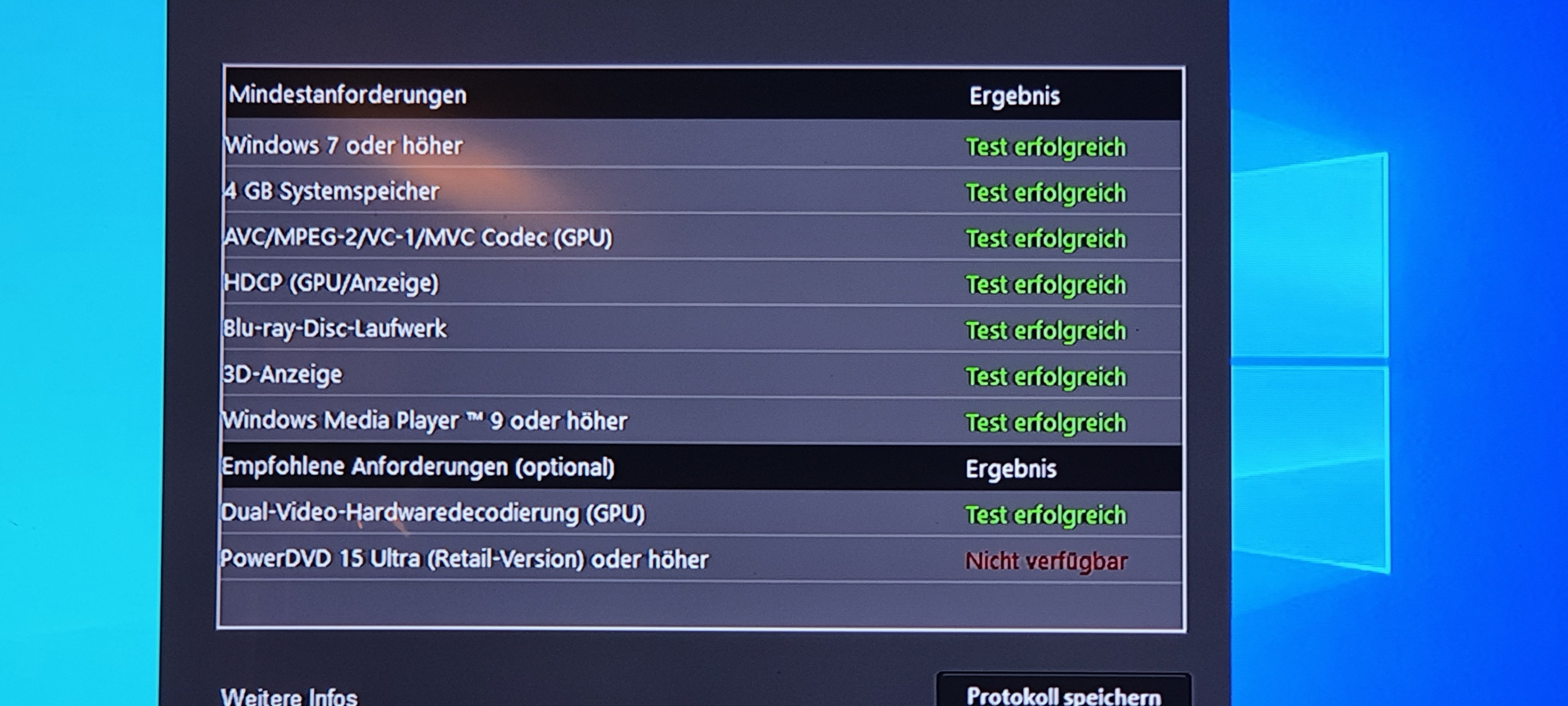

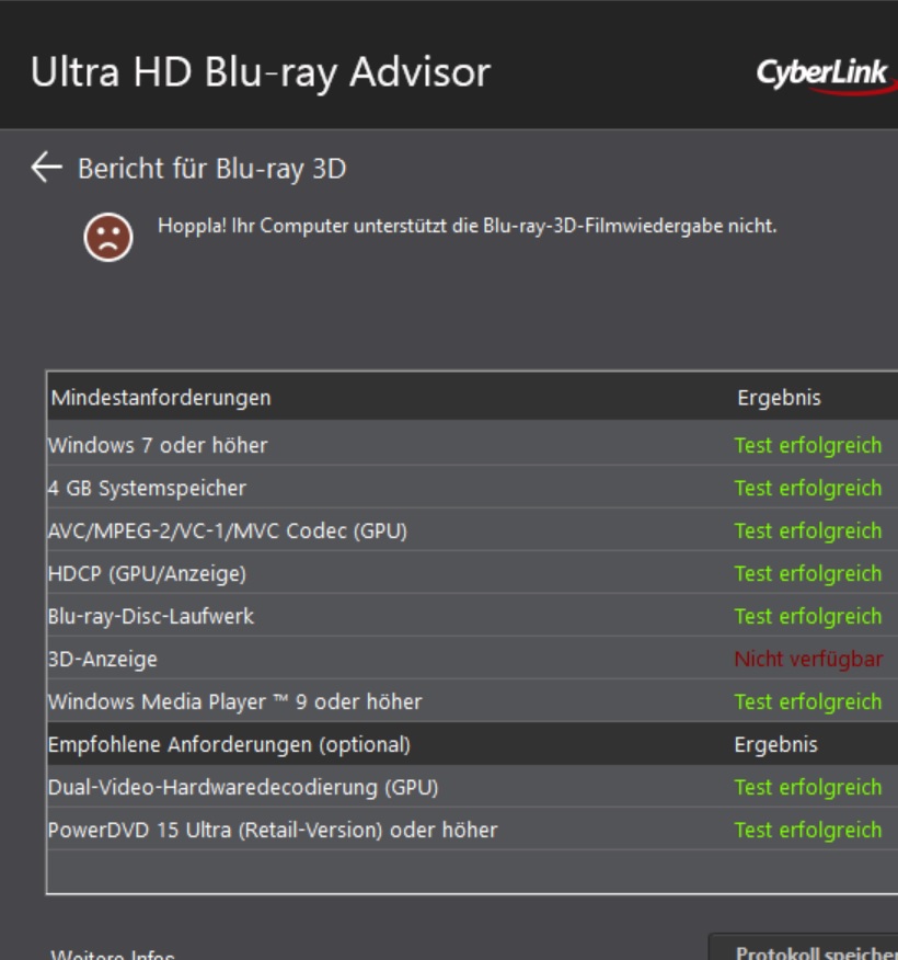

kann es sein ,das Cyberlink Advisor diese Diskussion obsolet macht und dir unnötige Ausgaben ersparen kann. Die App sagt dir eindeutig was die Sache ist.
Die obigen Anforderungen erfüllt mein PC alle. Selbst in der Kaufbeschreibung wird die 3D Wiedergabe angepriesen. Habe es mal mit einem Blu Ray Player probiert, es läuft tadellos. Für weitere Tipps wäre ich dankbar.
HDCP handshake zwischen dem PC und der GLOTZE/Monitor kannst du eindeutig NUR mit dem tool austesten. Bei vielen TVs die HDMI Eingänge 1-3 haben verschiedene Version.Gen und HDCP Eigenschaften.
HDCP müsste gehen, da ich auch kopiergeschützte 2D Blu Rays vom internen PC Laufwerk am Fernseher wiedergeben kann.
Fernseher unterstützt an meiner Buchse auch Hdmi 1.4
Passt soweit, außer Power DVD (hab ich grad nicht installiert)
Da muss bei dir schon grundsätzlich was nicht stimmen, denn 3D Blu-ray ist weder SBS noch Top-Bottom sondern IMMER FramePacking !
Das weiß ich, side by side kann ich nur für spezielles Material einstellen. Für BluRay möchte der Fernseher 1080p24 Frame Packing, mit einem externen Blu Ray Player geht das auch ohne Probleme, da der Fernseher dieses Signal automatisch erkennt und in den 3D Modus schaltet. Das Problem ist nur, dass mein PC das Signal nicht richtig ausgibt, sodass der Fernseher es lesen kann.
Wie gesagt Anforderungen von meinem PC sind alle erfüllt.
