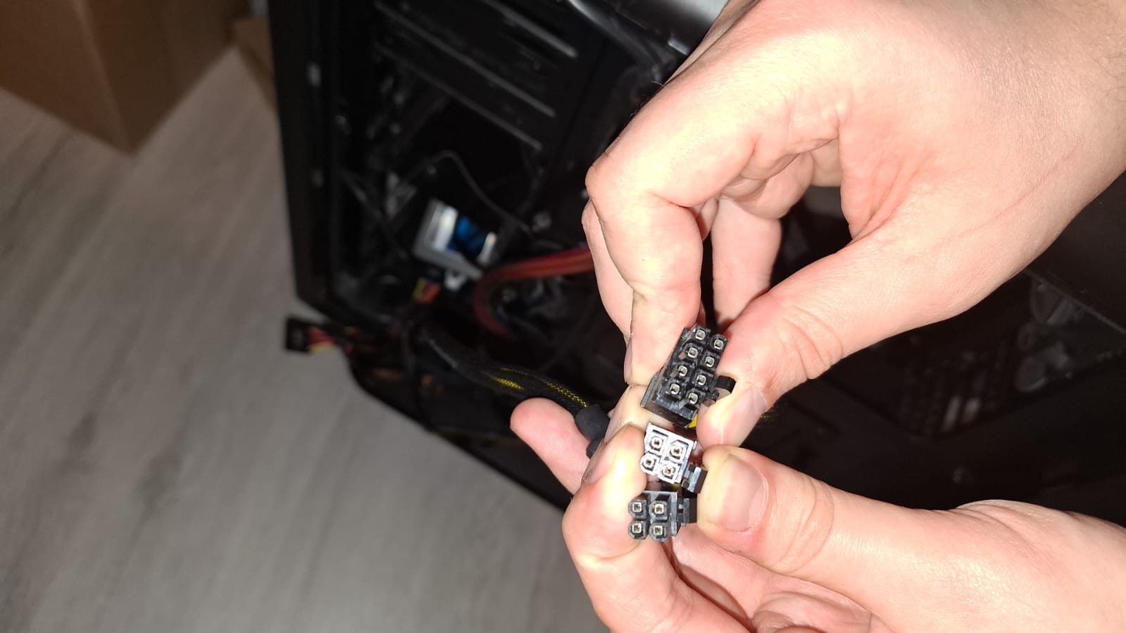

Wie schon oben erwähnt, ist uns aufgefallen, dass die Anschlüsse des Netzteils nicht mehr passen... Und ich frage mich immer noch, wieso? Es geht dabei vor allem um den 4+4 Pin, welcher nicht mehr passend ist. Dieser wurde jedoch beim alten Board für die Stromversorgung der CPU benutzt und das ohne Probleme. (Das alte System wurde von nem anderem Kumpel zusammengebaut und an meinen Freund weiterverkauft).

das ist nicht geändert, das eine mit 2x4 ist für CPU , wenn du das in die graka steckst ist sie hinüber ( sollte auch nicht so einfach rein gehen)

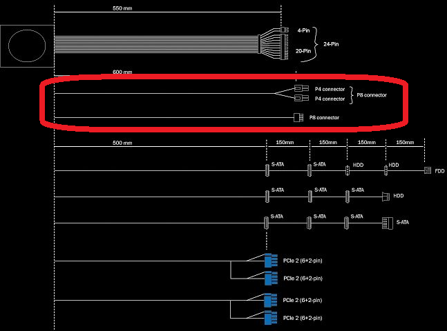

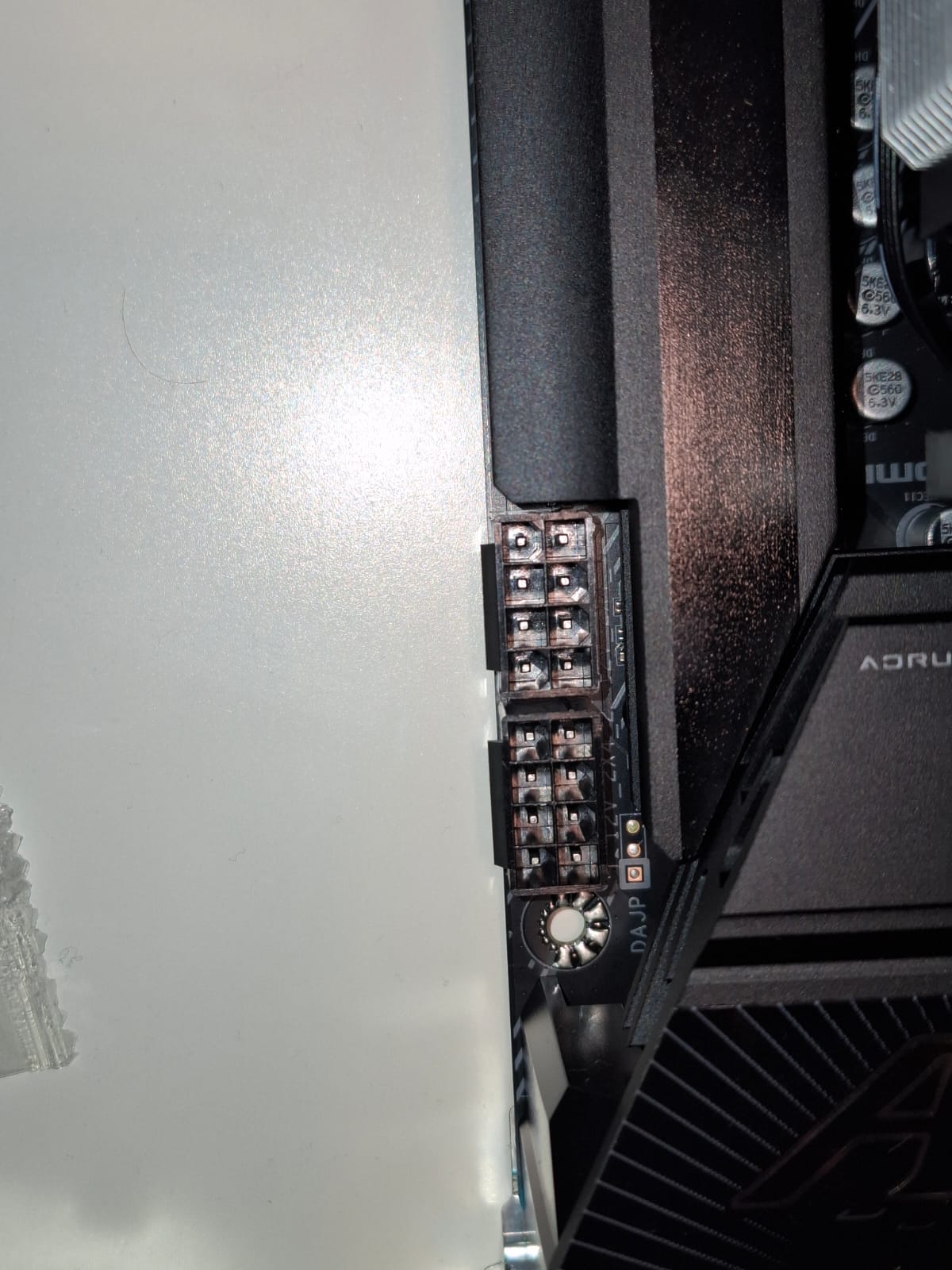

Alte Boards hatte nur 24 Pin + 4 Pin. Daher hat man den AUX Stecker als 4+4 ausgeführt. Den 4+4 kannst du verbinden und in einen 8 Port (edit: des Boards!) stecken. Der zweite 8 Pin am Board ist nur für extreme OC nötig und kann in der Regel unverbunden bleiben.

Die Pins wurden nicht verändert. ATX12V (4 Pins) ist kompatibel zu EPS12V (8 Pins). ATX12V passt auch mit seinen 4 Pins in die eine Hälfte des EPS12V-Anschlusses. Und ATX12V 4+4 entspricht EPS12V. Die Trennung existierte mal, weil es ja früher auch Boards mit ATX12V gab.
Das einzige was sich geändert hat ist die stärkere Verbreitung von EPS12V (inkl. Boards mit mehreren davon), weil sich die Anforderungen geändert haben.
Ich meine, es hat sich gar nichts verändert.

Sehe da jetzt auch kein Problem (bzw. ich glaube ich brauche einen neuen Monitor und eine Brille, mein Bild ist leicht unscharf ^^)
Aber sowohl der ""Serien" P8 als auch der 4+4 dürften an den entscheidenen Stellen - der Seite mit dem Klip die beiden Pins jeweils Außen, auf der anderen Seite die mittleren Pins abgeschrägt haben, somit passen die doch?!

So viele Antworten. Ja gut, wenn sich ja an sich nix geändert hat, liegt das Problem dann wohl an unserem Unwissen. xD Danke für die Hilfe. Und ja wie gesagt: Wir haben jetzt ein Pure Power 12M 850w geholt, da System Power 7 echt schon sau alt ist. Von daher ist diese Anschaffung jetzt auch nicht die schlechteste. Wir waren uns einfach nur extrem unsicher.

Wie kommt ihr zu dieser Annahme?
Wir haben einfach die "abgerundeten" und quadratischen Pins mit den Anschlüssen verglichen und haben gesehen, dass diese Pins nicht übereinstimmen. Daher gingen wir davon aus.

Das Netzteil bietet alle Stecker, die notwendig sind. Es reicht vermutlich auch nur ein P8-Connector (im Handbuch des Mainboards bitte schauen, welcher der beiden am Board primär verwendet werden muss).
Handbuch... der war gut... Gigabyte hat uns ein Online-Handbuch zur Verfügung gestellt. Darin steht (ohne Witz), das Netzteil muss von guter Qualität sein, um mögliche Probleme zu vermeiden... mehr steht da legit nicht...
