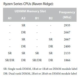

Hier noch der Ausschnitt aus dem Handbuch des B450 Pro4 betreffend Raven Ridge und RAM Speed.
Du wirst das ganze einfach per XMP Profil einstellen müssen.
d.h. laut Handbuch dual channel nur mit single rank und maximal 2667MHz? Alles andere ist Daumen drücken?
Dann werd ich mal drücken :)
