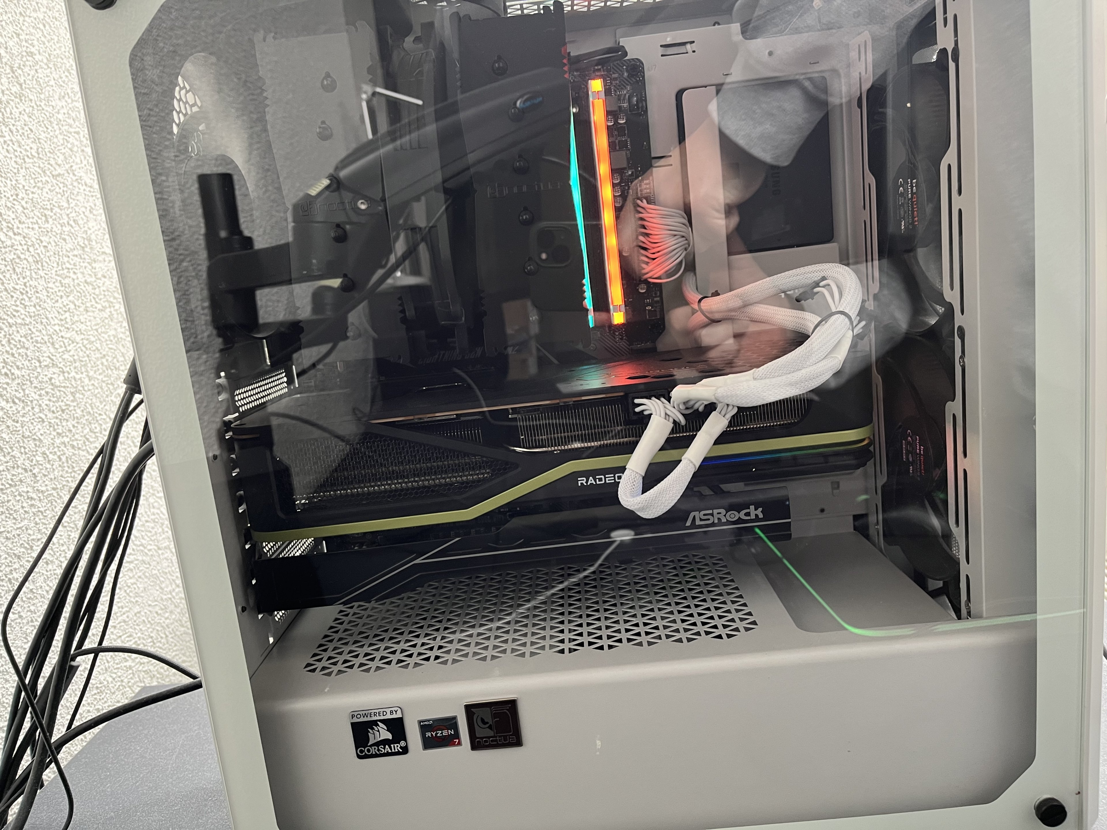

Mach mal Bilder vom inneren! Ich sage es liegt am Airflow! Vielleicht falsch angeordnete Lüfter.Commodorethoros schrieb:be quiet pure base 500x
Mit 4 be quiet Lüfter. Also daran liegt es nicht, sondern an der GPU.

Glaube ich fast nicht, hab zwei die Luft vorne ansaugen und keinen oben und einen hinten die die lügt ausblasen.Commodorethoros schrieb:

Jetzt hast so einen schönen Rechner! Aber die Kabelverlegung bis zur Grafikkarte triggert mich hart!
Untern entlang und dann am Glas hoch schön parallel, ist nochmals viel schöner!
Gut, der Airflow passt so!
Die Bilder sind nur schwer zu lesen, weil ein wesentlicher Teil der Abbildung durch vorhandene Spiegelungen fast nicht zu erkennen ist. Der "Airflow", d.h., die Art und Weise (und das Volumen kalter Luft) wie die Luft das Gehäuse durchströmen kann (speziell bei der Grafikkarte) ist natürlich der relevante Teil, aber den kann man - leider - so kaum erkennen. Ich meine, dass hier von unten noch kalte Luft z.B. über einen Zusatzlüfter zugeführt werden muss, weil die ASRock OCF hier eher schlecht gekühlt erscheint, da ja nur seitlich ein Lüfter die Karte überhaupt anbläst. Wird "oben" (Deckel) auch noch Luft abgesaugt ? Welche Lüfter-Durchmesser und Drehzahlen hier entsprechend wirksam sind, könnte das Temperaturverhalten der Grafikkarte sowieso noch erheblich bestimmen. Das Kühlkonzept und die Einbauposition der Grafikkarte sind schon nicht so "optimal"...
Sieht - für mich zumindest - insgesamt nicht so "optimal" aus, speziell wenn man die Kühlanforderungen der "Hochleistungs-Grafikkarte" ASRock ... OCF berücksichtigt. Dass Sie aber "dauerhaft" so hohe Temperaturen erzeugt, dürfte aber - vermutlich - andere Gründe haben. Ich habe übrigens die gleiche Grafikkarte und wesentlich mehr Lüfter (7x 140 mmm / 1x 120 mm) verbaut. Wie sehen denn die Lüfterkurven aus ?

Commodorethoros schrieb:Anhang anzeigen 1341045
wie geschrieben haben ich oben einen der absaugt und hinten einen der absaugt und vorne zwei die einblasern.whtjimbo schrieb:aus meiner Erfahrung (Fractal Design Node 7, oben "offene" Gitter-Variante):

@Commodorethoros
dann habe ich Deinen Satz missverstanden:
"Glaube ich fast nicht, hab zwei die Luft vorne ansaugen und keinen oben und einen hinten die die lügt ausblasen."
(meine das "keinen oben")

Ah sorry
ne den oben hab ich, Über dem CPU Kühler hinte.
