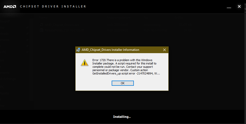

Hallo Leute,
ich kann beim besten Willen den neuen AMD Chipsettreiber
2.1.15.2138,
der gestern erschienen ist, nicht installieren.
Egal was ich versuche, ich erhalte immer eine Fehlermeldung : Error 1720 (siehe Bild).
Ich habe schon sämtliche AMD Treiber inkl. GRAKA entfernt mit dem AMDCLEANER. Und jetzt hänge ich hier ohne vernünftigen Grakatreiber und ohne Chipsatztreiber.
Kennt jemand von euch das Problem mit dem Windows Installer?
Aso, habe zuerst den Treiber von CB benutzt, später auch mit dem originalen von der AMD Seite.
Ryzen Master ist nicht installiert.
Viele Grüße

Hat sich erledigt!
MannOhMann. Das Clean Tool läßt Überreste! Unter den Windows Apps war die Installation noch sichtbar.
Auch der AMD Ryzen Master war dort immer noch vorhanden, obwohl eigens deinstalliert. Beide über Apps deinstalliert und schon lief die Installation! Was für ein Chaos AMD!
