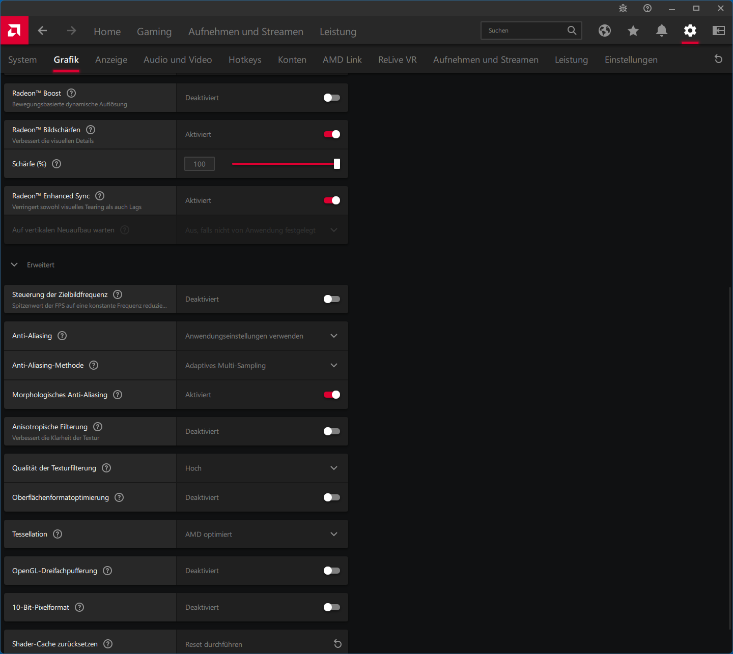

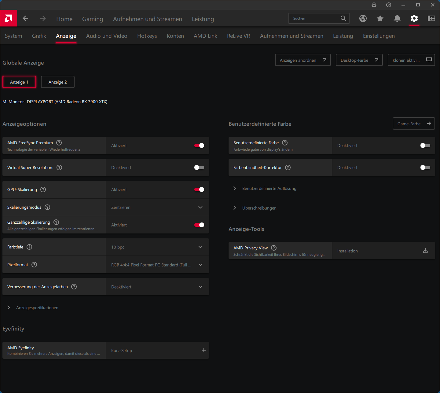

Northstar2710 schrieb:
Hast du mal adaptiv Sync im Treiber aktiviert? Bezüglich des Stromverbrauches.
Das ist bei mir für den Mi-Monitor dauer-an.
Ok. Gibt es eine Änderung wenn es aus ist? Dein Bildschirm hat keine OC Funktion auf 165hz 8bit?
Der verballert dann immer noch so viel Strom und die Farbtiefe geht halt von 10 auf 6 Bit runter. Und das sieht man auch sehr deutlich.

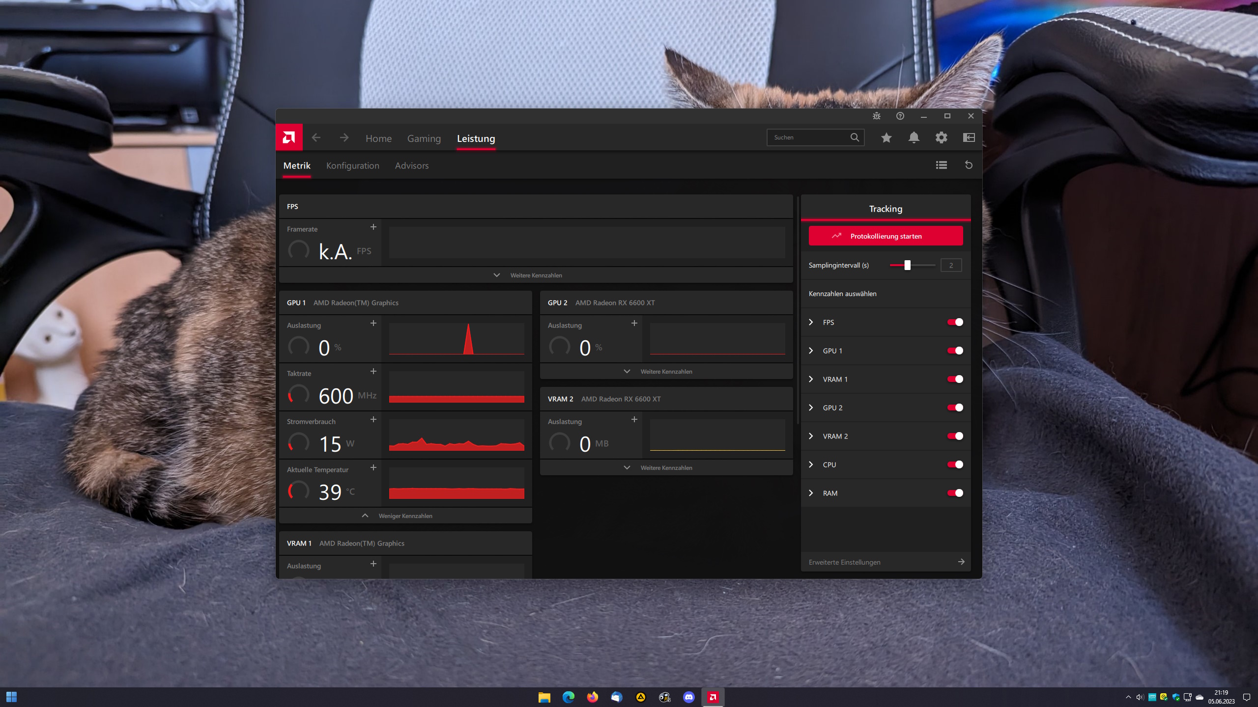

Also im IDLE verbraucht die iGPU bei mir 15 Watt, was im Vergleich zu meiner 6600XT immer noch zu viel ist.
Im UEFI hab ich jetzt mal ASPM von auto auf L0 und L1 gesetzt. Damit bin ich beim schauen eines Streams oder Videos bei 23 - 35W laut Adrenalin. Im Vergleich zu meiner 6600XT immer noch zu viel.
Kannst du mit HWInfo sehen, was genau Adrenalin da alles reinzählt / nicht mit reinzählt? Weil wenn ich das mit Intel's Zahlen vergleiche kann ich mir kaum vorstellen, dass nur die iGPU alleine ohne andere Teile vom System so viel Strom verbrauchen soll. Oder das Dekodieren und Behandeln vom Video müsste komplett ineffizient ablaufen.
HWinfo listet GPU-soc-power, Kernleistungsaufnahme und GPU ASIC Energieverbrauch. Allerdings passt keiner dieser 3 Werte zur Anzeige im Adrenalin.
Es müsste ja eine Summe von mehreren Werten sein, damit es für mich Sinn ergibt. Und da müsste auch RAM oder Chipsatz-ähnliche Dinge mit drin sein, sonst wäre der Verbraucht viel zu hoch. Was Intel angibt, ist ja wirklich nur die GPU. RAM läuft extra. Ist ja auch der Hauptgrund warum iGPU so energiesparend sein kann. Der RAM ist eh schon da und braucht Strom nur damit die CPU bereit ist, deshalb muss man den ja nicht auf die iGPU mit anrechnen.
