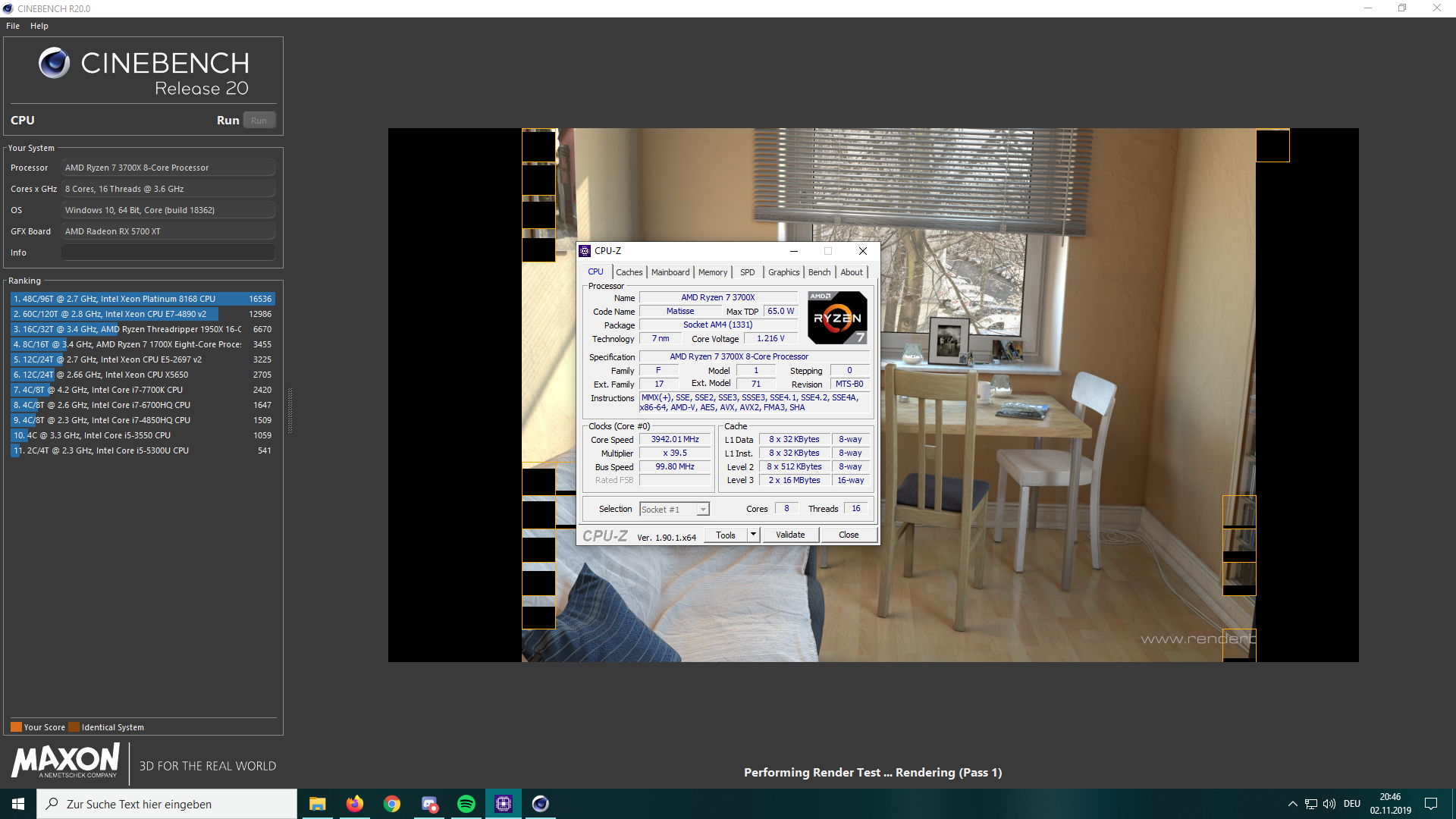

Bitte CPU-Z downloaden und Bild Posten, wärend irgend nen CPU benchmark ( winrar benchmark ) im Hintergrund läuft.
Es kann genau sogut sein das die Arbeitsspeicher zu wenig Spannung haben und und und. Muss jetzt nicht unbedingt die Grafikkarte der Übeltäter sein.
Trotzdem beim Netzteil hätte man nicht sparen sollen aber das machen die beim Komplett PC immer gerne.
1. Nein, ich wüsste auch gar nicht wie.. ^^' Hab absolut null Ahnung von PCs D: Wie mach ich das denn?
2. Bild im Ahnung.. weiß nur nicht ob ichs richtig gemacht habe ^^'

katz3 schrieb:
Der GPU-Hotspot Temperatur würde ich nicht so viel Beachtung schenken. Wichtiger ist die GPU Temperatur und diese beträgt laut Screenshot 81°C. Also absolut im grünen Bereich.
Tatsächlich ist das Gegenteil der Fall.
Die GPU interessiert "intern" nur der Hotspot. Sowohl für die Lüftersteuerung als auch für Drosselung / Notabschaltung.
Bei meiner Karte gibt es bei der Spezifikationsgrenze (110° am Hotspot) zuverlässig einen Crash. Im "grünen Bereich" ist das also nicht, sondern gerade so noch lauffähig.
Solch schlechte Temperaturen trotz 2100 RPM sind übel, da ist ja meine Pulse besser. Entweder ist die Karte nicht in Ordnung oder deine Gehäusebelüftung ist maximal schlecht. Darauf weist ja auch die CPU-Temperatur hin. Warum das so ist trotz massig Lüfter müsstest du selbst mal erforschen. Vielleicht drehen die Gehäuselüfter nur mit Minimaldrehzahl?
Die CPU Spannung ist korrekt, das kann man abhaken. Dann dürften die anderen Bios einstellungen bezüglich Spannungen auch stimmen... ( wir gehen ja davon aus das das Mainboard alle richtigen werte auf auto eingestellt hat was in der Regel auch so ist )

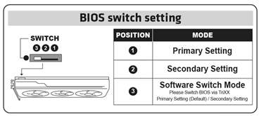

Kannst du eventuell erkennen auf welcher Position der "Bios Switch " an deiner RX 5700 XT steht?
Die Kann entweder auf 1 ( Links ) oder auf 2( Rechts ) stehen.
( Frage hat sich erledigt hast ja schon ein Bild gepostet ).
Falls es dir nichts ausmacht das Gehäuse zu öffnen, könntest du deinen Pc komplett vom strom trennen , den hebel der grafikkarte von position (3 ) links nach position (1) rechts umlegen und dann wie gewohnt mal den Rechner testen.
Damit will ich bezwecken das die GPU mit dem Reserve Bios läuft,man kann ja auch nicht auschließen das die Grafikkarte diue dir verbaut wurde bereits ein Kundenrückläufer wo einer an den States rumghefummelt hat. ( Aber eher unwahrschenlich)
