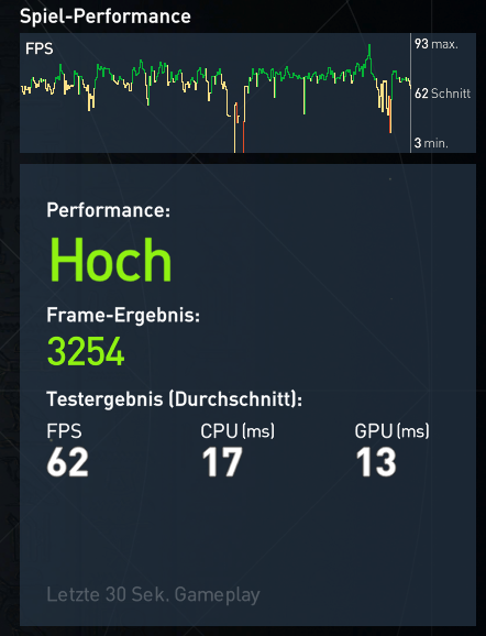

AC Origins:

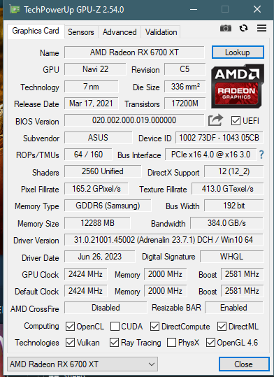

GPU Z Während csgo low settings full hd:
CPU bei ca. 30-40% Auslastung GPU bei 70-80%. (Bei AC Origins hats sich nichts geändert)

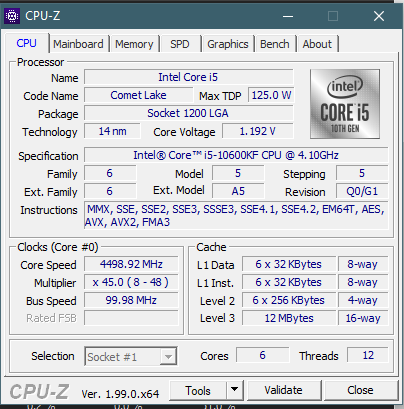

- Prozessor (CPU): i5 10600kf

Nun wollte ich CSGO spielen aber hatte da nur 120-200 FPS auf Höchste Einstellungen. Wenn ich alles auf niedrig gestellt hab hat es sich kaum geändert. Bei Assassins Creed Origins hatte ich auch deutlich weniger Leistung als die RTX 2070 (Alles auf höchste Einstellung Full HD) bei ca. 60-80FPS mit kurzen Einbrüchen in den 30er Bereich.
AC Origins:
