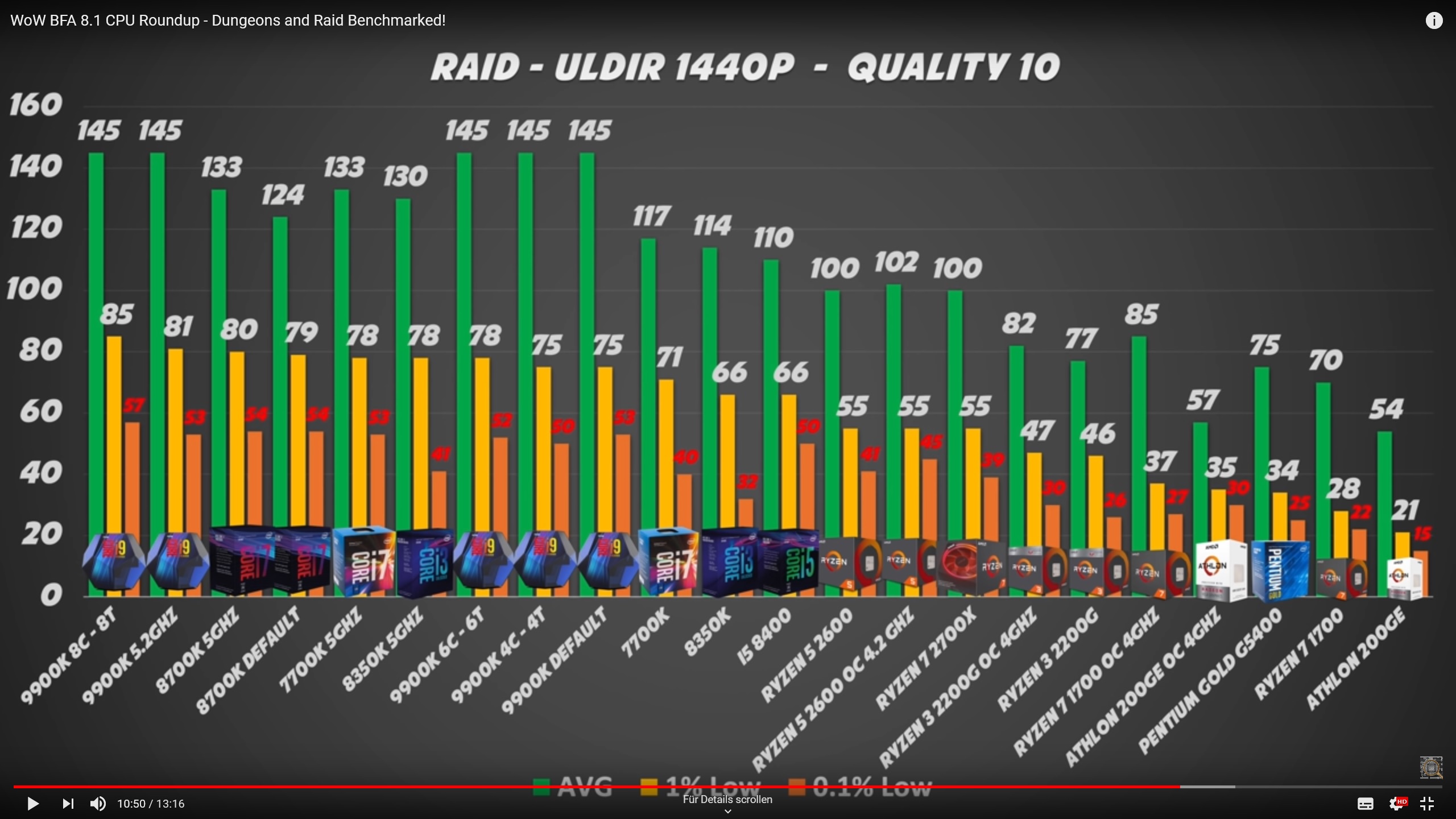

Sieh dir die oben verlinkten Benchmarks im Uldir-Raid an. Ein auf 5,2 GHz übertakteter i9 9900K mit 8C/16T erreicht praktisch die selben Werte wie ein Stock 9900K mit nur 4 aktivierten Kernen (ohne HT). So viel zur Multicoreunterstützung in WoW.
