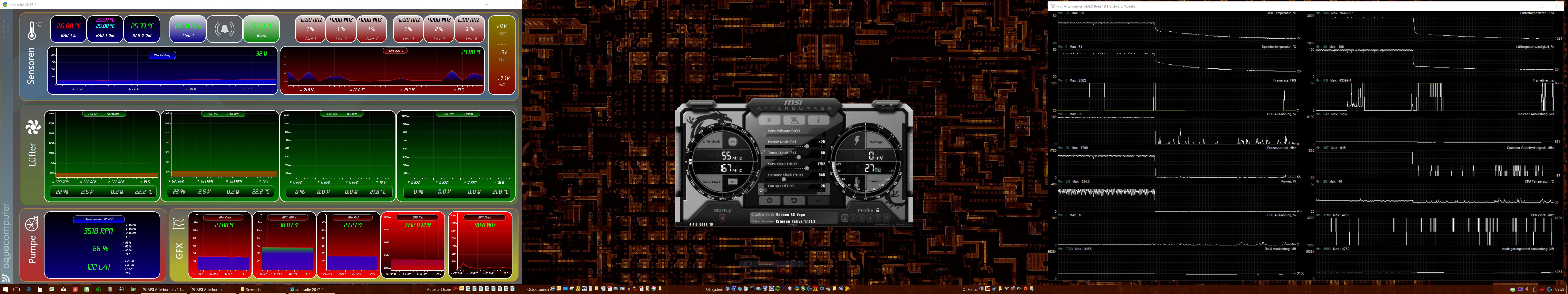

Desktop Oberfläche und auch Ingame Auflösung:
7680x1440 - Eyefinity über 3 ACER Predator XG-270-HU Monitore - 144Hz - Anschluss über DP
Software:
AMD Radeon Software 17.11.3
msi AfterBurner V4.4.0. Beta 19
GPU-Z 2.5.0
FurMark 1.19.1.0 mit den Einstellungen MSAA OFF/2x/4x/8x
Los geht's...

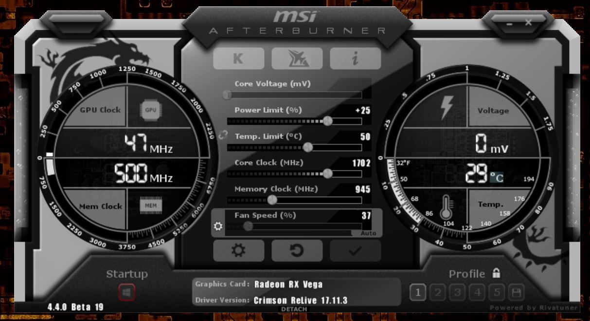

AB Profil 1
Core Voltage: Auto - Powerlimit +25% - Temperaturlimit 50°C - Core Clock 1702MHz - Memory Clock 945MHz

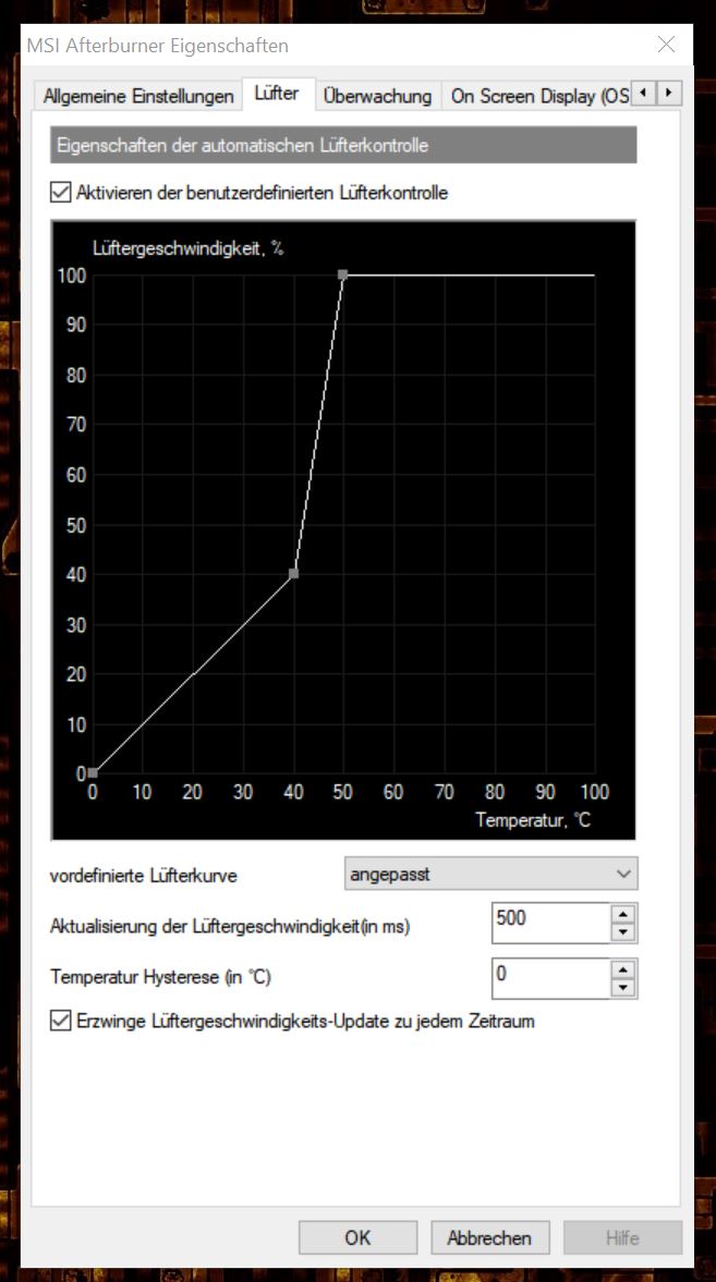

Angepasste Lüfterkurve: 0%/0°C - 40%/40°C - 100% ab 50°C
Raumtemp/Ansaugluft vor dem Radiatorlüfter ~16°C
MSAA OFF OFFxmsaa.gif MSAA 2x 2xmsaa.gif MSAA 4x 4xmsaa.gif MSAA 8x 8xmsaa.gif

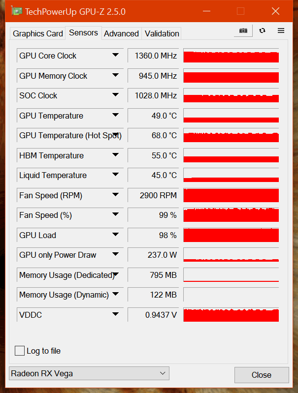

MSAA OFF: GPU Clock 1360MHz - Hot Spot 68°C - GPU Temp 49°C - Liquid Temp 45°C - FPS ~150

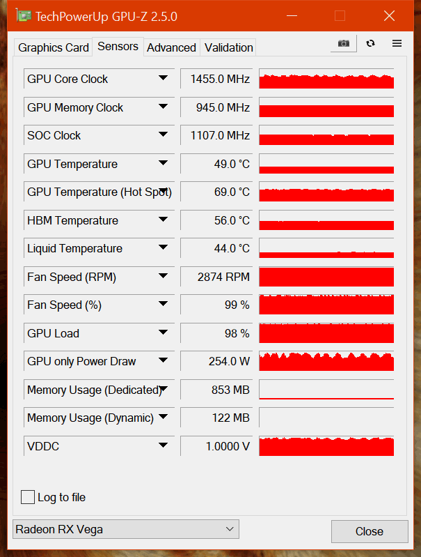

MSAA 2x: GPU Clock 1455MHz - Hot Spot 69°C - GPU Temp 49°C - Liquid Temp 44°C - FPS ~ 100

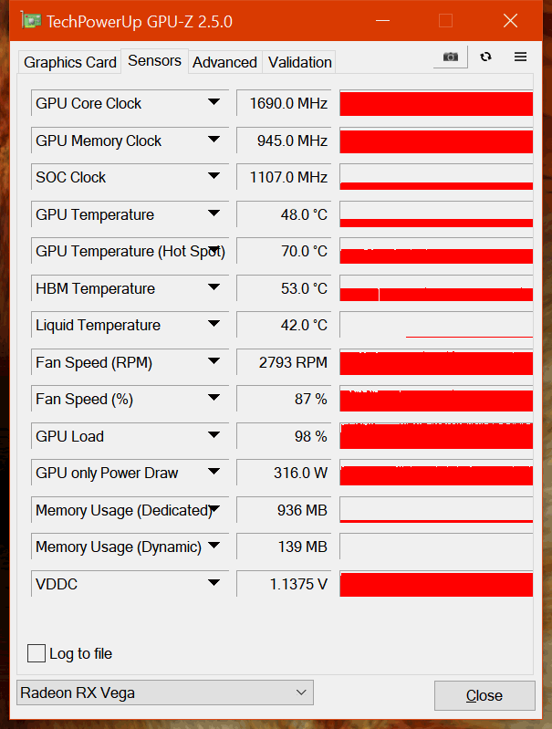

MSAA 4x: GPU Clock 1690MHz - Hot Spot 70°C - GPU Temp 48°C - Liquid Temp 42°C - FPS ~60

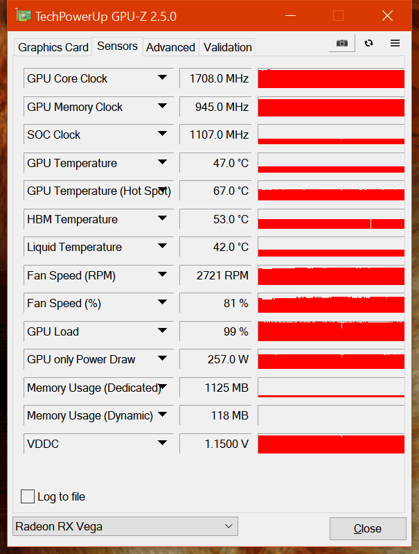

MSAA 8x: GPU Clock 1708MHz - Hot Spot 67°C - GPU Temp 47°C - Liquid Temp 42°C - FPS ~30

Mit dem WattMan bekomme ich nicht die Lüfterkurve hin (bis 40°C linear, ab 40°C exponentiell im 10°C Fenster)
WattMan bedeutet auch, das ab Turbo (+25) bzw bei +50 Manuell das der Hotspot durch die Decke geht... gegen >80°C und mehr...
Nach jedem Absturz stellste das auch wieder schön neu ein. AB macht dahingehend Sinn das ich den WattMan immer auf Balanced lasse, aber im AB alles Fest einstelle. Und die Werte und Lüfterkurve bleiben einfach so auch nach Neustart. AB ´überschreibt´ halt die Werte in AMDs Balanced Setting.

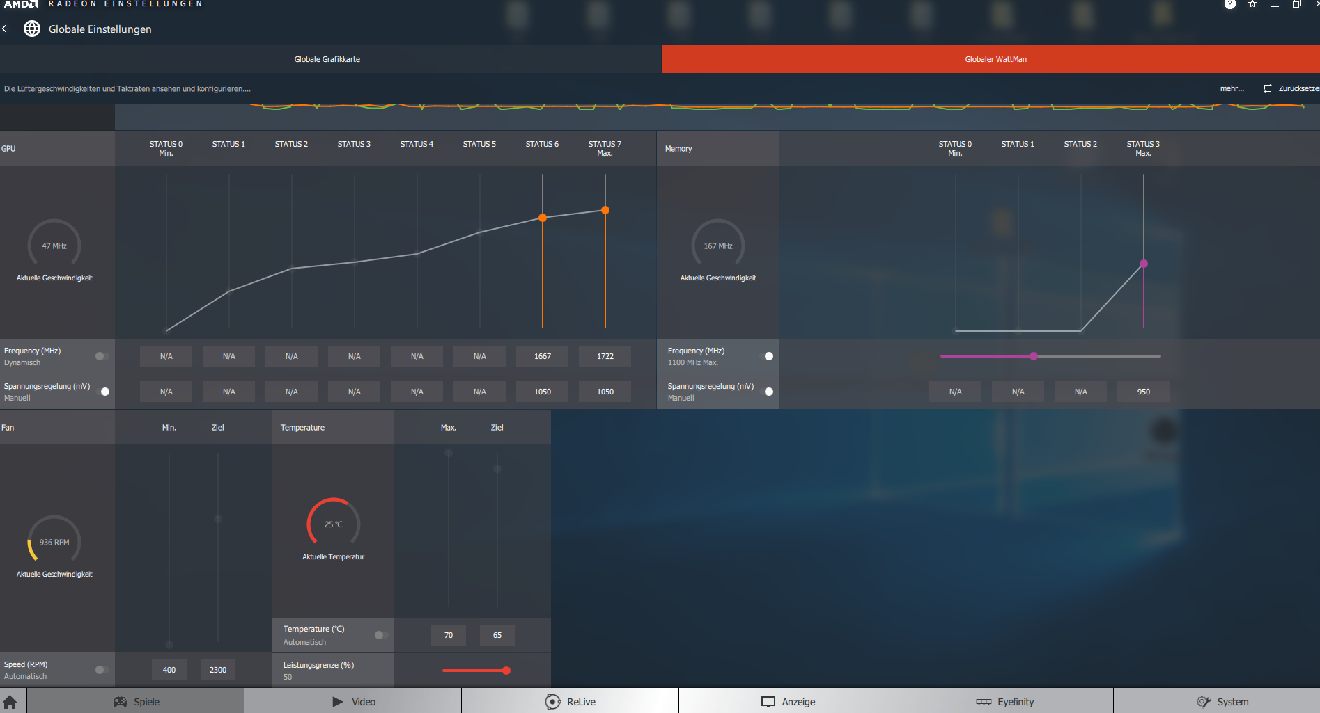

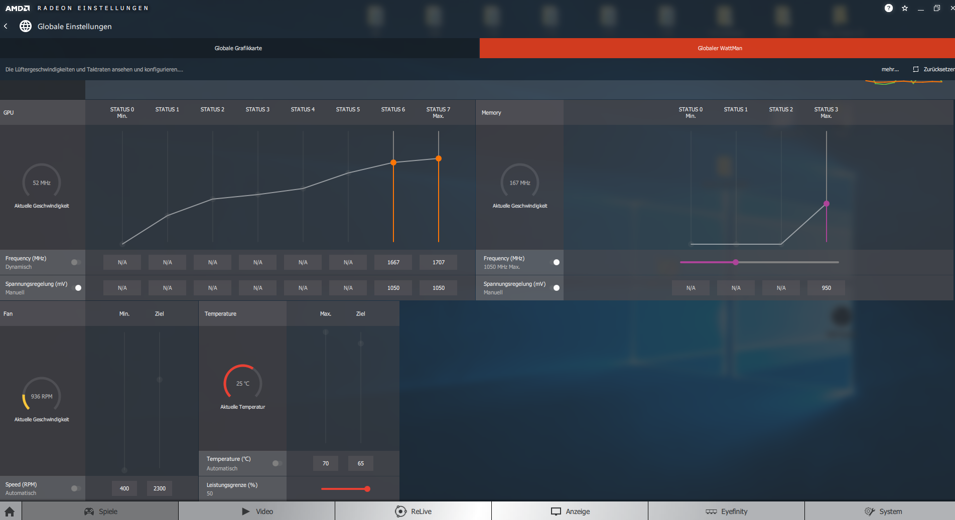

Genug dazu.....Versuch mal meine OC Einstellungen....Über den Wattman erstmal das Balanced Profil laden. Dann zum Benutzerdefinierten wechseln und es wie folgt einstellen:
Das ist mein Alltagsprofil, sozusagen der Kompromis aus etwas mehr Verbrauch als "Power save" und etwas weniger Leistung als "Turbo"
Wenn ich mehr an die Grenzen gehe, sähe das so aus:
Das ist bei mir auch stabil, aber zu nah an der Grenze zum instabilen für meinen Geschmack.
