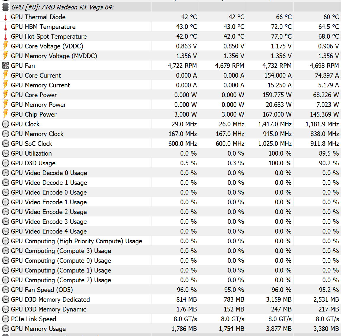

Ich habe es mal so eingestellt das der Lüfter voll aufgedreht ist (Custom @ -25% Powertarget), habe eine Runde gespielt.
Dabei ging die Temperatur zunächst an die 60 °C Marke und kletterte dann langsam auf die 65/66 °C, was aber auch am etwas ungünstigen Aufbauort liegen kann. Ist halt nur das ganz einfache Referenz Modell.
Das kam letztendlich dabei raus:

Werte nach den 20 Loops:
Normaler Benchmark mit meinen finalen Settings:
https://www.3dmark.com/fs/15632181

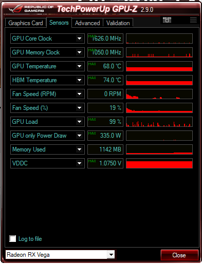

1080 MHZ beim HBM gehen auch, skallieren aber kaum. Bis 1080 MHZ bekomme ich den Stabil, ab 1090 MHZ gibs Bildschirm flackern. Hab den daher und weils keine Skallierung gibt auf 1050 MHZ gesetzt. Außerdem taktet so die GPU ein paar MHZ höher.
Der Temp Unterschied zwischen GPU und Speicher könnte kleiner sein, denke Poweercolor hat da wirklich Wärmeleitpaste genommen um den Höhenunterschied zwischen GPU und dem HBM Speicher auszugleichen anstatt ihren Kühler besser zu optimieren.
Reaktionen: bertlinger

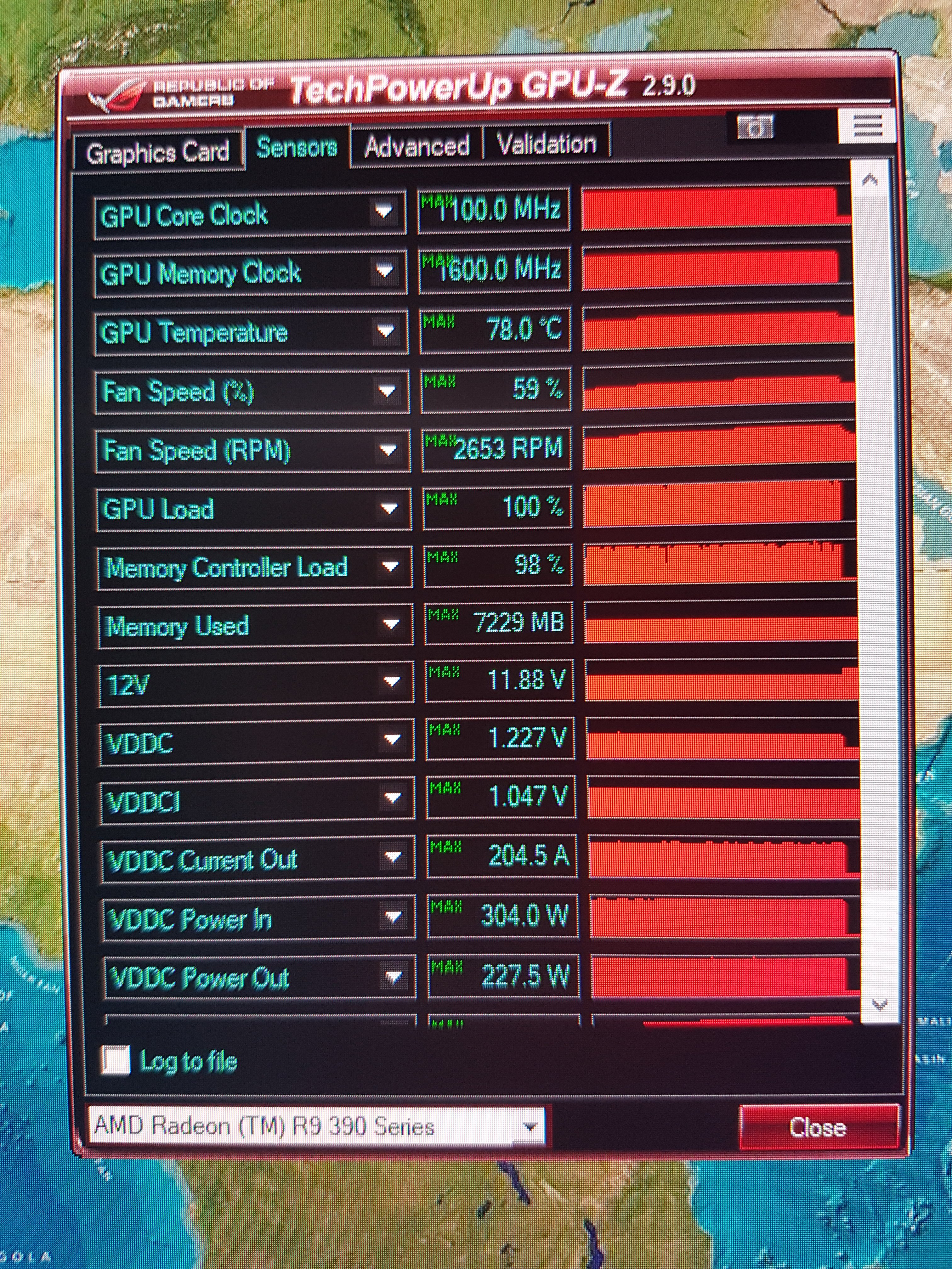

Wie genau sind die Watt Werte mit CPUZ? Kann man das sagen?
Bei dir steht 335W. Allerdings gibts den Wert "Power draw" nicht bei mir. Nur Power in und out.
Siehe Bild.
