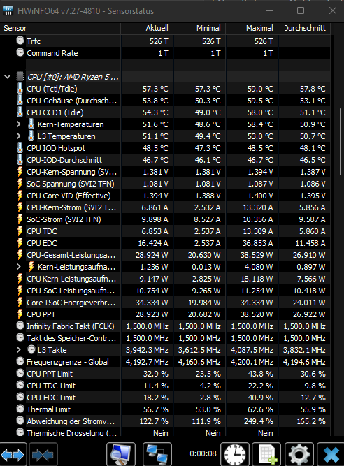

Also keine Ahnung was falsch war aber habe den Kühler abgebaut und wieder eingebaut und so sieht das jetzt aus
Prima, das passt zum boxed. Und keine Panik - Nobody is perfect. So lange nix stirbt zahlt man auch kein Lehrgeld und lernt trotzdem etwas.
Reaktionen: ReignInBlo0d und Navana97
Navana97 schrieb:
Kann es sein, dass die Software falsche Angaben geben kann?
Wie man sieht waren die Angaben von HWinfo korrekt. ;)
Reaktionen: Navana97
Na, dann passts ja jetzt - reicht ja schon, wenn ein Befestigungs-Pin vom Kühler nicht richtig fest war.
