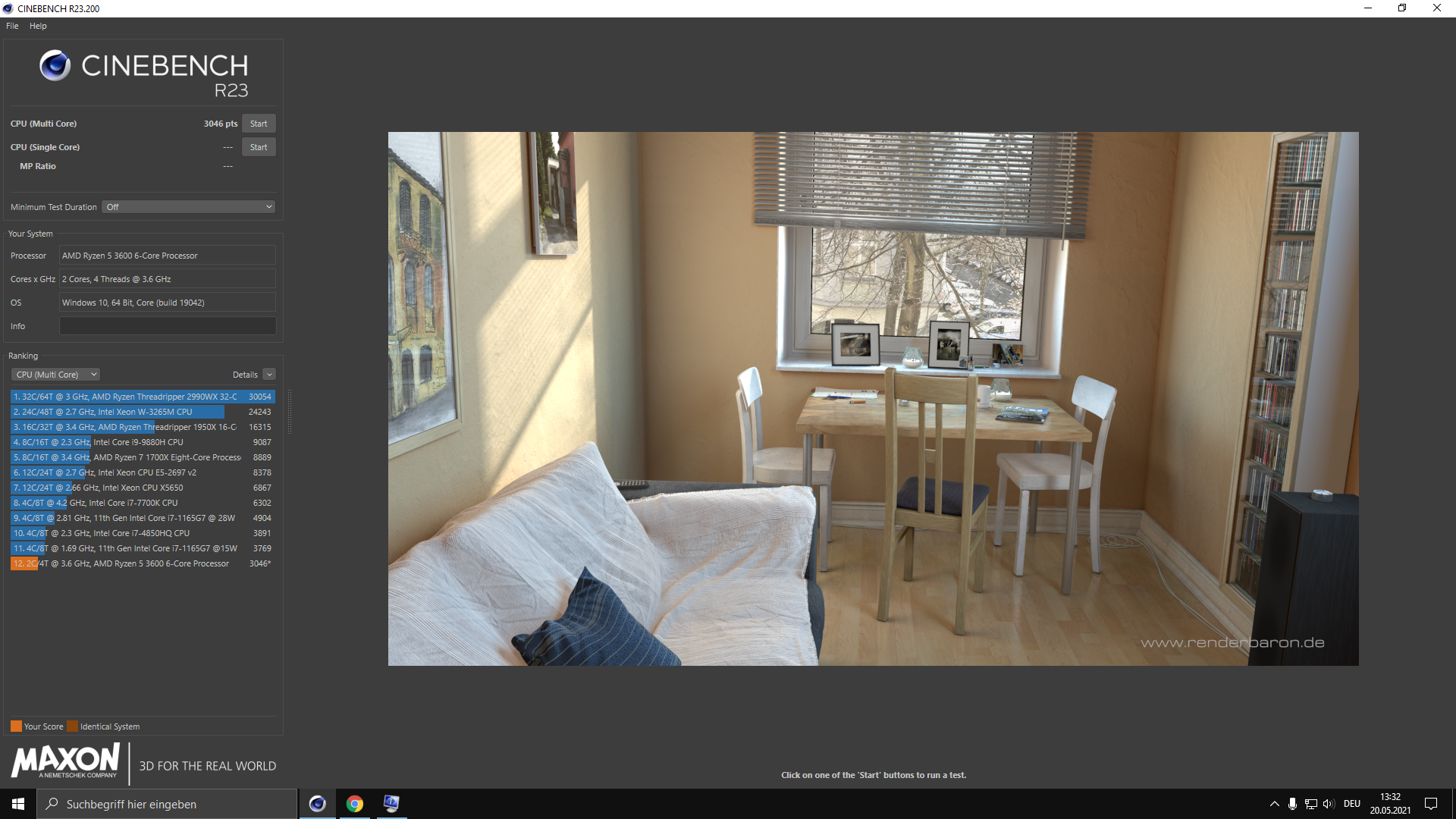

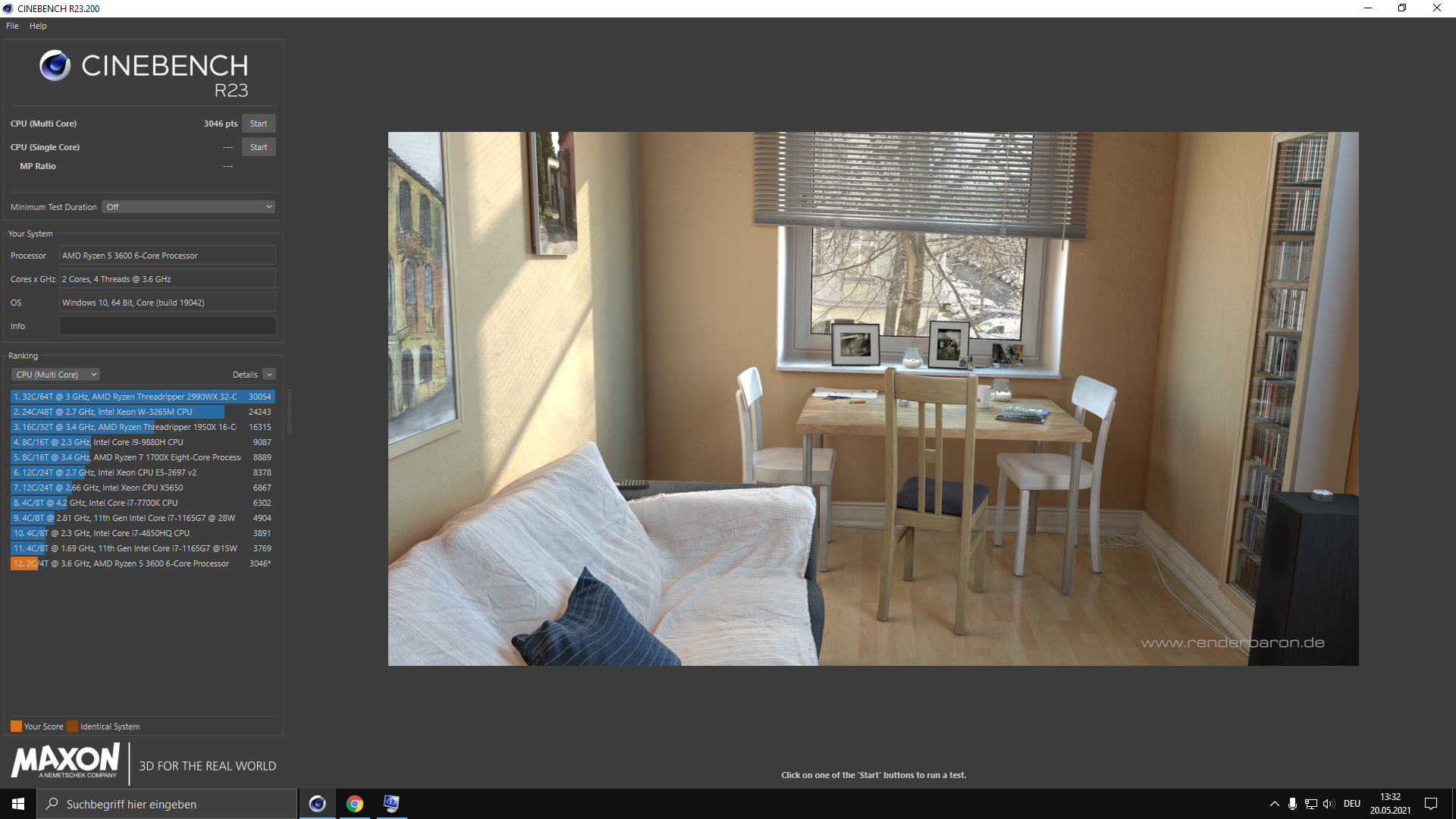

Zuerst einmal ich bin ein Anfänger. Ich habe letztens meine Pc-Komponenten aufgerüstet und nun gesehen, dass ich weniger FPS als zuvor in dem Spiel COD Coldwar habe. Dabei war ein i5-6600k verbaut.
Nun wollte ich mit cinebench r23 meinen Prozessor überprüfen und habe dabei gesehen, dass andere Leute einen score von 8000 erzielen.
Vertuhe ich mich da oder ist mein Score wirklich zu niedrig?
Ich habe mein Bios auf standardeinstellungen gestellt und dann den test durchgeführt. Ich weiß, dass man die Taktfrequenz weiter auf 4GHz und mehr stellen kann, aber das sollte doch nicht dazuführen, dass mein score um 5000 ansteigt oder nicht!
Was kann ich tuhen? Bitte auch die offensichtlichen Sachen vorschlagen.

Hast du irgendwas in Windows oder BIOS verstellt, was die Kerne limitiert? Deine CPU laeuft nur auf 2 statt 6 Kernen, dass da keine performance da ist ist klar.
Reaktionen: henpara, Rickmer, Baal Netbeck und eine weitere Person
Irgendwie hat der Bench nur 2 Cores und 4 Threads verwendet, anstatt 6/12. Daher das schlechte Ergebnis.
Hast du das System selbst montiert?
Sitzt der CPU Kühler richtig?
Hast du die Temps kontrolliert?
Edit: Oh 2 Kerne ist nicht viel :D
Welcher RAM genau (Geschwindigkeit?). Läuft er mit seiner Sollfrequenz? Läuft er im Dualchannel, also sind die Riegel wie im Mainboardhandbuch vorgesehen verteilt?
Wie sehen die Temperaturen bei der CPU aus? Wie wird die CPU gekühlt? Welche Frequenzen liegen während dem CB-Run auf den Kernen an?
Oh, jetzt seh ichs auch.
Einfach die Alte Systemplatte ins neue System übernommen, schätze ich?
Das system habe ich selbst montiert. Es könnte sein, dass der CPU-Kühler noch fester angezogen werden müsste. da war ich mir unsicher, aber die Temperaturen scheinen normal zu sein. Idle läuft er grad auf 45 Grad.

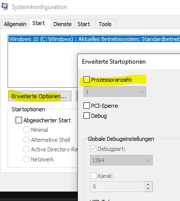

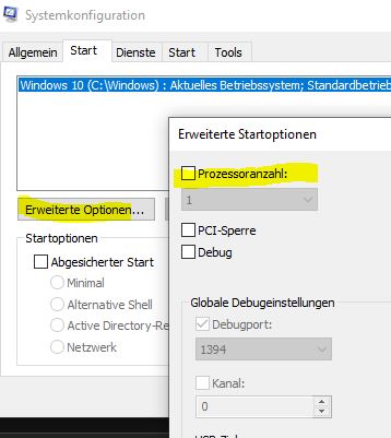

Drück mal Taste Windows+R-->gebe "msconfig" ein dann Enter-->Reiter Start auswählen-->Erweiterte Optionen....
Dort sollte kein Haken bei Prozessoranzahl gesetzt sein.
Reaktionen: Baal Netbeck, cvzone und aklaa
Ein "falsch montierter" Kühler dürfte aber nicht dafür verantwortlich sein, dass nur 2 Kerne angezeigt werden.
Reaktionen: Asghan, electronish und loser
@TheShoxiii
Kontrollier die Einstellungen in msconfig mal. Ich vermute mal das kommt von deinem alten Windows, wo irgendwas mit der vorherigen CPU verschlimmbessert wurde...
Reaktionen: Baal Netbeck, aklaa, loser und eine weitere Person

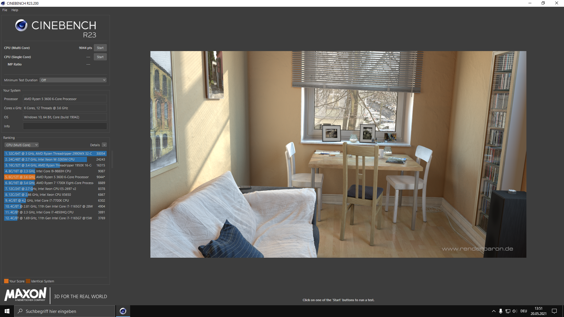

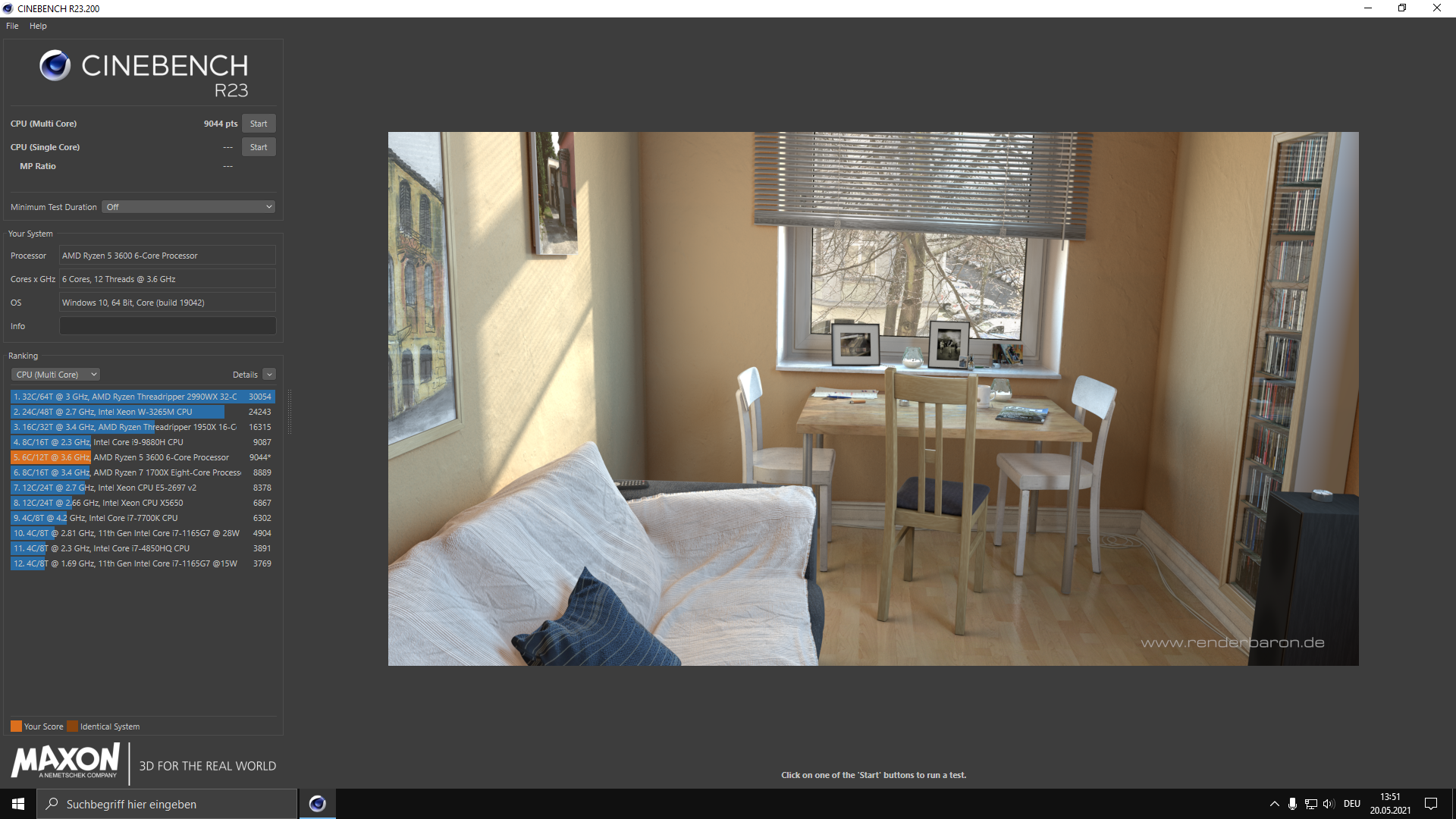

Alsooo... Ich habe das mit den erweiterten Funktionen geändert und das häckchen weggenommen. Dort war zuvor eingestellt 4 Kerne. Nun habe ich einen Benchmark durchgeführt und einen score von 9000 erhalten. Das ist jetzt schonmal gut oder? Klar kann man dort bestimmt noch eine Menge rausholen, wenn man die Taktfrequenz von 3,6 erhöht, aber dieser wert von 9000 ist jetzt normal oder?
Reaktionen: aklaa
Der Stealth Kühler kostet dich auch etwas Punkte, das Ding ist nicht wirklich gut und nicht für Langzeitvolllast ausgelegt.
Aber soweit sieht das jetzt normal aus.
Reaktionen: Baal Netbeck und loser
