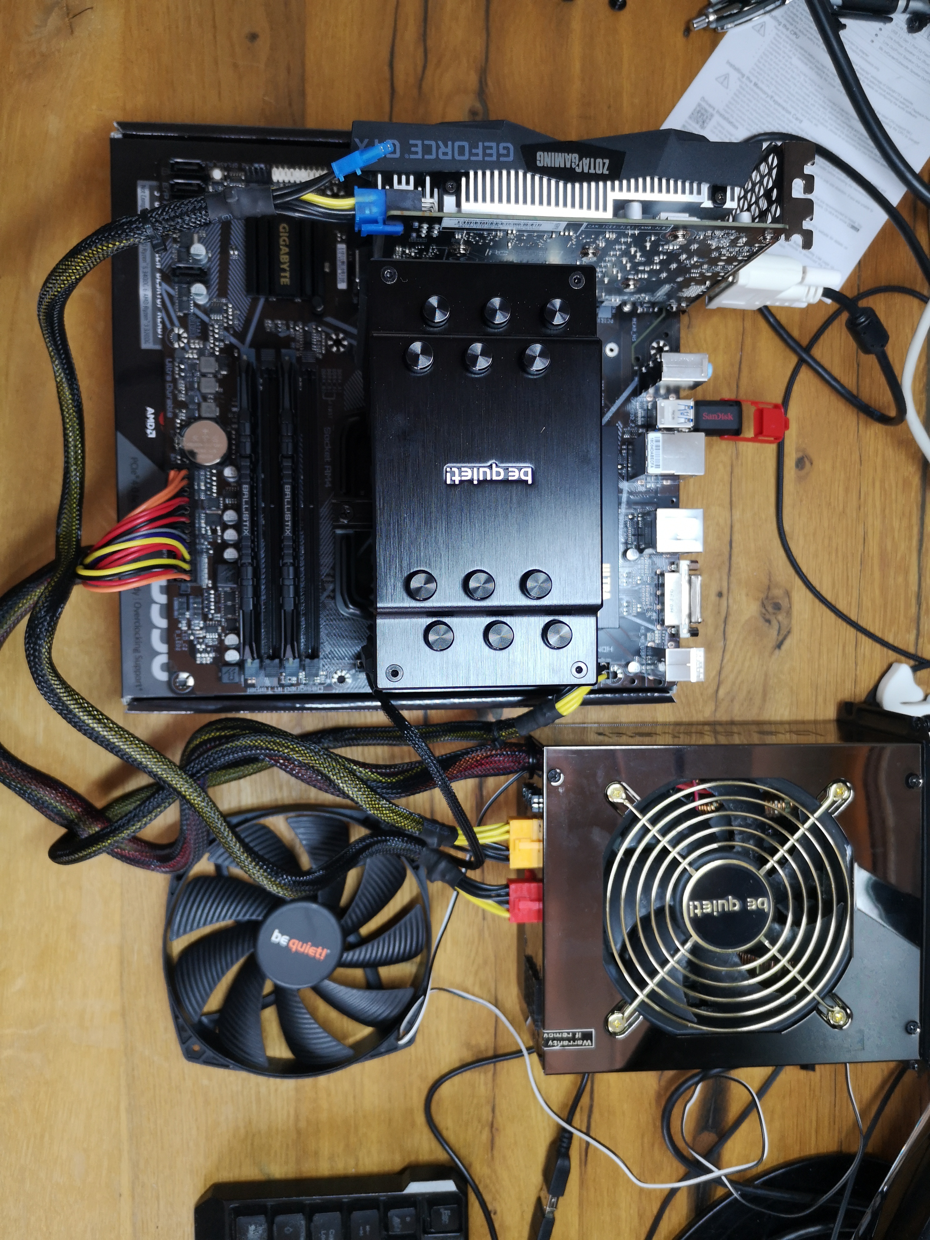

Hier der Aufbau um den Kurzschluss auszuschließen. Gleiches Verhalten. Kurzes zucken des CPU Lüfters. NT Lüter dreht. Sonst passiert nix.

Ich kann nur vermuten dass es das NT ist, es sei denn du hast mit dem Q-Flash nun alles irgendwie versemmelt.
Da es zuvor aber genau das selbe Verhalten gezeigt hatte, liegt der Verdacht nahe
Ich denke auch das es das NT ist, das neue kommt am Freitag.
Ich glaube die 12V ATX Ausgabe (P8) ist im NT kaputt, dadurch bekommt das MB zwar noch Saft über den 24Pin Konnektor aber der CPU bekommt nix. Ich werde auf jeden Fall am Freitag das neue NT testen und dann hier berichten.
Update: Laut Gigabyte Support ist auf dem Systen schon version F10 (anhand Seriennummer) installiert und damit der CPU Support gegeben -> Somit ein indiz mehr auf ein Problem mit dem NT.
Reaktionen: netbuster21 und mgeisler

der verdacht war richtig.
dieses teil hat keine chance, mit den lastwechseln moderner hardware. das ist eine sollbruchstelle.
und ein schwerer konfigurationsfehler, das teil auch nur in betracht zu ziehen...

Neues Netzteil ist da und es läuft nun.
Ich hatte zwischendurch noch ein Problem das kein Bild kam als ich alles eingebaut hatte in das Gehäuse. Nach den ich alles wieder raus gebaut hatte lief es wieder.
Da habe ich die Chance genutzt und q-flash plus zu testen. Es geht nur wenn kein CPU eingebaut ist. Es blinkt erst schnell, dann langsamer und geht dann aus. Wenn es dauerhaft leuchtet gibt es ein Problem.
Nach dem ich dann alles wieder vorsichtig eingebaut hatte, läuft es nun ohne Probleme.
Zusammenfassung:
Mein Netzteil war kaputt obwohl es einen guten Eindruck gemacht hat. Sobald man das System einschaltete ging es sofort wieder aus. Das war auch das Problem beim q-flash +.
