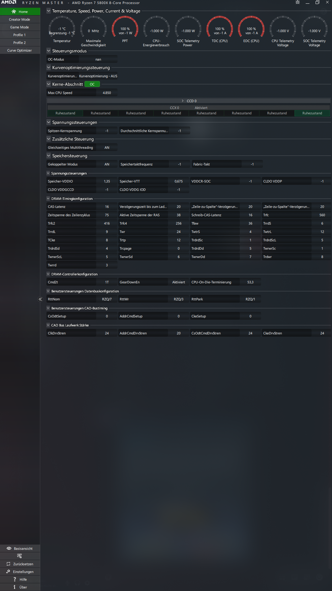

Der energiesparplan habe ich nun auf die beste energieeinsparung gestellt, im taskmanger selbst wenn er nur idlet ist keine auslastung zu sehen.

Das grün leuchtende (OC) im Abschnitt Kerne irritiert mich ein wenig - ist das bei 5800X normal? Bei meinem X3D ist das nicht
Irgendwas stimmt bei dir so überhaupt nicht. Die CPU haz laut RyzenMaster -1 Grad und auch Kernspanning und anderen Werte sind total Banane. Mach mal am besten nen CMOS-Reset und, falls es nicht die aktuelle Version schon ist, installiere RyzenMaster und den Chipsatz-Treiber.
Also diese weirden angaben von ryzenmaster kommt dann wenn ich es auf standard stelle, ja software technisch gibts da schon besonderheiten wie zb das ich den PC nicht auf WIN 11 aufsetzten konnte, da er bei der fertigstellung immer bei 33-50% stuck war. Musste also auf Win 10 Installieren und von dort aus auf WIN 11 Updaten. Chipsatzt Treiber sowie RM wurde 2 mal neu gedownloaded und installiert, bin halt momentan in der überlegung WIN 11 Neuzuinstallieren und dieses mal direkt WIN 11 und nicht updaten. Hab da die vermutung das dort in der REg einiges schrott gegangen ist.
