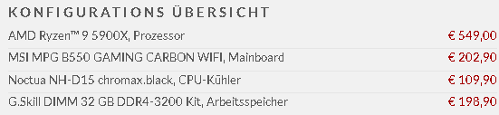

Wie gesagt... Gehäuse mit einberechnen lassenCeleborn schrieb:hi,
laut Alternate PC Konfiguration, gibt es keine Probleme mit dem Setup
Dann sollte dieser Warenkorb passen
Gruß
Edit: Habs abgecheckt, passt alles sehr gut
(Checked)

warum jetzt das relativ teure B550 Gaming Carbon WIFI?
- Sep. 2006
- 582
Weil es wohl besser in der Kühlung ist. Und Kühlung ist ja auch wichtig.Deathangel008 schrieb:warum jetzt das relativ teure B550 Gaming Carbon WIFI?
Wenn es aber ein Gleichwertiges gibt, bin ich auch offen dafür, WLAN ist kein muss.

@Celeborn:
besser als welches MB? zum Aorus Pro V2 tut es sich nichts und ob es in dem bereich 5°K mehr oder weniger sind spielt auch keine relevante rolle. andererseits gibt es B550-bretter die noch deutlich kühler bleiben, die kosten aber auch deutlich mehr.
und warum? das gegenteil ist der fall.Ja, dachte ich mir wäre besser
Liest Du eigentlich auch die Antworten hier?Celeborn schrieb:Weil es wohl besser in der Kühlung ist. Und Kühlung ist ja auch wichtig.
Das MSI Carbon ist Unsinn, das Edge Wifi läuft kühler, habe ich Dir aber bereits in #40 erzählt.
Teuer ist nicht immer besser.

Celeborn schrieb:
Falls du deinen suppressor f51 weiter nutzen möchtest, sind beide boards die empfohlen wurden halt elite v2 und der edge wifi sehr gut, aber auch wenn ich eher zu gigabyte tendiere, würde ich in deinem fall den edge wifi den @till69 empfohlen hat nehmen
