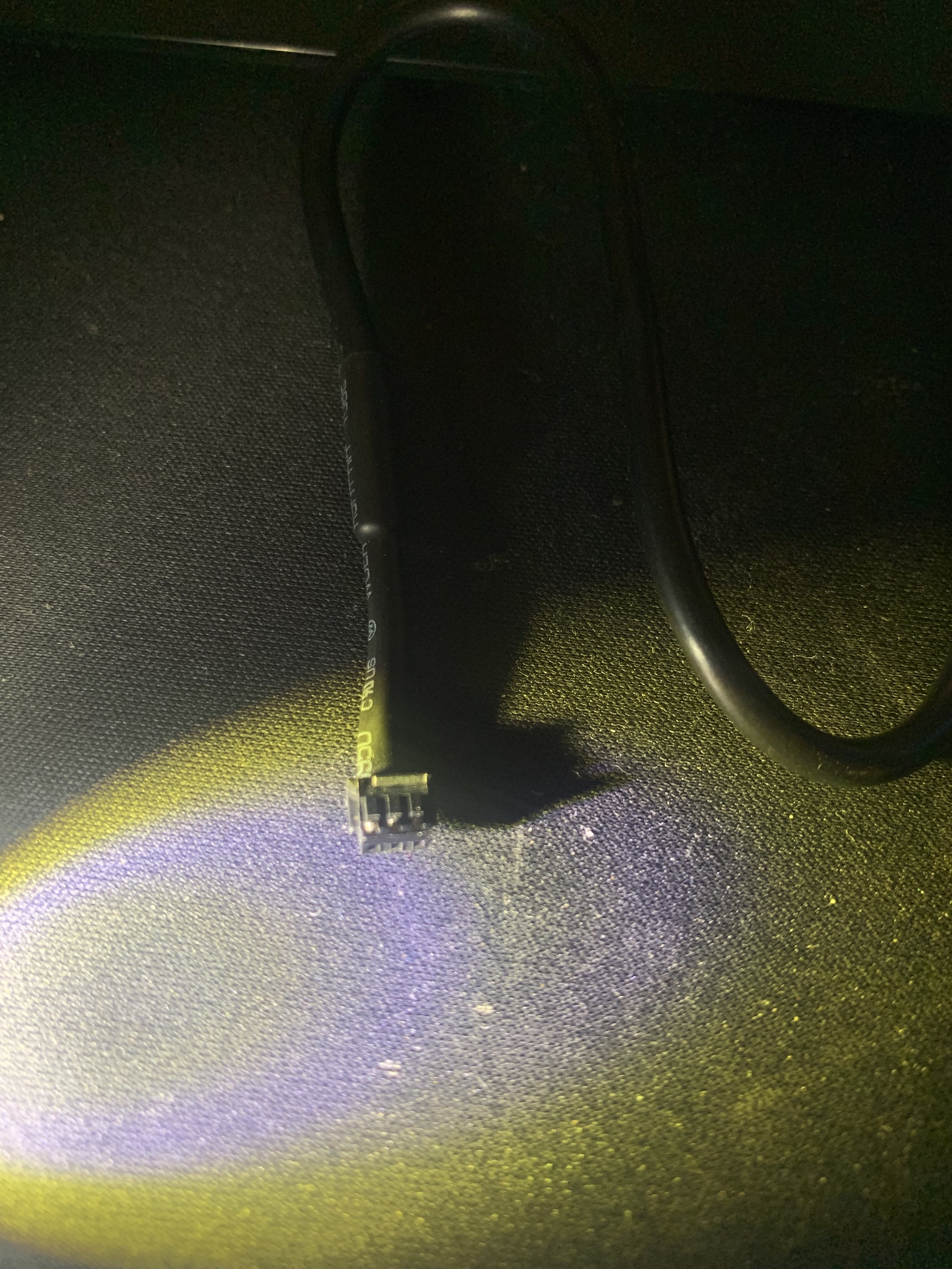

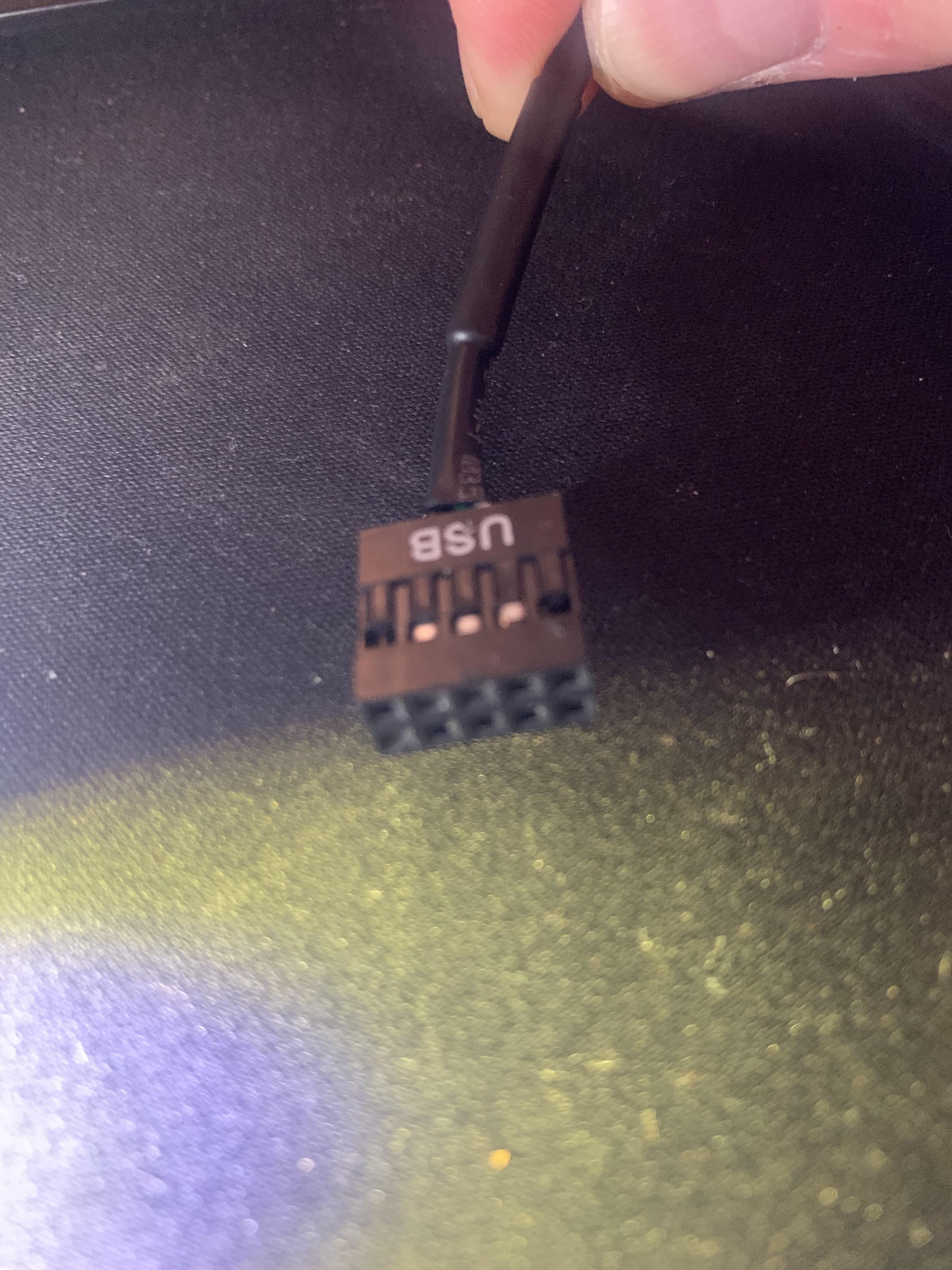

Hey zusammen, ich habe mir den oben genannten "AMD Ryzen Wraith Prism" geholt als Kühlung für meine CPU. Nun habe ich das Problem dass ich für einen der dazugehörigen Stecker keinen USB Header Platz auf meinem Mainboard frei habe. Unten habe ich auch noch ein paar Bilder davon angehängt.
Es ist der Stecker der für die Ansteuerung der Led´s zuständig ist. Mit 3 Pins am Kühler und dem "USB" Stecker am Mainboard.
Ich habe es zuerst mit dem andern Stecker probiert, mit dem man dann über das mainboard Programm die LEDs steuert, aber das funktioniert nicht richtig, wirkt veraltet.
Meine Frage wäre nun ob es hier einen Adapter gibt mit dem ich dann noch mehr dieser USB Stecker mit dem Mainboard verbinden könnte. Und ob jemand etwas empfehlen könnte.
Die Led ist zwar nicht das wichtigste aber wenn ichs schon habe würde ich es gerne nutzen.
Vielen Dank für eure Hilfe!

Was belegt denn die anderen beiden USB 2-Header auf deinem Mobo?
Müsste ich später schauen, kann ich so grade nicht auswendig sagen, aber sind auf jedenfall beide belegt. Ist das nicht üblich?
Eher sehr unüblich. Ich nutze meist einen noch für eine zusätzliche Slotblende und damit bin ich schon eine Nische ^^
AIO haben schon mal diese Ansteuerung, aber auch dann nur einen.
Okay komisch, vielleicht kann ich da dann auch noch was umklemmen und mir einen Adapter sparen, ich gib heute Abend Rückmeldung, danke
Also ich habe nachgeschaut, einer ist beleget für zwei USB2.0 Anschlüsse. Und der andere ist belegt mit meinen Corsair RGB Hub. Für meine Lüfter
Wenn du mehr brauchst nutze eine Steckkarte. Mit zusätzlichem Anschluss intern oder rein extern und damit wäre ein Anschluß auf dem Board wieder frei..
Reaktionen: Thre3Sixty
Ja habe die USB.2.0 Ports abgeklemmt, habe genug 3.0er noch frei. Vielen Dank an alle :)
