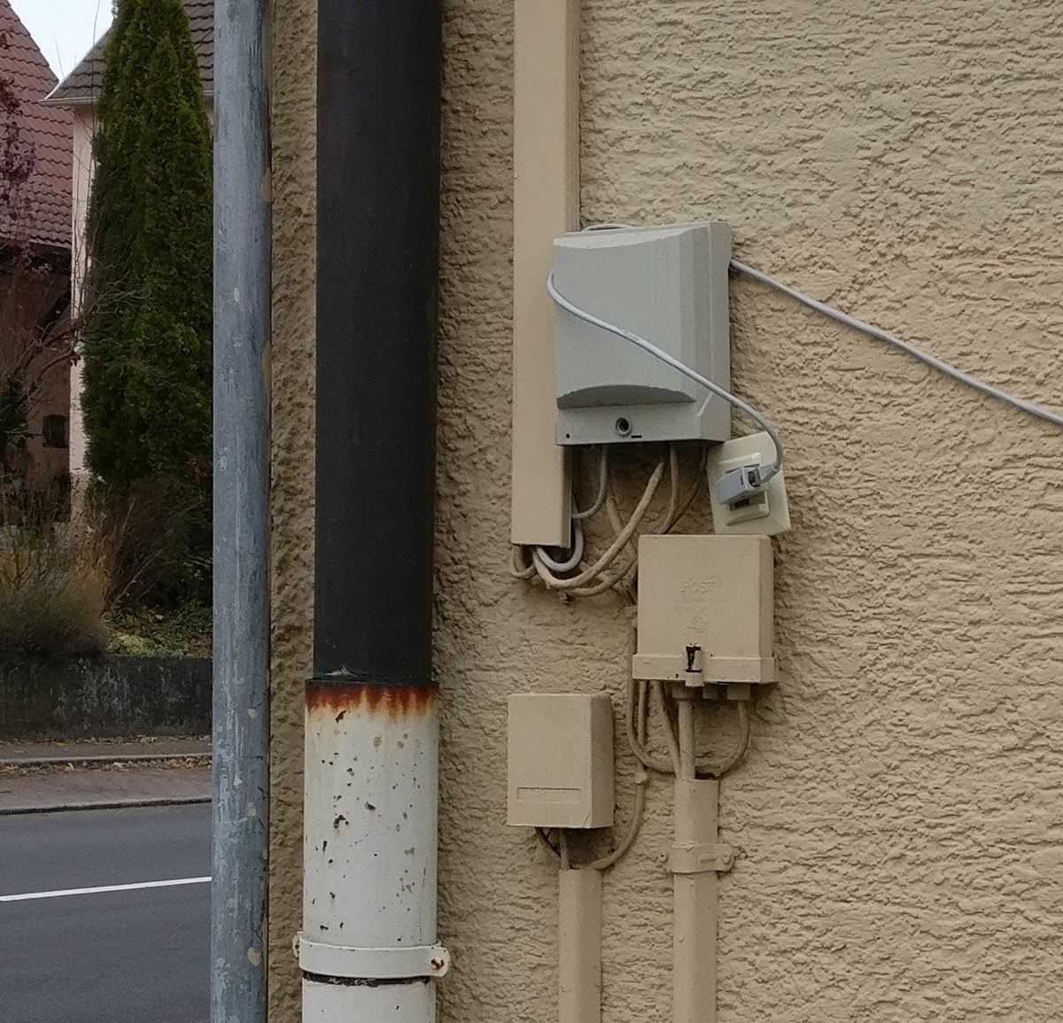

blastinMot schrieb:
TAE am Außen APL ist allerdings nicht erlaubt bzw. nicht prozesskonform.
War auch der größte Kritikpunkt an der Sache.
Sowas hab ich auch schonmal gesehen:
Dieses Provisorium hielt immerhin wenige Monate.
