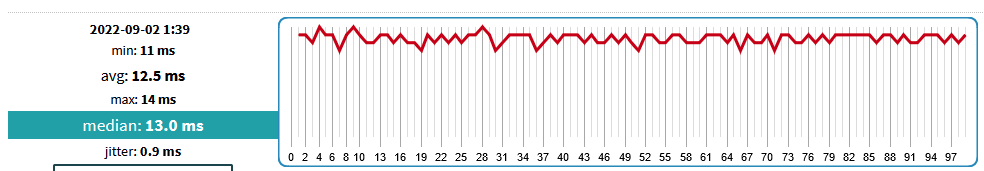

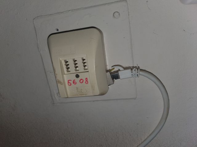

A: Nein gibt keine Probleme, jedoch musste ich die TAE Dose modifizieren da ich mit der Störabstandsmarge je nach Wetter Probleme hatte mit drops <5dB. Habe dazu die Telefonleitung auf eine RJ45 Buchse aufgelegt und gehe so direkt mit einem Netzwerkkabel an den Router:
Latenz:

Wie ich verstehe ist es vdsl bonding dann müssten 4 Adernpaare an deiner TAE dose sein.
Wenn der techniker kommen sollte wird der es ggf lassen da du nen lan kabel drangemacht hast oder er bastelt es selbst um.

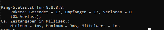

Ich möchte mal eine VDSL Leitung sehen die das kann:
Durch welches Kabel es geht mag egal sein, nicht aber wie oft das Signal auf dem Weg "übersetzt" wird und da ist Faser bis in die Bude eben einfach mit Abstand das beste was es gibt.

Naja... 3ms unterschied is jetzt auch keine Randnotiz wert.
Reaktionen: testwurst200 und DaLexy
Ich sehe da zwar eine sehr gute VDSL Anbindung, aber eben auch eine um Faktor 4 höhere Latenz. Ja, das sind in diesem Fall nur 3ms und damit wirklich egal, aber es ist eben trotzdem ein Unterschied.
Wenn man die Wahl hat sollte man immer FTTB bevorzugen, zumal auch die Anfälligkeit für äußere Störeinflüsse erheblich geringer sind.
Reaktionen: Engaged und Kasjo
