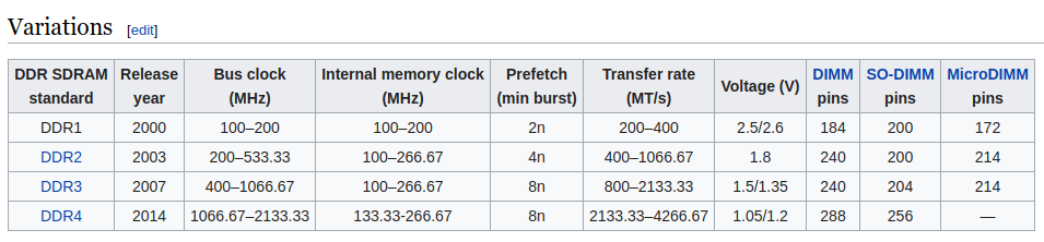

@Root ->Schwachsinn DDR4 geht bei 2133 erst los also wie willst von 1600 weg hoch takten zuerst Hirn benutzen dann Kiefermuskulatur. Sonst is der TE nur noch mehr verunsichert. Dessweiteren wird der speicher grantiert irgendwo in china oder korea gefertigt und Muschiskin haut nur ihren firmenstempel druff und nur weil du Muschis im Rechner hast heißts ned das die beim TE auch so laufen, das besste für AMD sind soweit i weis Samsung B-Die , Dual-Rank
Hör mal auf hier so ein Halbwissen zu verbreiten.
Den Rest deines post muss ich nicht mal lesen.
wikiddr-png.674759
Quelle:Wikipedia - DDR_SDRAM
Ouch! Erst die FSB nummer und jetzt das hier. Nicht besser wissen ist ja kein Prob, aber dann noch mit Unwissen hausieren gehen ist peinlich.
