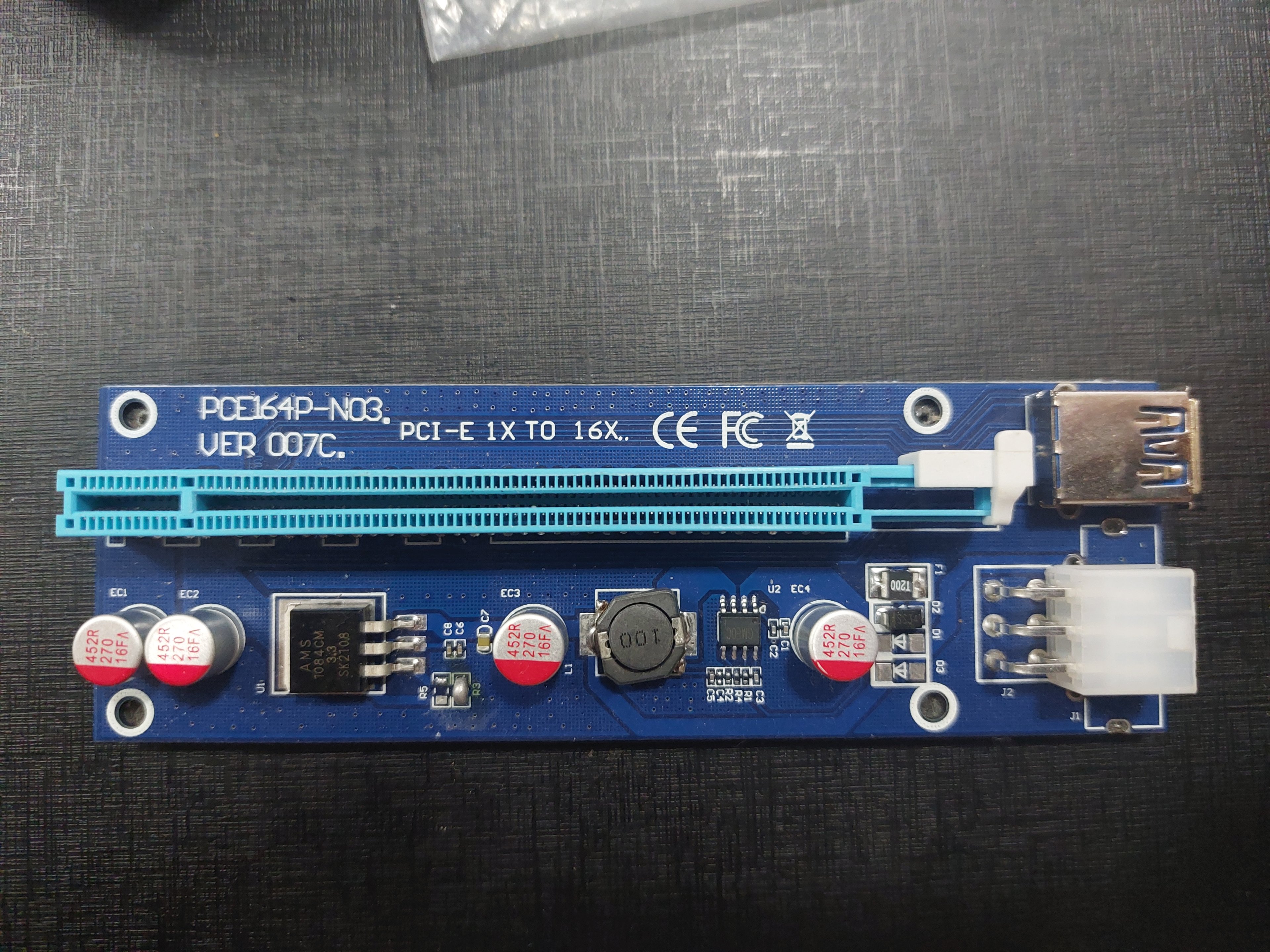

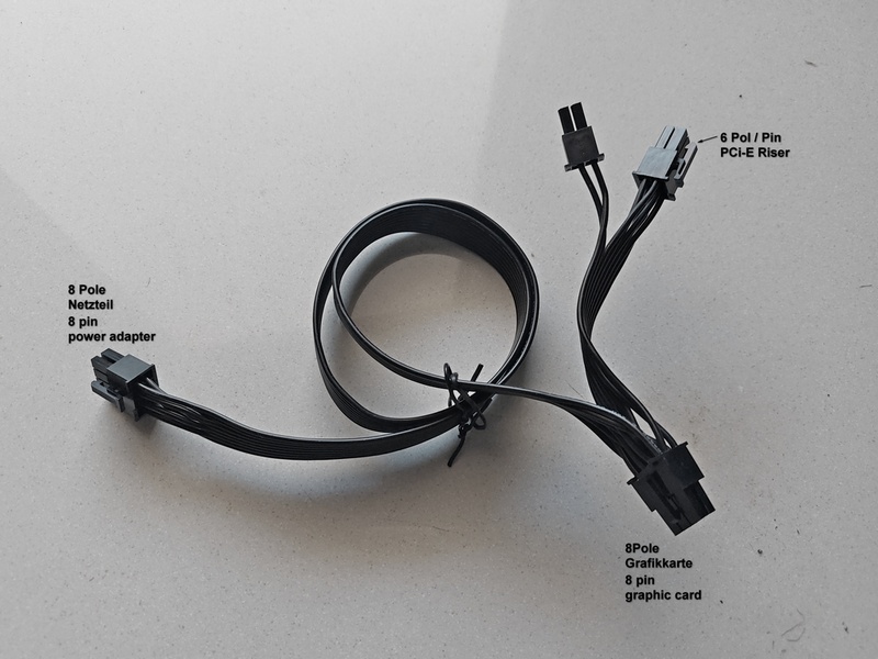

Hallo, ich versuche mich gerade an der Einrichtung eines neuen Rigs.
Kann ich mit dem einen Kabel beides anschließen, Grafikkarte und Riser?
Ich bin mir etwas unsicher. Vom der Leistung sollte das Kabel doch beides schaffen.
PS: Die Grafikkarte hat nur einen 8Pol Stecker. Es ist eine RTX 3060 Ti, Gainward / Ghost
Harry5319 schrieb:
Riser mit PCI-E Anschluß 6 pol
Der weiße Anschluß.
So ein Gerät benutzt man nur für Mining. Für eine GPU die wirklich Grafik anzeigen soll ist das nicht gedacht und kaum geeignet.
Auf der Platine steht ja schon PCIe x1 to x16. Ich gehe daher davon aus, das dieser PCIe Adapter nur mit einer Lane angebunden ist. Heisst der ist komplett ungeeignet für eine RTX 3060Ti, wenns um Gaming geht. Fürs Mining wäre es OK.
Ich würde allerdings bei 200W TDP überlegen den PCIe und die Karte über zwei Kabelstränge anzuschließen, da sonst die kompletten 200W über den 8pin am Netzteil gehen. Kann gut gehen, muss aber nicht. Ich bin generell kein Freund von diesen 2-zu-1 Adaptern. Falls die Karte beim Mining weniger Strom zieht (z.B. nur 150W), dann sollte es aber locker gehen.
Ich rate dir davon ab, die Anschlüsse der Karte gehören auf eine Schiene und die Riser auf eine andere.
Du kannst mit einem PCIe Kabel zwei Riser versorgen, das passt sowohl von den Watt als auch Ampere her.
Begründung?
Meiner Meinung und Erfahrung nach kann der Threadersteller das Kabel ganz normal verwenden, wie es gedacht ist:
6 Pin in den Riser, 8 Pin in die Graka.
Die Graka wird ca. 110-115W ziehen also absolut unkritisch. Bei 3060Ti/3070 zieht die Karte außerdem nur 15W über den Slot/Riser, auch unkritisch.

Vielen Dank für Eure Antworten.
Ich habe es jetzt so verstanden, daß ich dieses Kabel so verwenden kann.
Ich bin davon ausgegangen, daß es klar ist, das ich diese Kabel für Mining benutzen will.
Es geht darum, daß ich im Moment einfach keine anderen Kabel habe. Bestellen kann ich auch nicht so einfach, Die weningsten versenden bis nach Südamerika. Schnell mal welche kaufen geht auch nicht. Der nächste mir bekannte Laden, wo ich so etwas bekommen könnte, ist leider auch ca. 4 Stunden Fahrzeit entfernt.
Deshalb der ganze Aufwand, von meiner Seite. Mir wäre es auch lieber wenn ich einfach passende Kabel kaufen könnte.
Ja, kannst du so verwenden.

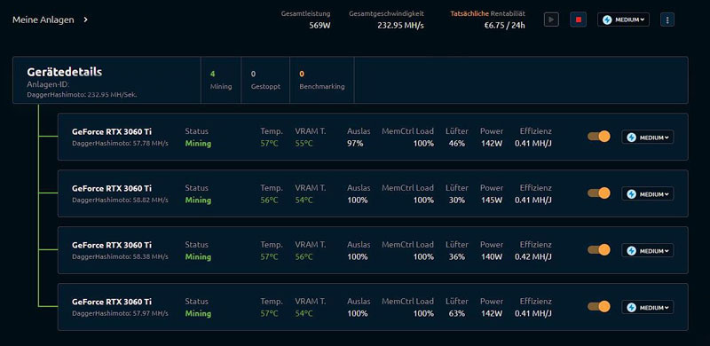

Ich muß noch vieles lernen und ausprobieren. Undervolten habe ich mir bereits angesehen, muß aber sagen das ich noch einiges nicht ganz verstehen, bzw, daß man nach dem Konsum von einem Dutzend Videos, etwas verwirrt ist. Ich muß es einfach selber probieren. Nur wollte ich erst alles richtig am Laufen haben, bevor ich so etwas versuche.
Ich benutze im Moment den NiceHash-Quickminer, der war relativ einfach zum einrichten. Eingestellt ist er auf mittlere Leistungsstufe. Bei 4 Karten, RTX 3060 Ti, komme ich so auf ca. 232 MH/s. Der Verbrauch je Karte liegt bei ca. 140-145.
Ich schau mal wo ich die Temperatur einstellen kann. im Moment liegen sie immer unter 60 Grad.

Harry5319 schrieb:
Der weiße Anschluß.
ist ein ganz normaler PCI-E anschluss.
die ersten versionen mit Molex oder SATA anschluss waren nicht der hit. Bei mir sind da etliche mit dem Molex anschluss verkokelt. Es gehen halt doch 5A@12V da durch. Dafür sind halt weder Molex oder SATA ausgelegt.
