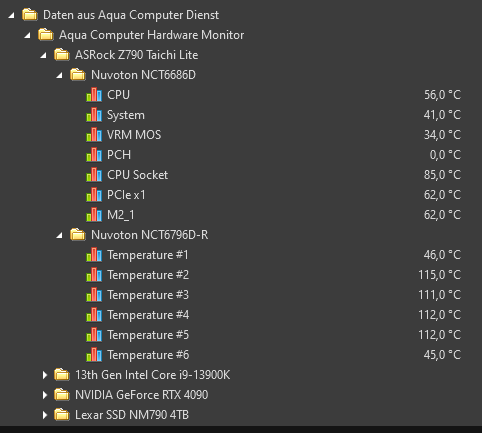

Wird doch ausgelesen, du meinst du kannst den chipsatz im Bios nicht als quelle für den fanspeed nutzen, richtig?
Da empfehle ich dir FanControl
ABER: Glaubst du wirklich das problem ist dann bei einem gleichen board weg?
Das ding geht ab 70 oder 75°C wohl einfach in eine art schutzmodus das es nicht hoffnungslos überhitzt, daher weniger bandbreite -> Stutter & Cracklefiesta im ton.
Ich nutze Aqua Computer, da sind keine Lüfter am Mainboard angebunden.
Habe den ganze Kühlkreislauf über die Aqua Computer komponenten am laufen.
Nutze ich schon seit über 8 Jahren, nur hab ich letztes Jahr alles neu geholt.
Welches dieser Sensoren ist dann der Chipsatz?

Das hat nix mit AsRock zu tun, das sind schlicht schutzschaltungen vom Chipsatz.
Sehe da auch kein großes Problem drin, aktiv ein wenig kühlen behebt ja das Problem, daher ist das eindeutig ein Überhitzungsproblem.

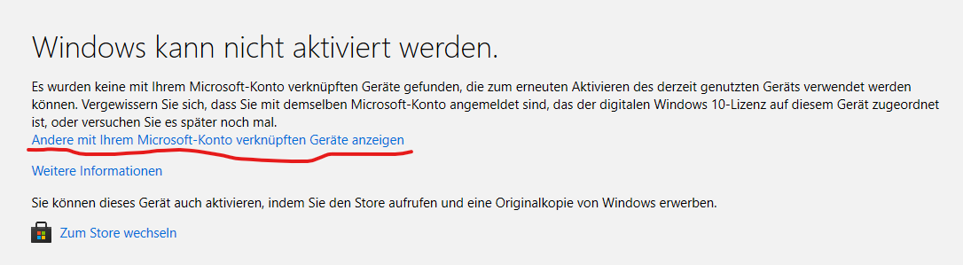

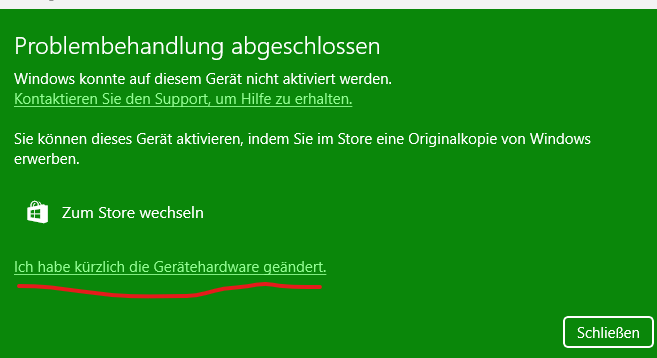

Nun zickt Windwos mit der Lizenz...

Und dann bin ich da:
SirLoading schrieb:
Nachtrag:
[IMG]https://www.computerbase.de/forum/attachments/1724345703380-png.1515092/[/IMG]

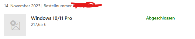

Hier habe ich die Lizenz gekauft: (Direkt bei MS)
Steht da doch, die Lizenz ist nicht mit dem Konto verknüpft. Ja, dann bleibt nur anrufen

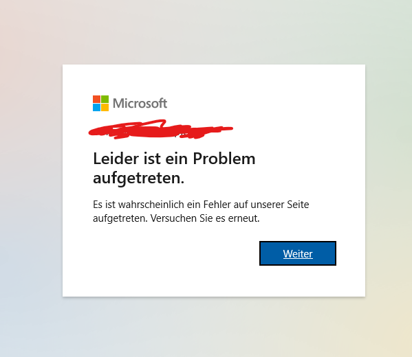

Naja, habe doch bei MS eine Lizenz gekauft.
Win ist doch einfach nur Mist :D
Muss wohl morgen bei denen anrufen...
Nachtrag:
Also Microsoft sagt:
Ich finde Ihre Bestellung, aber keine Lizenz...
Ich melde mich nächste Woche, ich habe meinem Vorgesetzten eine E-Mail gesendet.
