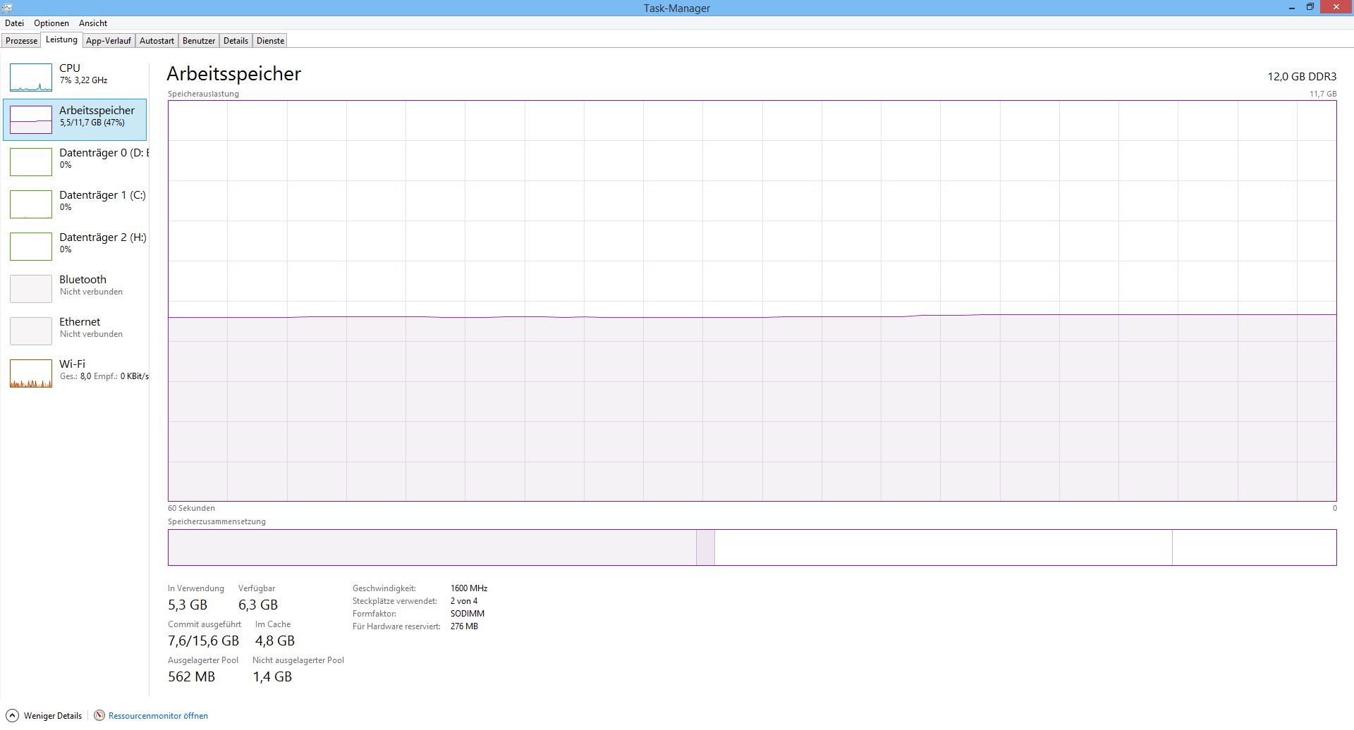

Hast Du in den Windows Startoptionen gespielt? Wenn Du es nicht selbst warst, sind auch gerne ein paar Tuning-Programme dafür verantwortlich? Hast Du Windows mal neu installiert und auf Tuning verzichtet? Würdest Du uns mal bitte einen Screenshot vom Taskmanager mit dem Leistungstab machen.

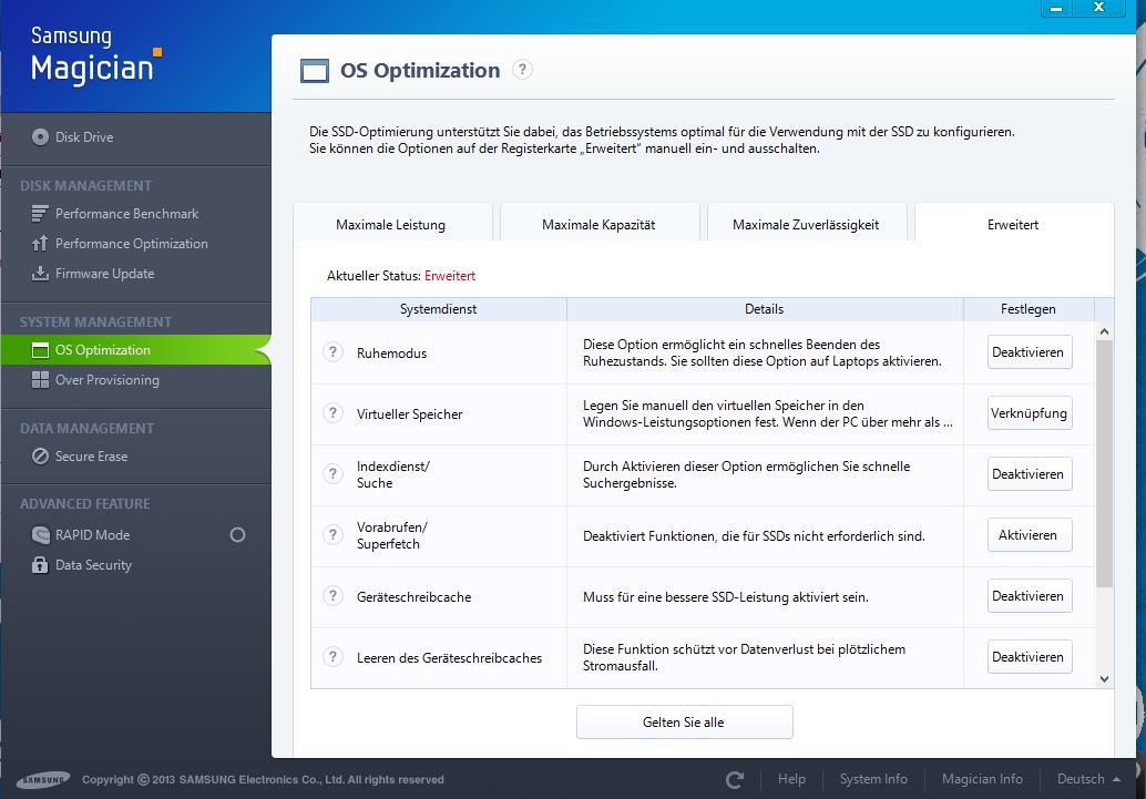

Das einzige tuning Programm was ich drauf habe ist "Samsung Magican"
Da habe ich die OS Optimierung genutzt und den Rapid Mode verwendet.
Den Virtuellen Speicher hab ich selber eingestellt.

Scrennshots sind im Anhang(Arma 3 läuft im Hintergrund)
Mache, sofern es noch geht, die "Optimierungen" von Magician rückgängig! Wann weiß denn jeder, dass das totaler Quatsch ist?
Habe glaub ich alles rückgängig gemacht.
