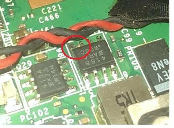

Einen Wasserschaden kann ich gerade auf Anhieb auch nicht erkennen. Mir ist nur die relativ grobkörnige Verschmutzung am VRAM aufgefallen. Eventuell sind Staub-Nikotin Konglomerate im gesamten Gehäuse verteilt. Ob diese leitfähig sind? - Keine Ahnung.
EDIT: Die Streifen unter der Tastatur sind stark verfärbt - eventuell sind das auch welche, die auf Feuchtigkeit anschlagen. Hier ist es aber wohl das Nikotin gewesen.

Kann dies vielleicht der Fehler sein? So nebenbei. Ich hätte nie Gedacht, dass Nikotin so heftig ist.

Respekt, wenn man nach 18 Monaten diese Ablagerungen sieht. Nimm es mir nicht übel, aber Du solltest viel weniger Rauchen.
Du hast geschrieben, dass das book gequalmt hat. Also müssen irgendwo auch deutliche Brandspuren sein. Da diese auf den Bildern nicht zu erkennen sind, haben die Photos keine Aussagekraft.
Mich würde besonders der Bereich um die Netzteilbuchs interessieren.

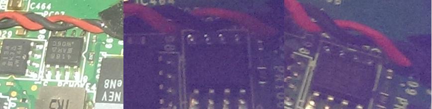

Hab jetzt aber nochmal reichlich Bilder von dem auseinander gebauten Laptop gemacht
https://www.dropbox.com/sc/buf1dgy5z9ja5vg/AAD89DTSFvEa1reT6z5GwUMUa
Denke der wurde einfach nur zu heiß hatte mal nach dem Prozessor / Mainboard gegooglet... da kamen direkt Einträge das er zu heiß wird/wurde ohne Kühlplatte oder wie die teile heißen.
Hab die Bilder auch nochmal an Medion geschickt.

Also die Strombuchse wurde auf jeden Fall schonmal repariert (sehr gut auf Bild 21, 22 und 44 zu erkennen) und das wurde nicht richtig gemacht. Da sind wieder Schmauchspuren (kein seltener Fehler bei der Mainboardserie...), die wird auch wieder defekt sein, so wie das auf dem Bild 44 aussieht. Einen Flüssigkeitsschaden hat das Gerät auf keinen Fall.

Denke auch, dass es die Netzteilbuchse ist. Aber auch das läuft nicht unter der Garantie ....
Und die Reparatur für jeden Rundfunk und Fernsehtechniker eine Fingerübung.
