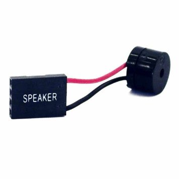

Da könnte ein Beeper erstmal günstiger sein und genauso erfolgreich.
Hab eins von denen gefunden bei der Gehäuse Verpackung. Angeschlossen und pc eingeschaltet aber gibt kein ton von sich...
