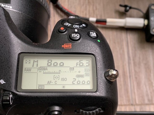

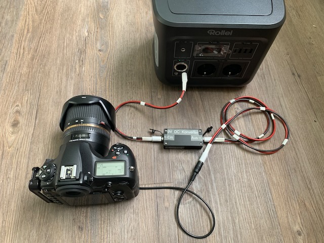

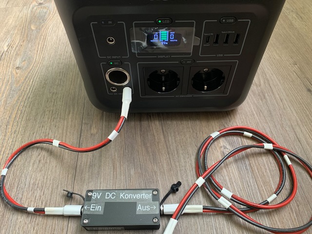

@ix.tank
Die Anker 737 habe ich auch, damit ging es nicht.
Das Problem ist folgendes, die 140W liefert die Anker nur bei 20V. Bei 9V sind es wie bei allen anderen PB nur 18W (9V/2A), sie schaltet nicht auf das andere Profil mit dem 27W möglich wären (9V/3A).
Die D850 zieht aber beim Auslösen und schreiben eine Leistung von 28W. Mit dem selbst gebauten Konverter funktioniert es jetzt am 12V DC Ausgang meiner Power Station problemlos. Halte ich den Finger auf dem Auslöser, sodaß die Kamera kontinuierlich auslöst und somit permanent puffert & schreibt, sagt mir meine Power Station dass dort 28W über den Ausgang gehen. Die Startleistung dürfte noch deutlich höher liegen. Es würde mich nicht wundern, wenn die D850 da auf deutlich über 30W kommt. Das Originalnetzteil von Nikon hat, wie mein nachgemachtes, 9V/4A. Das wird nicht umsonst auf 45W dimensioniert sein.

12 V auf 9 V Buck Converter und eine beliebige Powerstation mit 12 V DC Ausgang.
Buck Converter hat funktioniert. Habe heute morgen etwas gelötet und gebastelt.
Jetzt komme ich ohne den 230V Konverter in der PB und dann per Netzteil wieder auf 9V runter zu müssen hin. Damit halten sich hoffentlich auch die Verluste in Grenzen.
Hier noch ein paar Bilder vom Gebastel. Nicht schön, aber funktional. Ich bin damit zufrieden.
Hatte noch Silikonkabel vom alten Hobby Modellflug über. Bisschen 3D Druck und Autodesk Fusion 360 für das Gehäuse. Passt für mich.

@commandobot
Genau das ist ja das Problem. Es gibt diverse Dummys, alle passen in die D850, sie versagen dann aber in dieser.
So wie ich es jetzt habe bin ich zufrieden. Das Problem liegt vermutlich darin begründet, dass die USB PD Ports nicht auf das 9V/3A Profil schalten, sondern bei 9V/2A verbleiben. Liest man sich die Daten vieler dieser Dummys durch, sofern überhaupt angegeben, liefern sie auf der Ausgangseite nur 2A Strom. Das ist einfach zu wenig für die D850. Bei der Spannung ist sie nicht so wählerisch, da wird alles zwischen 7 & 12V gern genommen.
Welchen hast Du genau genommen? Ich überlege, ob ich mein HP-Notebook ebenfalls so betreiben will und traue den Ali-Express-Dingern nicht so wirklich.
@DarkSoul
Diese: Hailege 5pcs XL4015 DC-DC Buck Converter Step Down Module 4~38V to 1.25-36V 5A DC-DC Adjustable Step-down Module XL4015 4~38v 96% : Amazon.de: Elektronik & Foto
Hab erst hinterher gesehen, dass es ein 5er Pack ist.
Funktioniert, lässt sich sehr präzise einstellen.
@commandobot
Möglich, meine Erfahrung ist eine andere. Am Ende funktionieren die Dummies, wenn überhaupt nur mit ein paar bestimmen Power Bank, die Anker 737 würde ich als sehr hochwertig bezeichnen, vermutlich ist genau das ihr Problem. Sie lässt kurzfristige Überlastung im jeweiligen Profil nicht zu. Auch mit anderen PowerBank habe ich solche Dummys probiert, nichts hat funktioniert.
Daher bin ich mit meiner eigenen Lösung jetzt zufrieden. Alle möglichen Dummies mit allen möglichen PowerBanken probieren kann ja nicht die Lösung sein.
