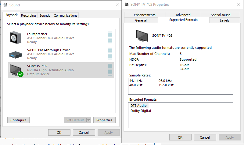

Naaaaaa…..
Mach mal ein Screenshot von diesem Fenster bei dir!
1e3e8d01-92fd-4a0f-864e-e9a0a716d0eb
Steht bei dir ebenfalls DTS und Dolby Digital drin? Wieviele Kanäle werden unterstützt?
Wenn alles gut aussieht sollten dort zwei Kanäle und eben die beiden Digitalformate möglich sein. Der Sound geht dann zum TV und vor dort über SPDIF oder HDMI ARC zum Receiver. Wenn dort 8 Kanäle und auch noch die ganzen HD Formate angezeigt werden, wäre das sogar hervorragend.

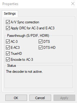

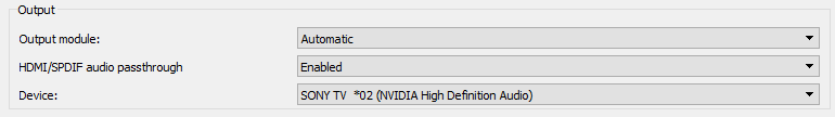

Jesterfox schrieb:
Du kannst beim optical out nicht auf 6 Kanäle stellen (sollte eigentlich gar nicht verfügbar sein die Option...). Du muss beim Videoplayer (also der Software) einstellen das ein SPDIF-Passthrough gemacht wird.
d44727a728ffdbbd937709dd08188ced.png und 529c3dd0312bb7526d315b17739e154b.png
Habe bei VLC und MPC beide Optionen eingestellt und bekomme nach wie vor leider kein Ergebnis. Einzige Änderung: Der Sound lässt sich nur noch vom AVR regulieren und nicht mehr durch das Interface der beiden Player.

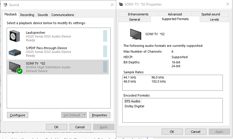

Hier: 3f9b5d5e30846645f9d827af1b30002c.png
Das sieht mehr als hervorragend aus!

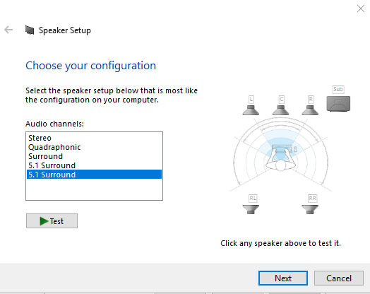

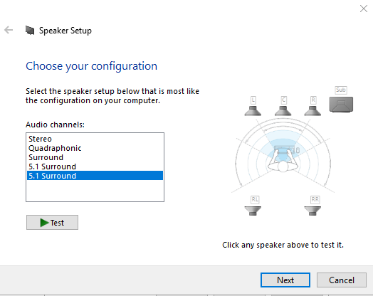

Gehe mal jetzt in dem Windows Sounddialog auf Konfigurieren und stell deine Konfiguration ein.
Es klingt aber leider nicht hervorragend :-(
Ich habe jetzt bei beiden Playern dieses Passthrough eingeschaltet, aber bekomme nach wie vor nur 2.1 zu hören.
Jepp, eigentlich sollte unter "Configure" die Auswahl von 5.1 möglich sein und auch funktionieren. Auf der anderen Seite müsste es aber auch mit dem pass through gehen (und ja: das dann die Regelung nicht mehr geht ist normal bei dem Weg, das kodierte Signal kann vom Player nicht beeinflusst werden)

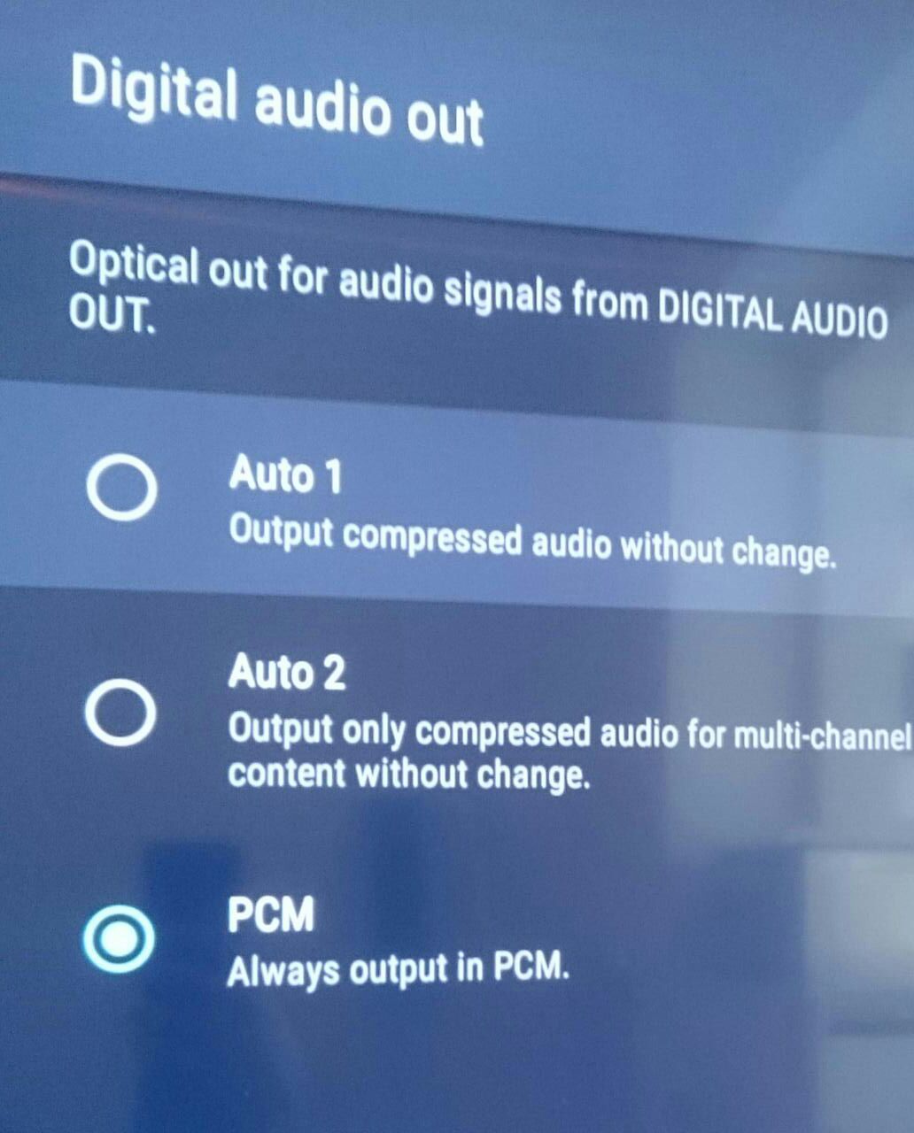

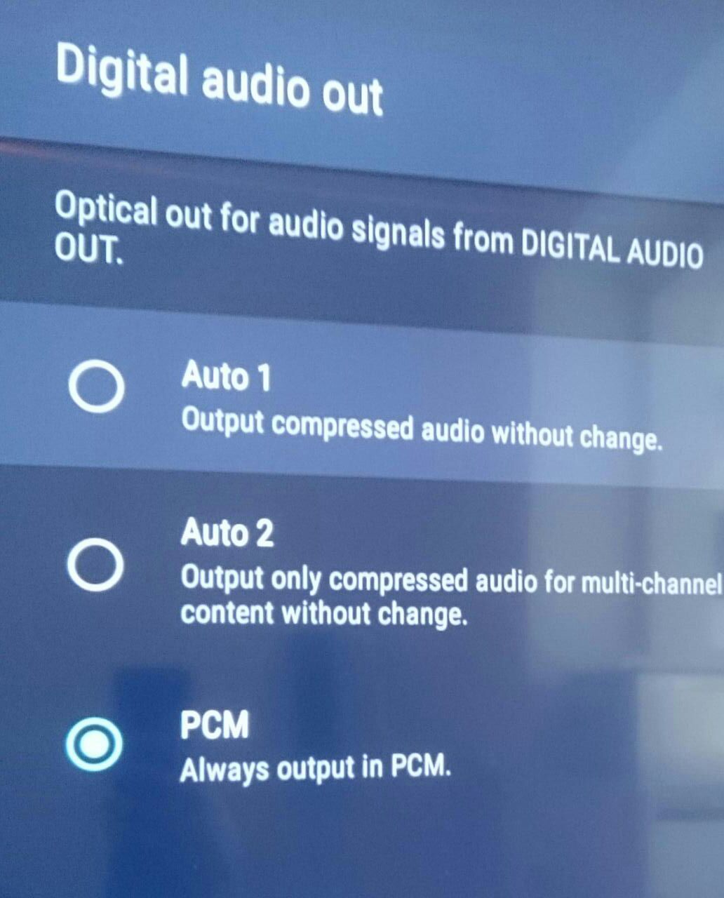

Eine Anmerkung noch. Dein TV teilt Windows mit, er könne 6 Kanäle. Das wären aber unkomprimierte Kanäle, diese müsste dein TV erst komprimieren und ich glaube nicht dein Fernseher könnte das (lasse mich aber gerne überraschen). Was aber gehen sollte wäre die Weiterleitung von Dolby Digital.
Was kannst du bei deinem Sony Gerät als Output Mode konfigurieren?
Ist natürlich falsch! Versuche 2 oder 1. Bei PCM kannst du nur 2 Kanäle übertragen!
