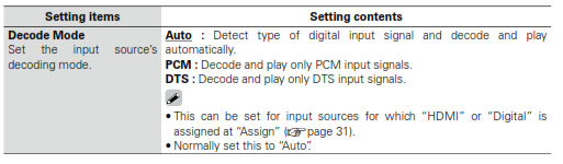

Was steht bei dir am AVR an diesem Punkt? Sollte Auto oder DTS stehen!

DTS oder Dolby funktioniert nur wenn du in den Einstellungen auf "Ausgang Heimkino System" gehst. Ein Signal wird am optischen Ausgang immer ausgegeben, jedoch nur ein PCM Stereo oder Mono Signal.

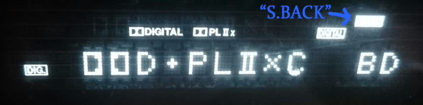

Es stellte sich heraus, dass das Gerät auf "stereo" eingestellt war. Die anderen Optionen sind "mono movie", "virtual", "PL2x Cinema", "NEO:6 cinema" und "multi channel stereo".
Nach einem Wechsel auf PL2x Cinema kam nun endlich auch Ton aus den hinteren Boxen. Jetzt wechselt der AVR automatisch auf 5.1, sobald ich etwas mit 5.1 abspiele, ansonsten läuft er auf PCM.

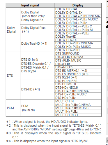

Hast du eigentlich schon. Wenn du die "Original" Datei abspielst, was zeigt dein AVR an? PCM oder ein digitales Format?
Wenn PCM, werden die Kanäle richtig angesteuert, fehlen welche oder werden die vorderen und hinteren zusammengemischt?
